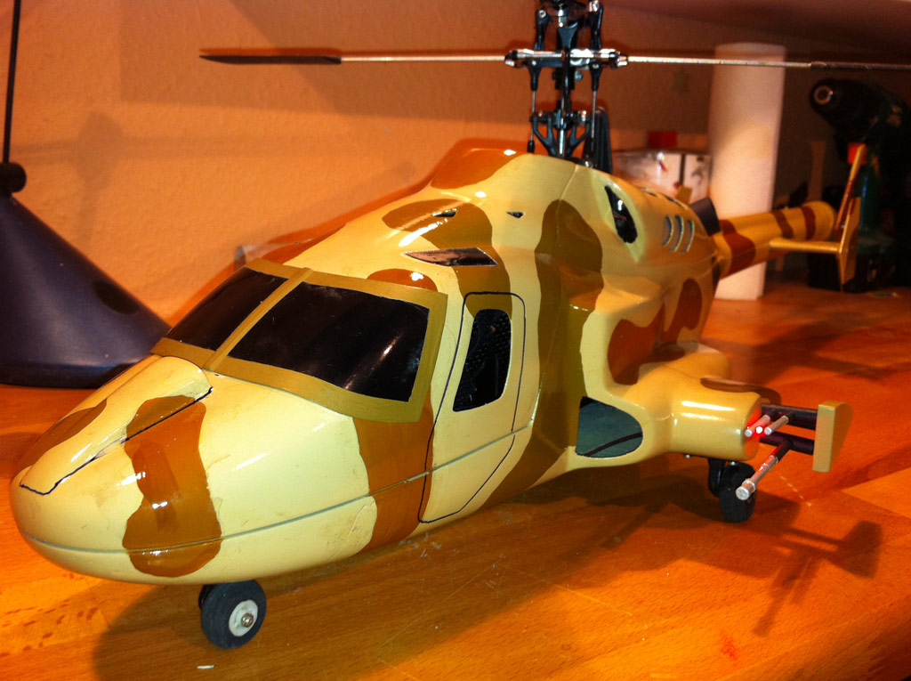

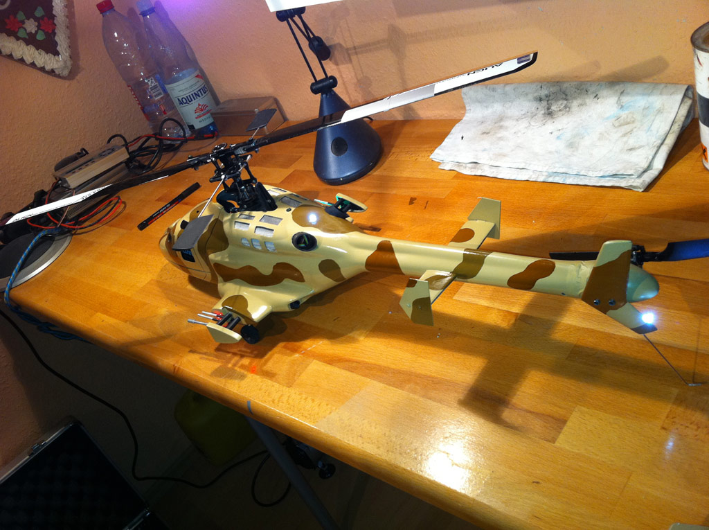

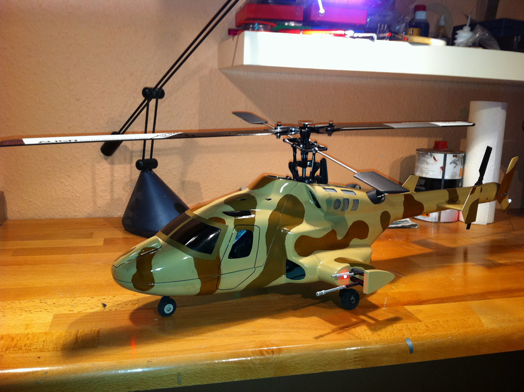

nachdem ich meinen bei e-bay ersteigerten Airwolfrumpf endich fertig lackiert hatte (naja, die Quali der Lackierung ist eher mies - bin eben kein Lackierer und zu ungeduldig :oops: ) habe ich heute die Mechanik eingebaut. Das ging gerade so und an einigen Stellen mußte ich noch Ecken und Kanten am Rumpf weg machen. Insbesondere das Endstück am Heckrotor war nicht so einfach. Ich habe das jetzt erstmal nur festgetaped. Schrauben halten da nicht. Wenn der fliegt, werde ich das festkleben.
Ich habe ihn mal nicht im schwarz/Weiß Design lackiert, weil der ja so 1000 fach rumfliegt.
Der Airwolf wiegt flugfertig mit Lipo genau 1,2 kg. Ich hoffe, dass er damit nicht zu schwer ist.
Morgen geht es zum Erstflug.

jep - vom ersten Flugtag wieder gekommen. Fliegt, aber ist träge wie ein Bus. Auch ist er momentan noch etwas hecklastig. Das Flubild ist schön, wobei ich heute fast nur Heckgewebt bin. Die Beleuchtung braucht was zwischen 4,7 und 9 Volt. Kann ich da vom Balancerstecker die ersten beiden Zellen abgreifen? Die Beleuchtung braucht in den 5 Minuten Flugzeit ja kaum was, sodass ja eigentlich die ungleichmäßige Entladung vernachlässigen kann, oder?
Oder hat einer eine bessere Idee für eine Stromversorgung? Mein Empfänger hat leider keinen freien Kanal mehr.

Redzone hat geschrieben:Oder hat einer eine bessere Idee für eine Stromversorgung? Mein Empfänger hat leider keinen freien Kanal mehr.
Warum nicht einfach nen günstiges BEC einbauen?
Porsti
Beiträge: 621
Registriert: 12.03.2010 19:30:10
#4 Re: Fertig: 450er TRex in Airwolf Rumpf
Beitrag von Porsti »
Mit nem Y-Kabel am Empfänger kommste auch gut hin.

Y-Kabel klingt gut. Auf welchem Kanal würde ich das abgreifen?

Redzone hat geschrieben:Y-Kabel klingt gut. Auf welchem Kanal würde ich das abgreifen?
Eigentlich völlig egal.
Plus und Minus sind auf den Platinen idr eh parallel verbunden. Ich nehme, wenn Y-Kabel, dann einen "unwichtigen" Kanal, wenn möglich.

jep-verstehe. Ist ja in der Tat egal, weil die Signalleitung ja extra ist. Hätte ich mir ja denken können. :oops:
Ich versuche es mal.
