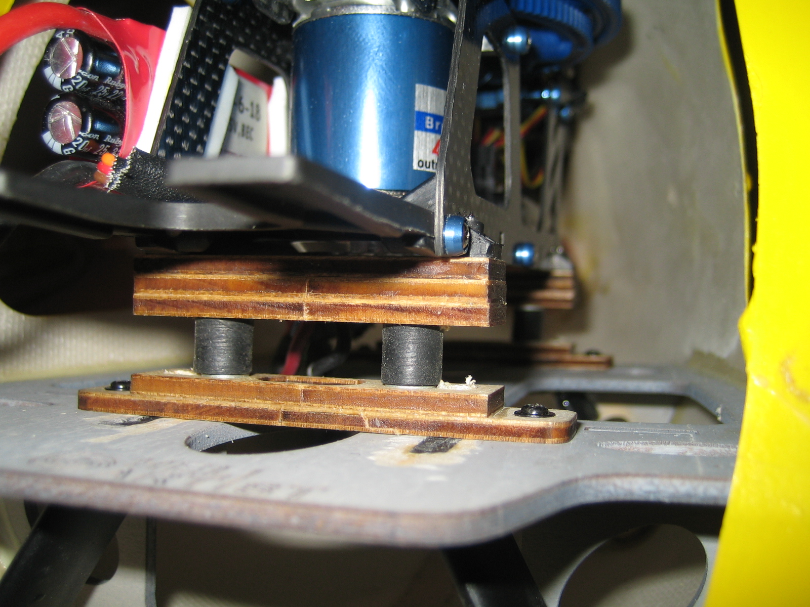

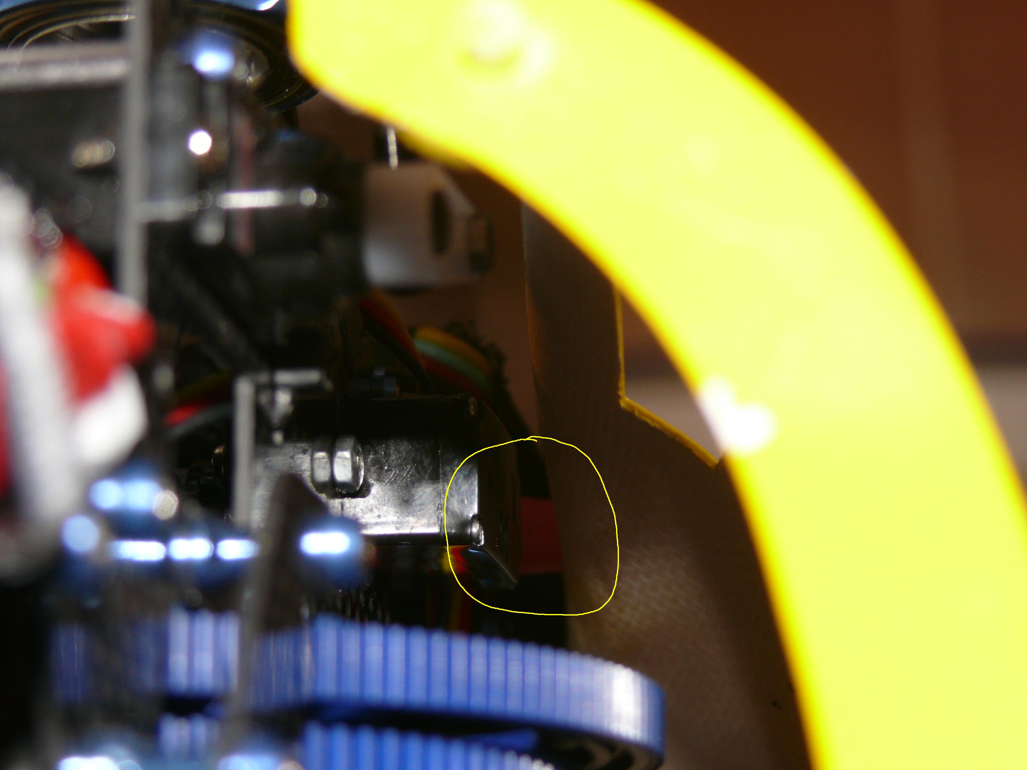

Hallo !
Ein Patentrezept gibt es leider nicht. Ich habe meine Hughes entkoppelt eingebaut. Am Boden ist sie mit 4 Entkoppelungselemten verschraubt, und der Rotordom wird mir Spritschlauch gegen seitliche Schwingungen gelagert.
Hier habe ich den Haubenhalter etwas abgesägt und habe ein Stück Spritschlauch drüber geschoben der länger ist. So steht der Spritschlauch am Rumpf innen an. Man sieht den Spritschlauch (rosa) auf dem Bild leider schlecht. Siehe gelber Kreis.
Timo
Timo
- Hughes 500 10 .2.JPG (417.05 KiB) 1162 mal betrachtet

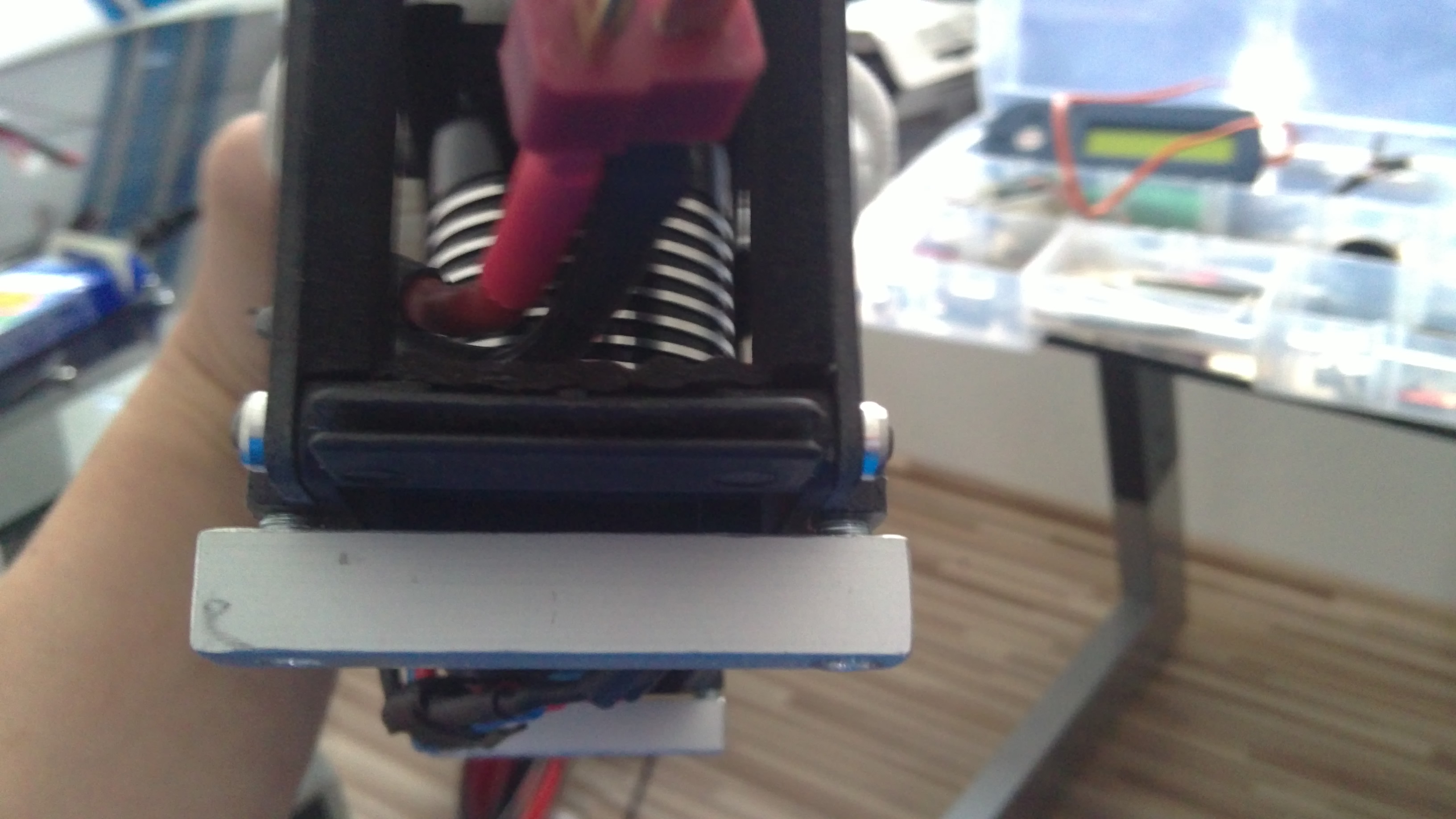

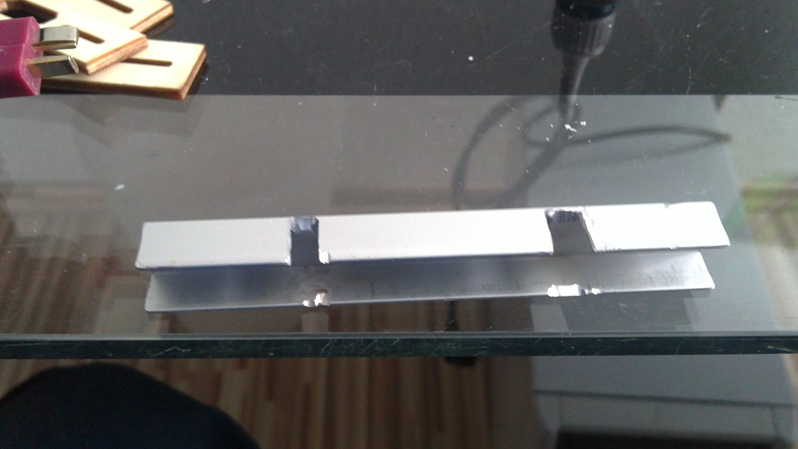

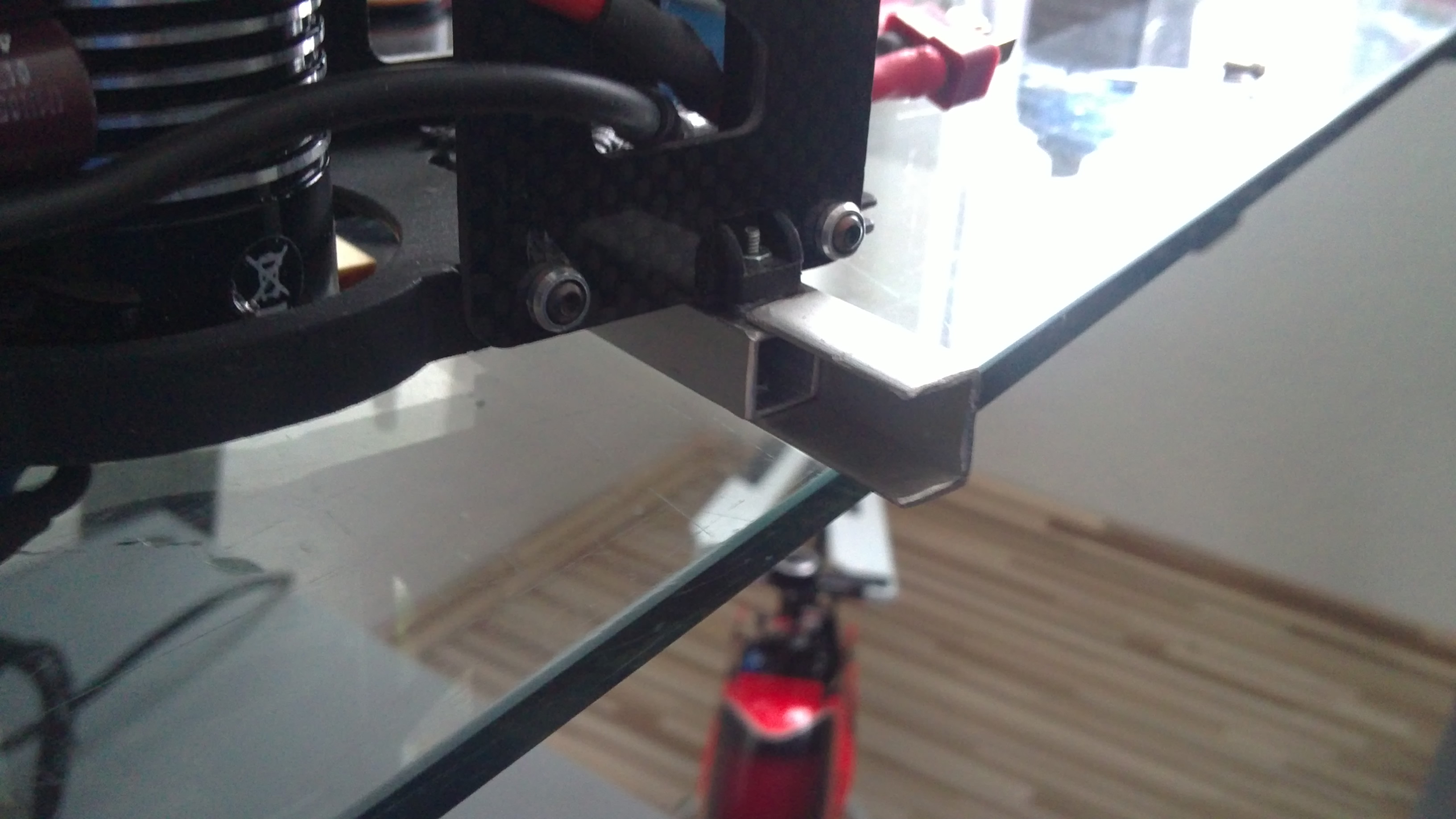

Hallo zusammen,
ich habe 2 500er Rexen (ne Bo und ne Huey) bei denen ich mir eine Konstruktion überlegt habe mit denen man die Mechanik super leicht entfernen kann. Ich habe mir einfach ne 10 mm U-Profil Aluschiene und eine 10mm 4 Kant Schiene aus dem Baumarkt geholt. Den 10 mm Vierkant habe ich ein wenig abgeschliffen damit er in das U-Profil passt. Den Vierkant habe ich mit ein paar Unterlegscheiben (Stärke des U-Profils >1mm) mit den Original Kufenschrauben befestigt (vorne und hinten). Im U-Profil einen Ausschnitt gemacht damit es sich in den 4 Kant schieben lässt. Dann die Mechanik reingestellt (mit den U-Profil auf dem 4Kant geschoben) angezeichen und das hintere U-Profil aufgeschraubt. Wenn alles passt vorne das U-Profil von vorne rauf schieben auf den Vierkant und links und rechts mit einer Schrauben durch das Holz (bei der Bo) bzw. durch den Rumpf von unten (bei der Huey, und dort entsprechend im 4 kant ein Gewinde geschnitten). So kann die Mechanik weder vor noch zurück rutschen. Anbei nur die Bilder die ich auf dem Handy habe, hoffe es zeigt wie ich es meine. Leider habe ich keines im, eingebauten Zustand da. Einfach die Mechanik hinten einschieben in das angeschraubt bleiben U-Profil, vorne das U-Profil auf den Vierkant aufschieben und aussen (Löcher noch nicht auf dem Bild) durch den Rumpf befestigen...fertig. Die Heckhöherlegung und Heckrotor dauert länger abzubauen als der Rest
) Bei Bedarfkann ich später noch nen Bild machen vom eingebauten Zustand und es mal einstellen.
Thomas
Thomas
- U-Profil für Rumpf mit Ausschnitte in der Breite der U-Scheiben das es auf den 4 Kant passt
- 2.JPG (793.38 KiB) 1067 mal betrachtet
- 4Kant mit U-Scheiben angeschraubt an Mechanik
- 1.JPG (841.78 KiB) 1067 mal betrachtet
- gesamt
- 25122010323.JPG (781.09 KiB) 1067 mal betrachtet
