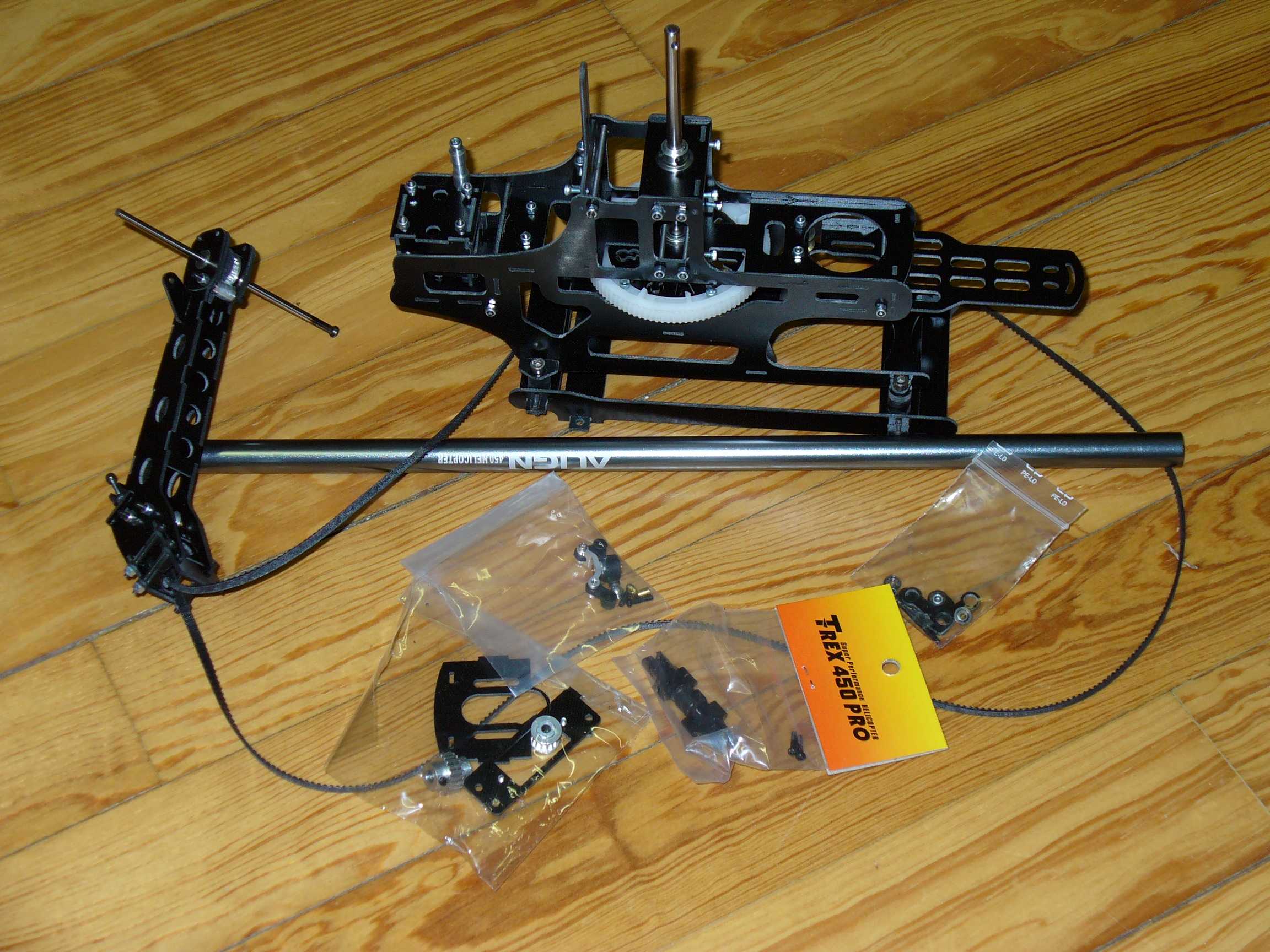

Hi Jens
das Hauptriemenrad und von dem nur den Laufkranz. Bei mir ist da dann ein Adapter mit einem T-Rex450 Freilauf drin.
Ob das Riemenrad kaputt geht, weiß ich nicht, aber normalerweise verliert eher der Riemen die Zähne.
Und 3 Führungsrollen.
Ich hab halt bei RC-Fabrik 10 Riemenräder und 10 Sätze Führungsrollen bestellt, aber die sind etwas träge in Ihrer Kundenkommunikation.

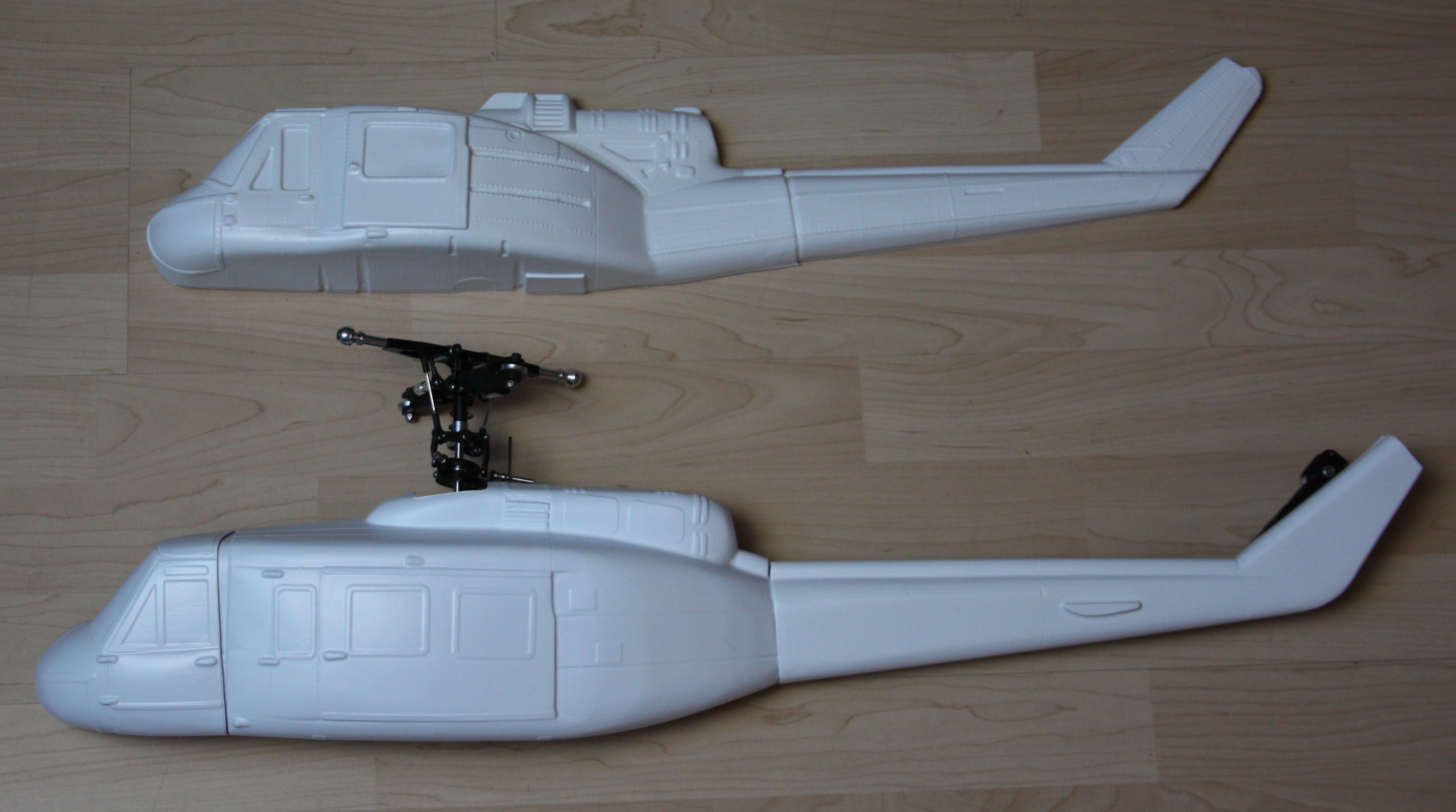

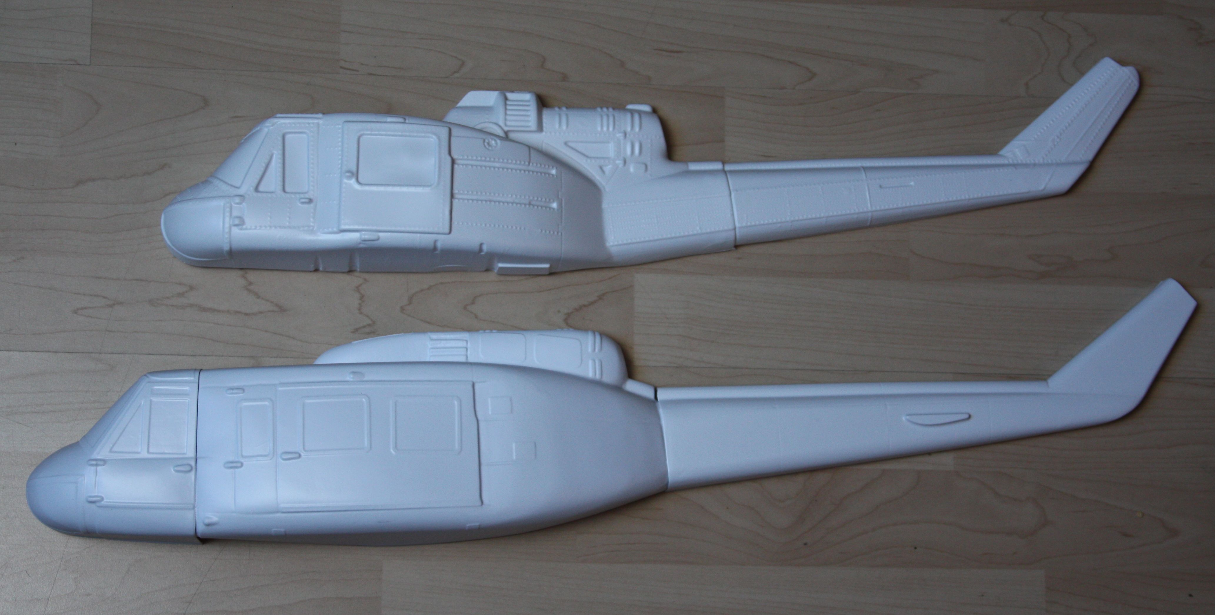

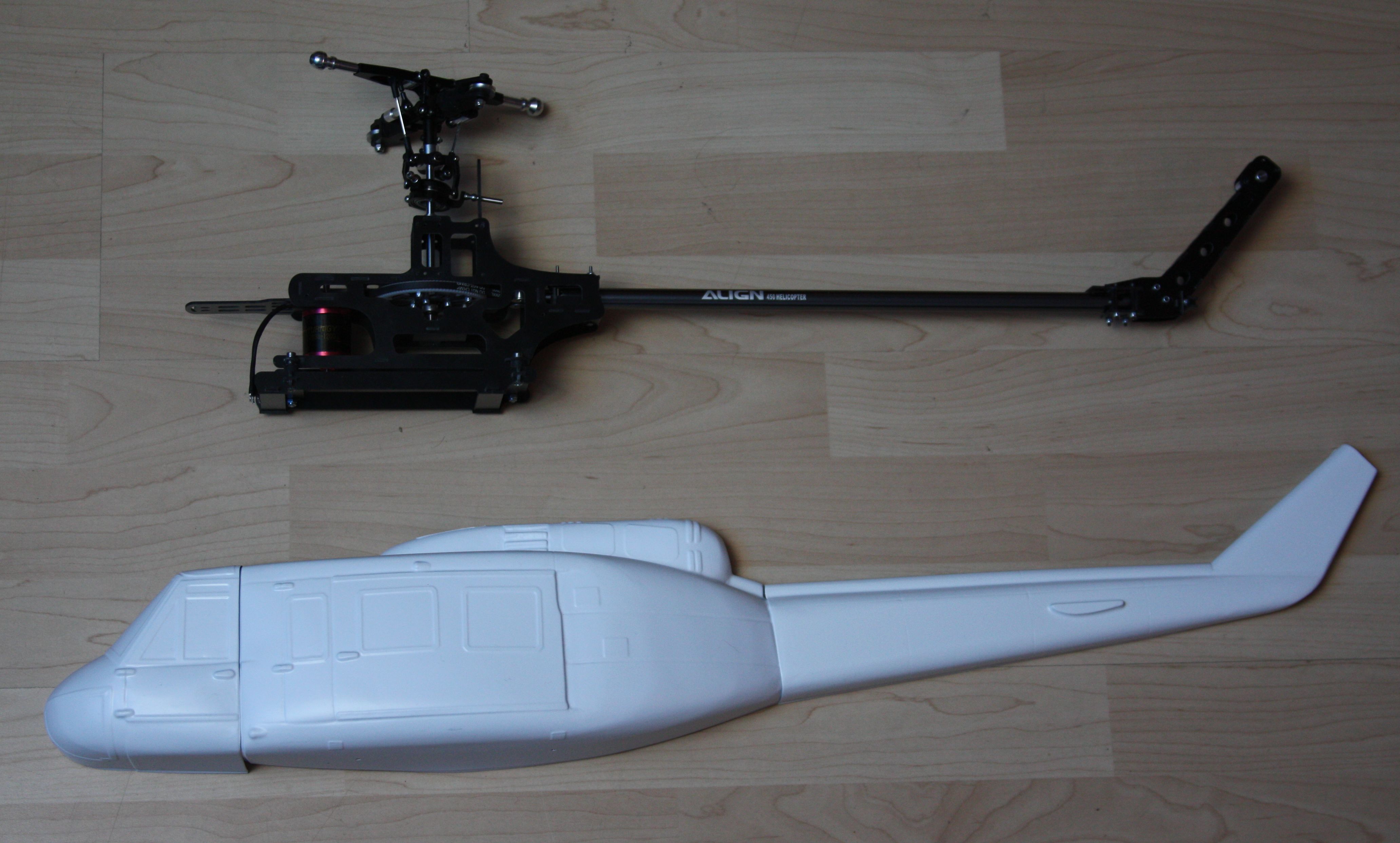

da ich heute eine fast passende Anfrage hatte:
Größenvergleich UH-1C und UH-1D mal mit dem Chassis dahinter da muss nur der Winkel der Umlenkung etwas flacher. Dann geht das sogar mit dem gleichen Riemen. So gehen auf das Chassis übrigens auch 350er Löffel.

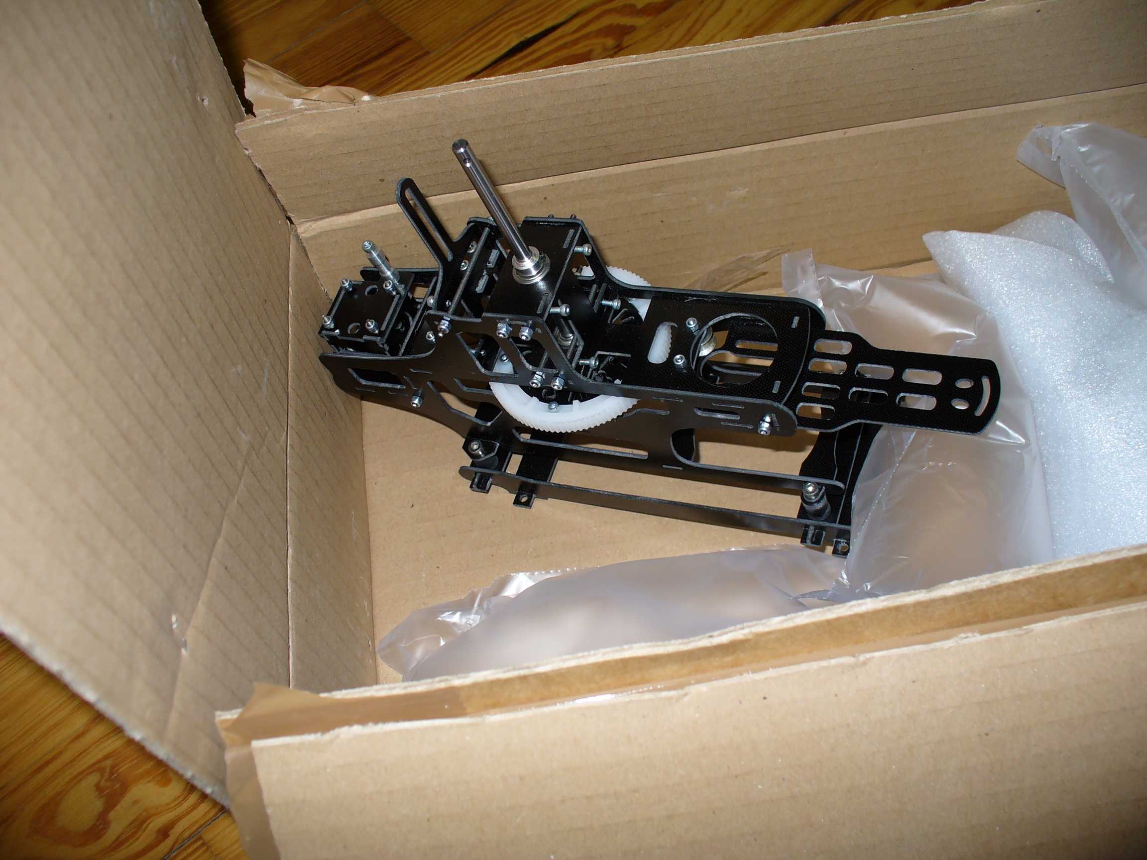

Sodele,
der liebe Jürgen war fleißig!
Start: Ende der Woche
Landung: Anfang nächster Woche
Sendung: siehe Bild!
Gruß Jens

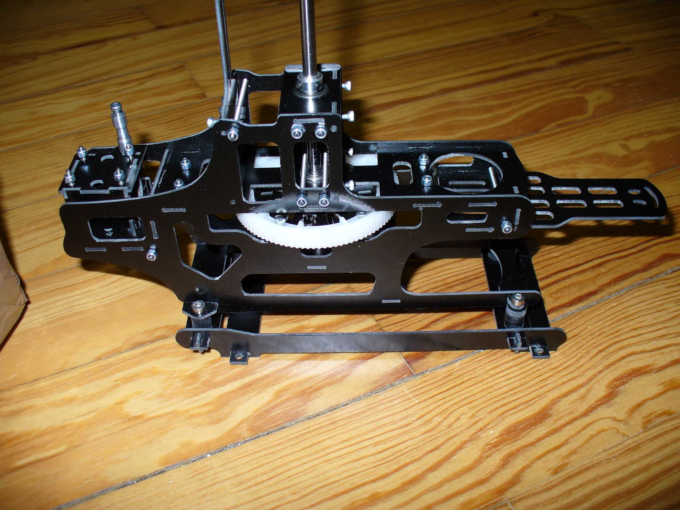

heute schellte also der Paketbote und brachte was Leichtes!
Keine spektakulären Bilder, sondern nur die Einstimmung darauf, dass es bei mir weiter geht.
Was ist sonst heute noch passiert: ein nettes Telefonat gehabt (DANKE Jürgen
den Freilauf umgedreht und die vordere Anlenkrolle umgebaut, da ich einen Linksdreher bauen möchte.
Ansonsten mich nur gefreut und alles ordentlich befingert!
Die Qualität kommt auf den Fotos nicht wirklich zum Vorschein. ICH bin begeistert!
Alles passt so was von exakt! Das macht Freude. (Nein, ich wurde nicht gesponsert, sondern habe bezahlt!
So, heute und morgen passiert nichts mehr - vielleicht Mittwoch wieder, oder später - ist mein Hobby!
Wenn gewünscht schreibe ich gerne, wie es mir ergeht.
Gruß Jens

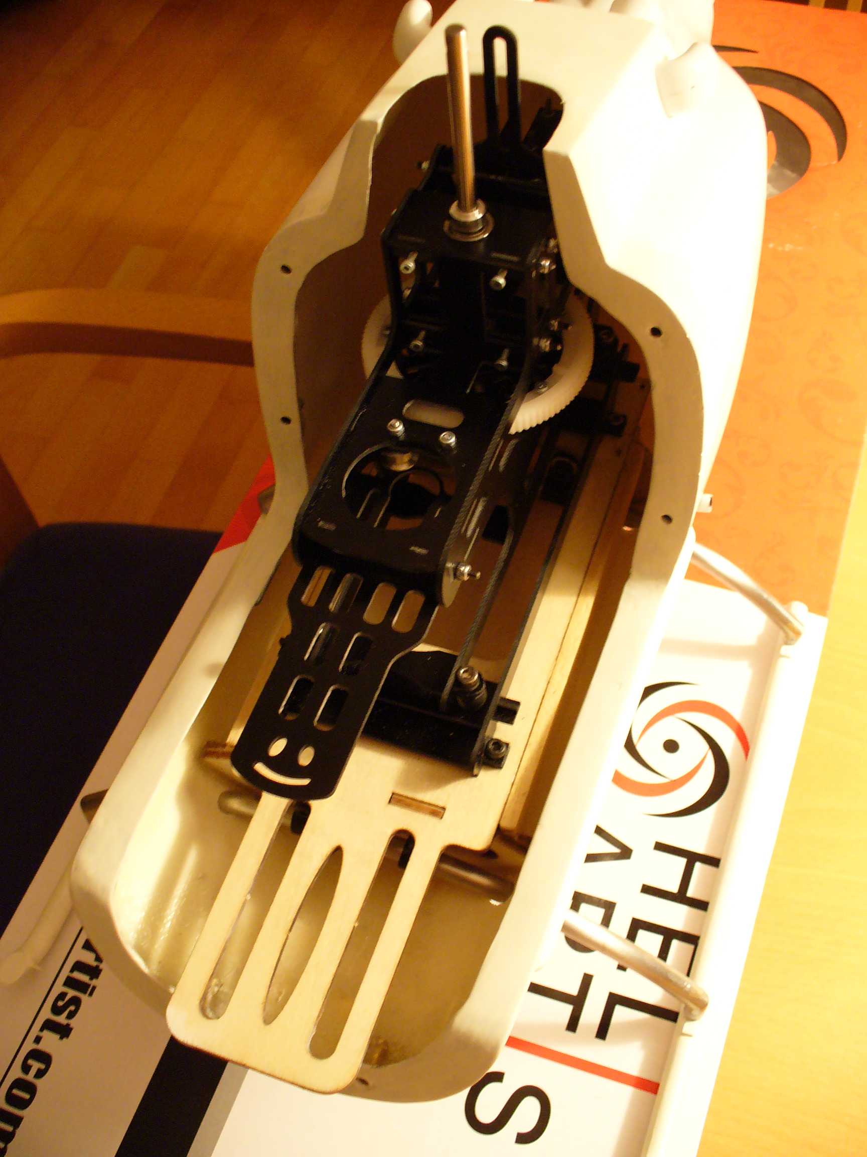

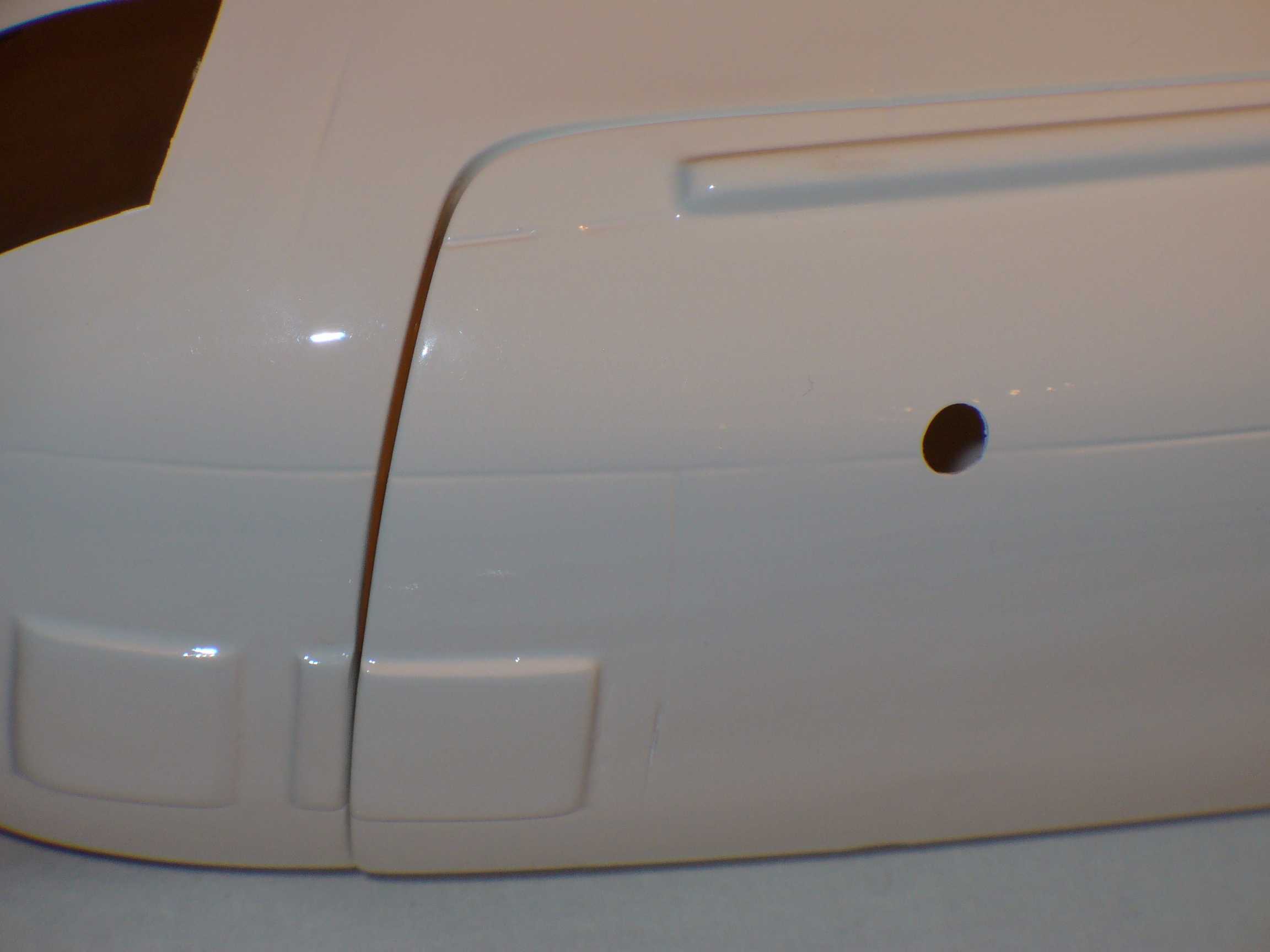

soll zwar kein ausführlicher Baubericht werden, aber ich versuche doch noch auf das Chassis einzugehen und den Rumpf am Rande zu streifen.
In dieser Woche hat das Chassis einmal Platz genommen. Erst mussten die Holzteile des Rumpfes aufgedoppelt werden, da diese einfach zu
schlecht in der Materialqualität sind. Dieses passierte stets dort, wo eine Schwäche ausgemacht wurde. Dann wurde dieses versteifte Holzchassis
"eingemumpt" (Mumpe ist der sicherlich "allseits"
anerkannte Fachbegriff für Harz & Co.), und über Nacht stehen gelassen. Am nächsten
Tag wurde dann das V8-Chassis angepasst. Es wurde leicht versetzt aufgeschraubt, da das Heckrohr sauber ausgerichtet werden muss und
der Rumpf leider in sich leicht verzogen ist. Die Qualität des Chassis : Rumpf ist wie HUI : PFUI! Sind aber auch andere Preisregionen.
Jetzt passt es soweit und nun werde ich in 2 verschiedenen Schritten weiter arbeiten.
1. Der Rumpf wird je nach Lust und Laune weiter bearbeitet. Sämtliche Längsnähte sind bereits verstärkt worden, da diese einen wenig stabilen
Eindruck hinterlassen haben. Des Weiteren wurde bereits ein wenig gespachtelt und geschliffen, damit die Übergänge sauberer werden (habe mal
ein Foto vom Ursprungszustand beigefügt) und diverse Anbauteile werden gleichzeitig erstellt. Magnete sind fest eingeklebt und im unteren vorderen
Bereich wurde noch 2 Stifte eingeharzt, damit die Haube sich nicht ständig in diversen Positionen auf das Chassis legt.
2. Das Chassis wird aus dem Rumpf wieder entfernt und parallel flugfertig aufgebaut, damit ich damit die Heckrohrlänge genau festlegen und
gleichzeitig die Mechanik prüfen und die Motorübersetzung optimieren kann. Zuerst wird mit 2-Blatt geflogen und anschließend mit 4-Blatt.
Toll wäre, wenn dann das "Kleine Biest" eine virtuelle Taumelscheibenverdrehung könnte. Ansonsten wird erst mal mit schiefen Gestängen geflogen.
Zu bemerken ist nur noch, dass das Chassis mit Heckrohrhöherlegung aufgebaut nicht durch den Rumpf passt. Es ist in der Bo einfach zu eng.
Werde folglich später das Chassis von vorne in den Rumpf schieben, befestigen und dann von hinten die Heckhöherlegung befestigen.
Dazu sind noch kleine Arbeiten an der Rumpfunterseite zu bewerkstelligen, was aber wirklich noch Zeit hat und erst später folgt.
So, wenn es was Neues gibt, werde ich es Euch wissen lassen.
Gruß Jens

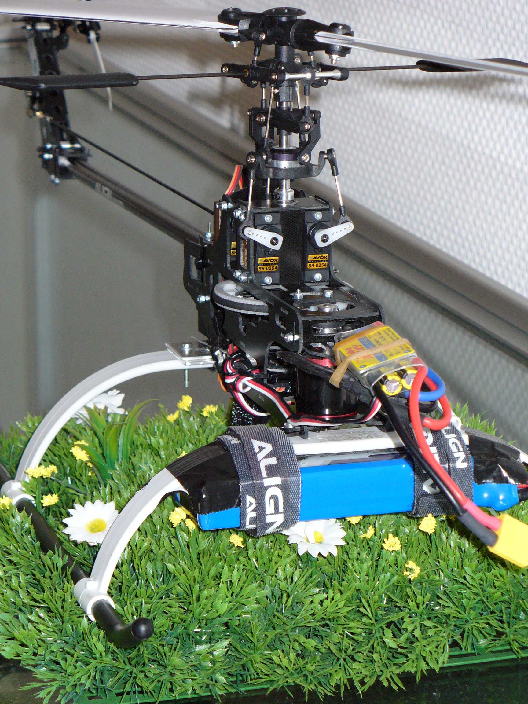

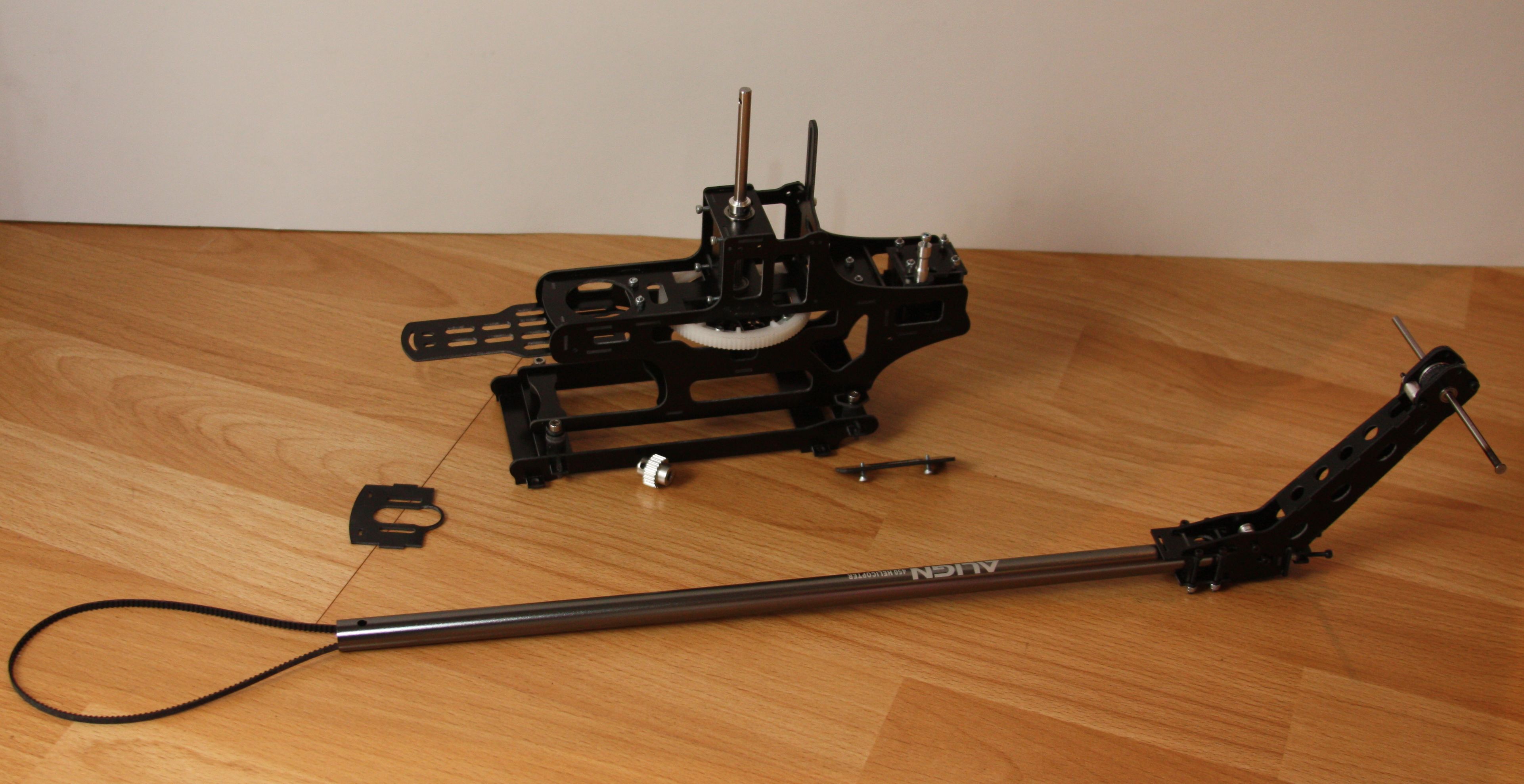

so wirklich was Neues gibt es noch nicht. Habe lediglich das Chassis aus dem Rumpf ausgebaut und mein altes 600er Kufengestell
darunter geschraubt. Akku fest angebracht. Den geliehenen HK-Kopf draufgeschraubt und los gingen die ersten Probeflüge. Fazit:
- Modell ist schön leise
- Motor wird zu heiß (Jürgen schickt mir einen anderen Motor zur Probe - DANKE!)
- Heck steht nicht richtig (habe 4 Züge durch und gestern habe ich auf "starr" umgebaut. Läuft prima!)
Leider regnet es heute den ganzen Tag und der geplante Probeflug musste ausfallen.
Das war es schon. Das Kerlchen sieht lustig aus und ich habe Euch mal ein Bild angehängt!
Bis demnächst. Gruß Jens

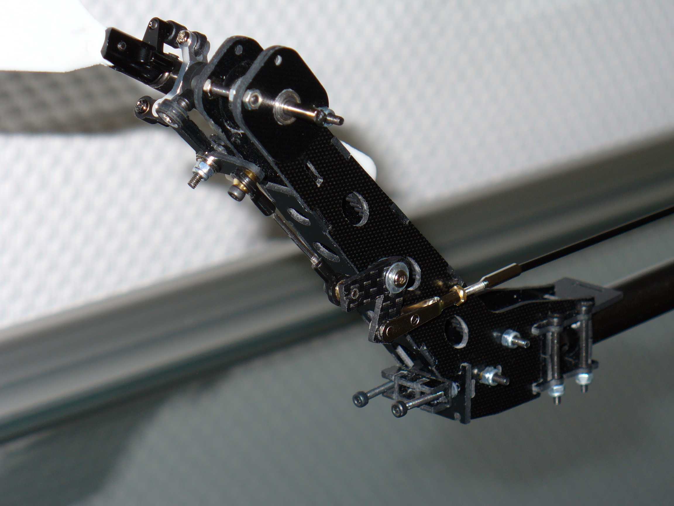

nachdem bei Jens immer ein schwingendes Heck war, hat er mir das Chassis nochmal vorbeigebracht.
Direktlink zur RHF-Videothek Die Ursache für den "heißen" Riemen hab gefunden: da hatte sich die Umlenkrolle verklemmt und der Riemen ist mit seinen Zähne darüber gerutscht, statt die Rolle zu drehen.
Jetzt dreht sich die Rolle schön und der Riemen wird auch nicht mehr heiß. Aber ich glaube eins der Rollenlager hat sich bei der Tortur verabschiedet.
(Das dürfte das seltsame Geräusch im Video sein, live hört sich das nämlich anders an )
Weil aber auch mit dem neuen Bowdenzug noch ab und zu ein Schwingen auftrat, habe ich heute mal eine Mischanlenkung gemacht.
Mit einem Bowdenzug bis zu einem Umlenkhebel.
Was jetzt noch schwingt, kommt wohl von diesem grottenwackeligen HK-Kopf.
