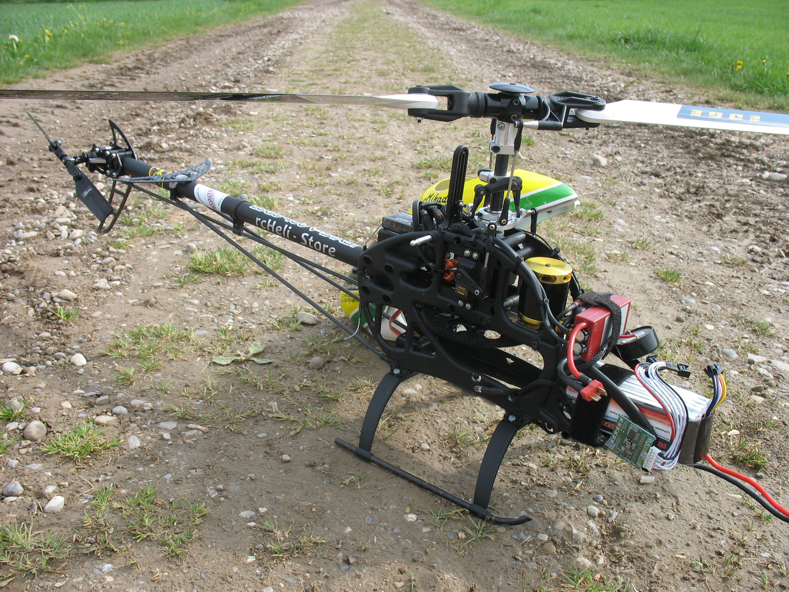

So... Nun ist es vollbracht.. Das Hackerset is aus dem Logo rausgeflogen, nach dem ich ja zwei abschalter in kurzer Zeit hatte und nicht noch mal runter kommen wollte - habe ich nun nen 60er Jive rein und nen 3026-1400er Scorpion. Bin gerade eben meine ersten 3 LiPos geflogen, der Motor ist trotz mehr Drehzahl schon mal angenehmer im Betrieb wie der Hacker, der recht laut war - fand ich zu min..
Mit einem 17er Ritzel habe ich nun bei folgende Drehzahlen:
60% - 2350
65% - 2520
75% - 2600
und nach 5.30min Kunstflug ziehe ich so 1900mAh aus dem LiPo.
