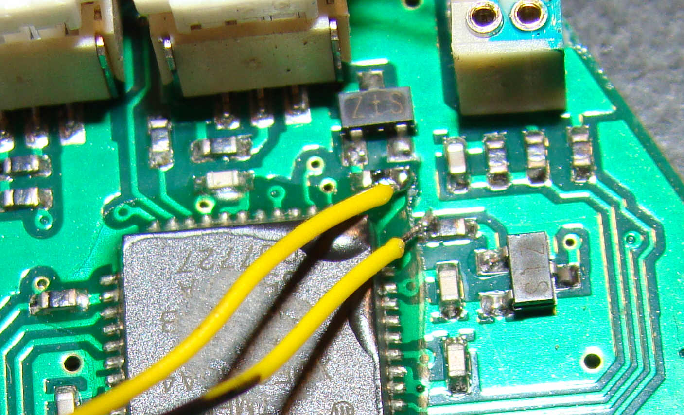

#31 Re: MCP-X TS Notreparatur und Tuning etc.

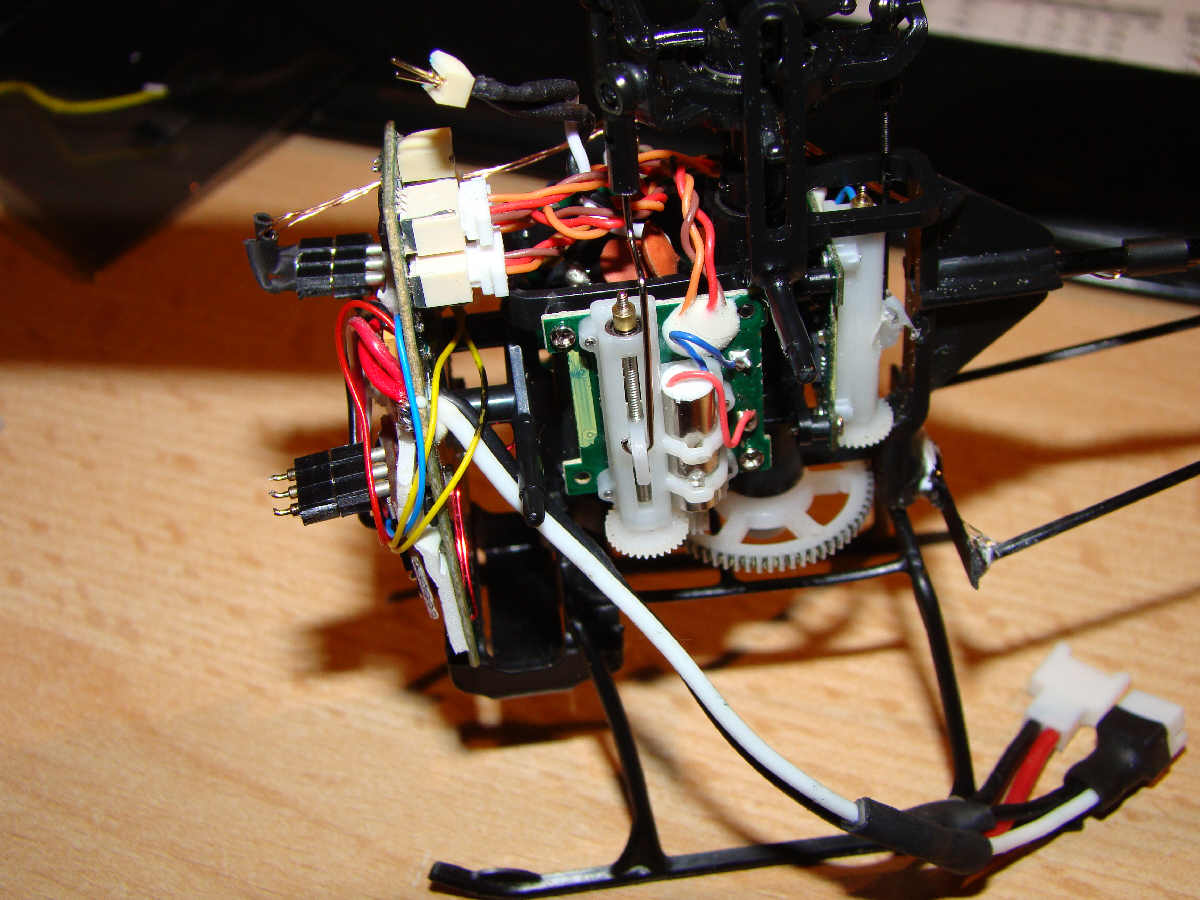

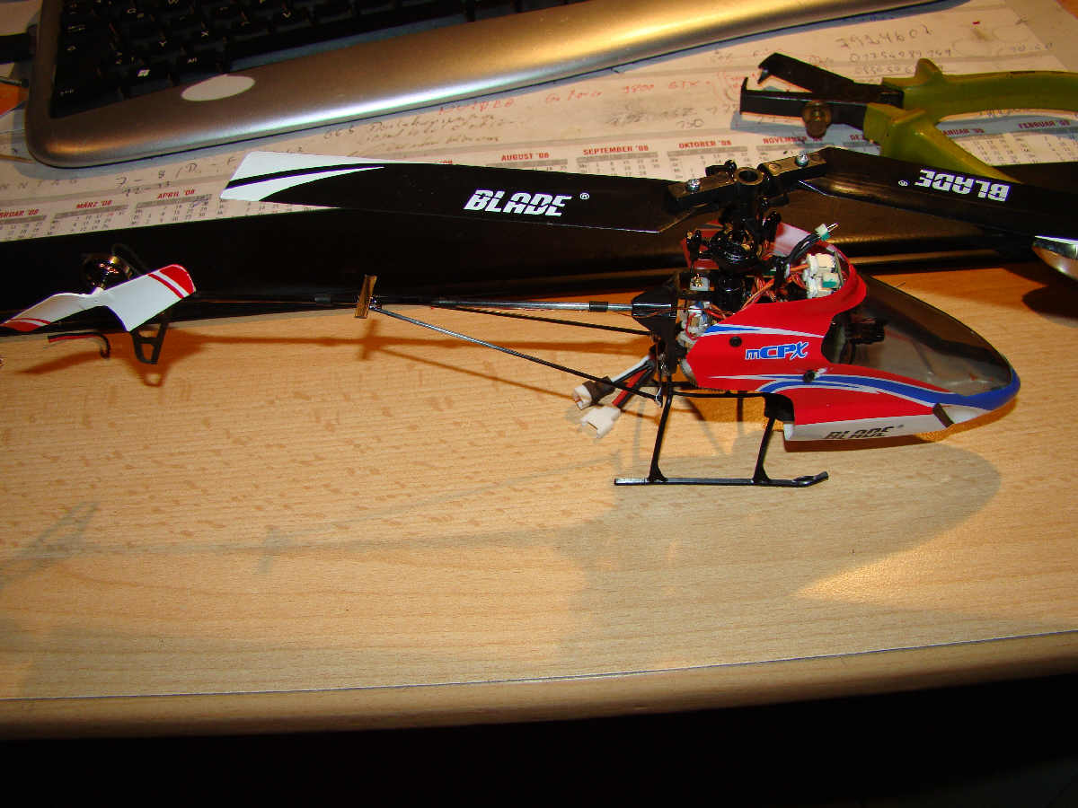

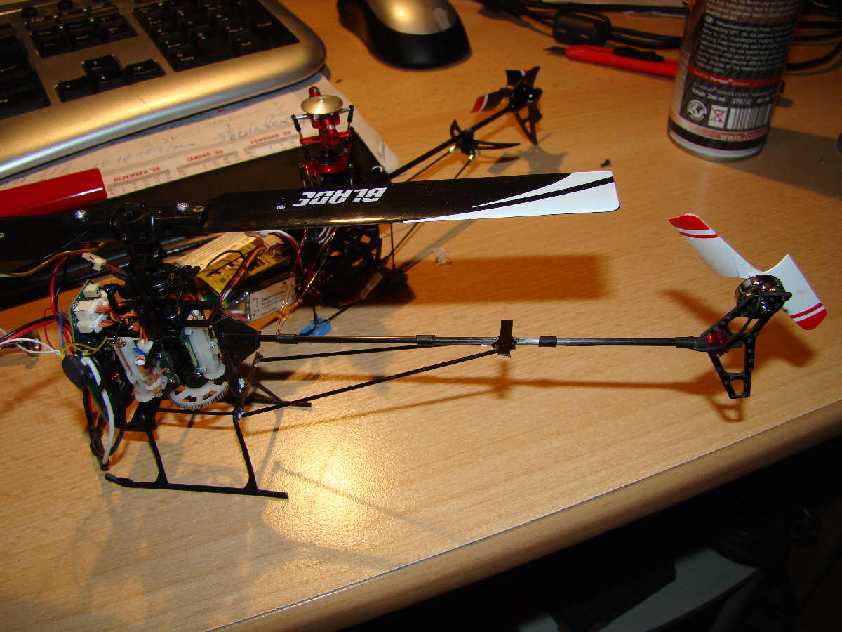

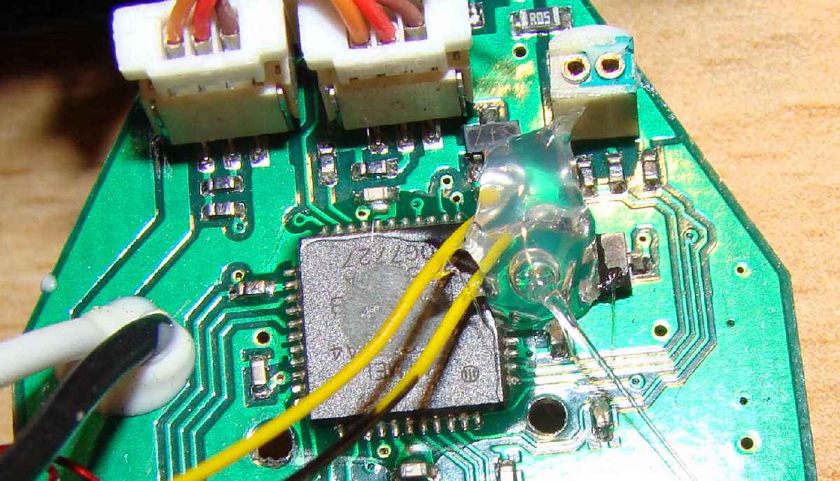

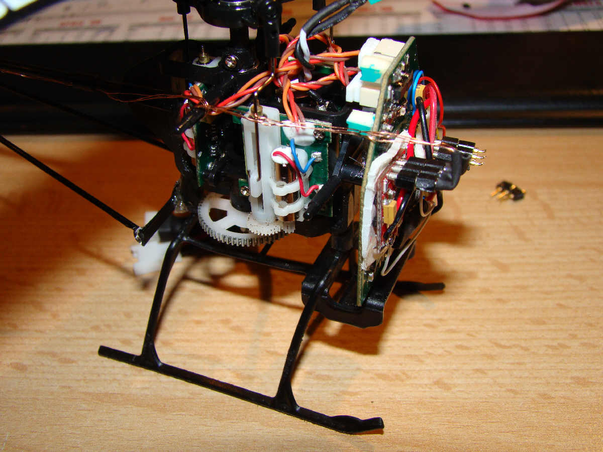

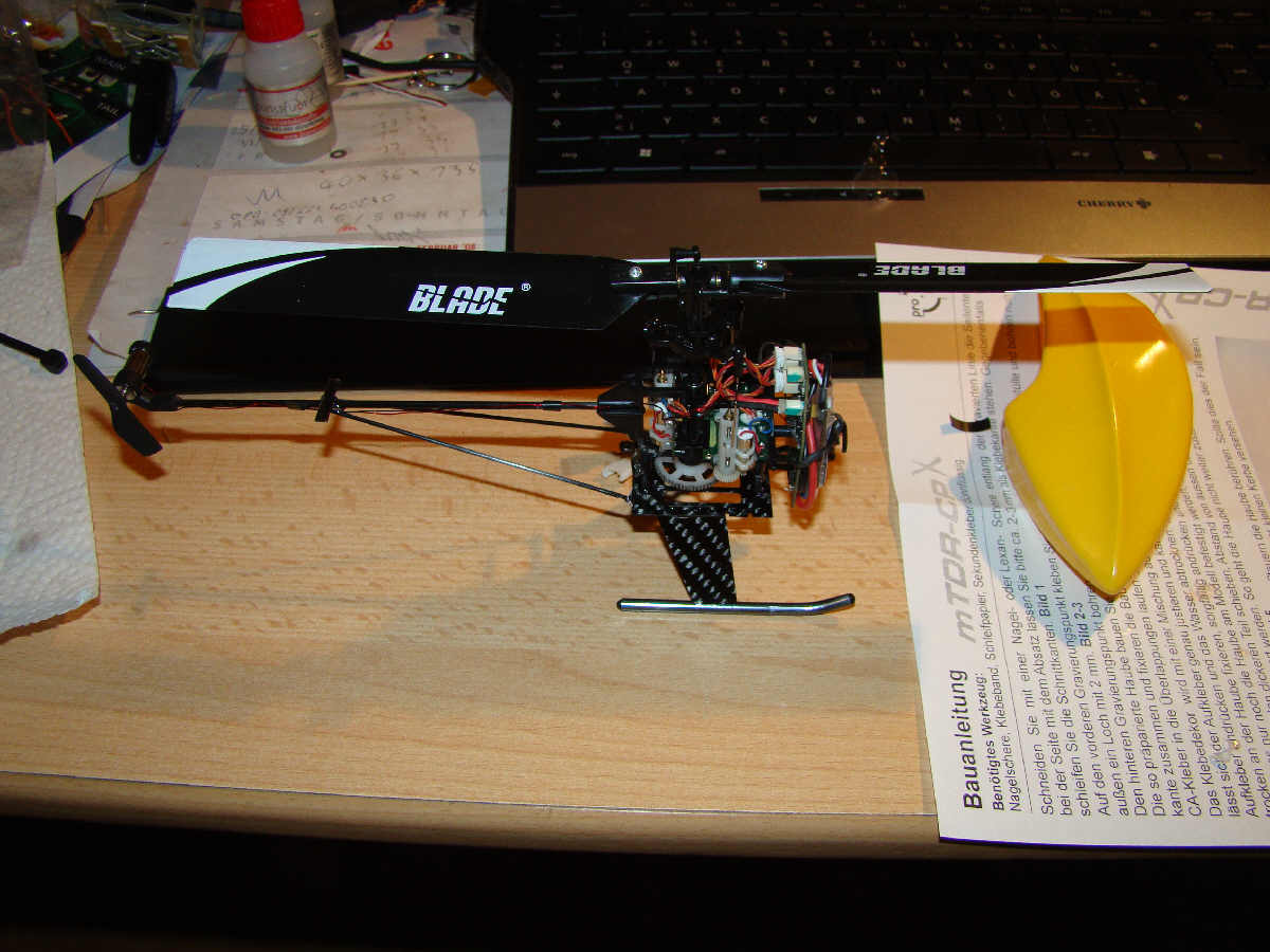

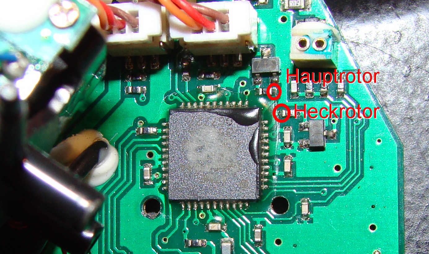

Der Konverter vom Steve klappt super, habe das so angeschlossen und probiert.
mit dem 3A ESC und dem Tuning Heckmotor geht alles bestens. mangels an Haupt-Motor habe ich den V100D01 Motor samt ESC mal ausgeborgt, das läuft nicht so sauber.
leider habe ich noch keinen Motor und kein Ritzel, die Motore sind auf Backorder, das kann noch Wochen dauern.
Hier mal Bilder vom Aufbau, habe die Lötstelle mit Heißkleber gesichert, fixiert und Isoliert.

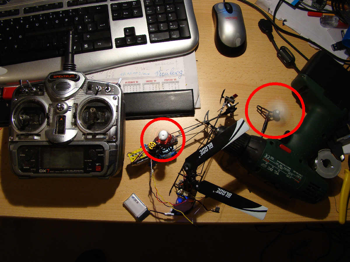

Dann mein Versuchsaufbau mit fliegender Verdrahtung, und mein BLS Heck das schon voll Funktioniert.
Nach dem ersten Test denke ich dass ich einen kleineren Propellor suchen sollte, der Große neigt zum schwingen, das Heck dreht dabei gigantisch schnell weg, aber es ist ja mangels Hauptmotor kein Gegendrehmoment da. Auf jeden Fall hat das BLS-Heck mächtig Dampf.
Sepp
Sepp

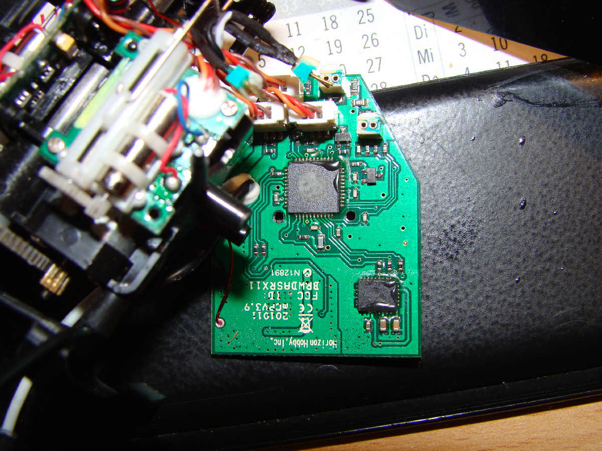

- Die MCP-X Hauptplatine von der Innenseite
- DSC01940.jpg (157.06 KiB) 2647 mal betrachtet
- Hier stehen die gesuchten Signale an
- DSC01940_zoom.jpg (192.78 KiB) 2646 mal betrachtet
- Abgriff von Heck und Hauptmotor Steuerbefehlen
- DSC01947.jpg (189.32 KiB) 2647 mal betrachtet
- Mit Heißkleber gesicherte Lötstelle
- DSC01950.jpg (140.12 KiB) 2646 mal betrachtet
- Test der BLS Motore (Tuningheck und Walkera V100D01 Hauptantrieb)
- DSC01963.jpg (120.28 KiB) 2648 mal betrachtet

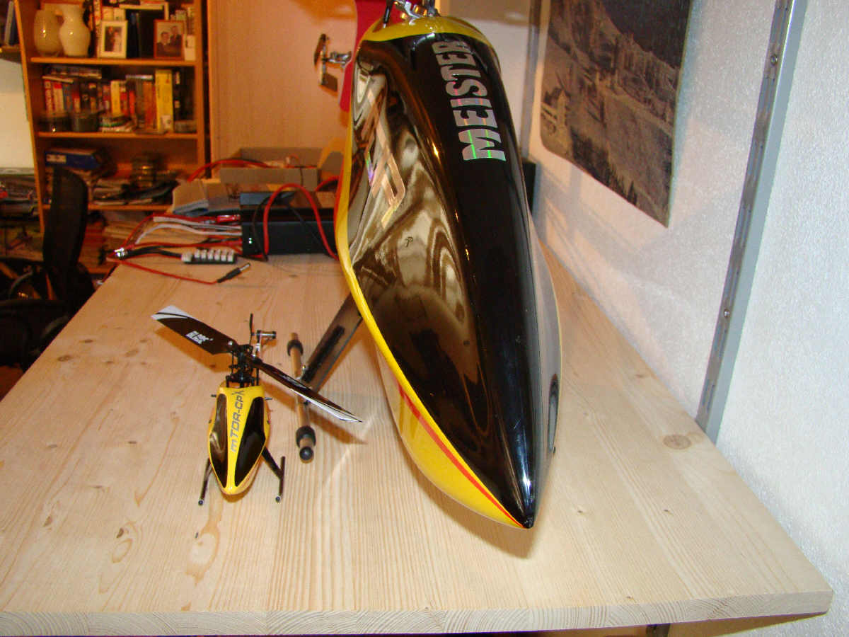

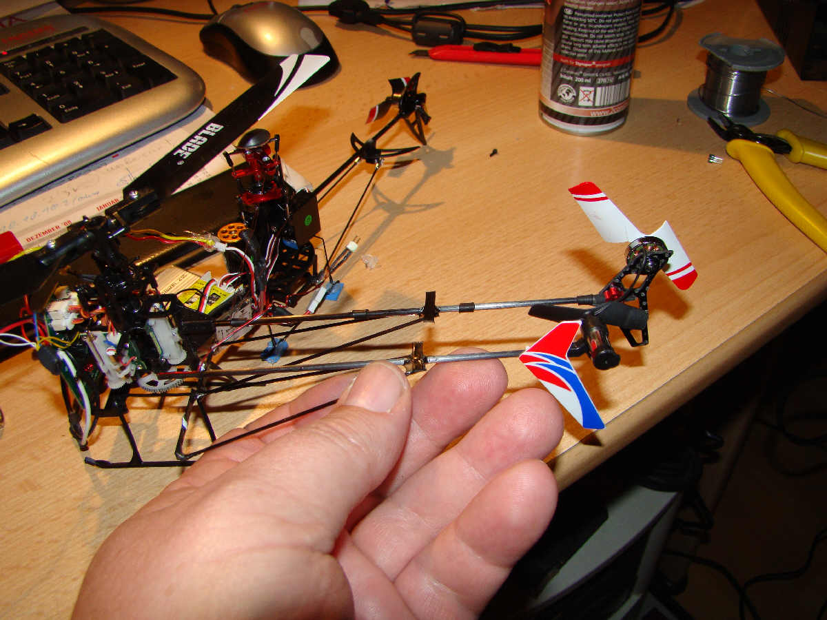

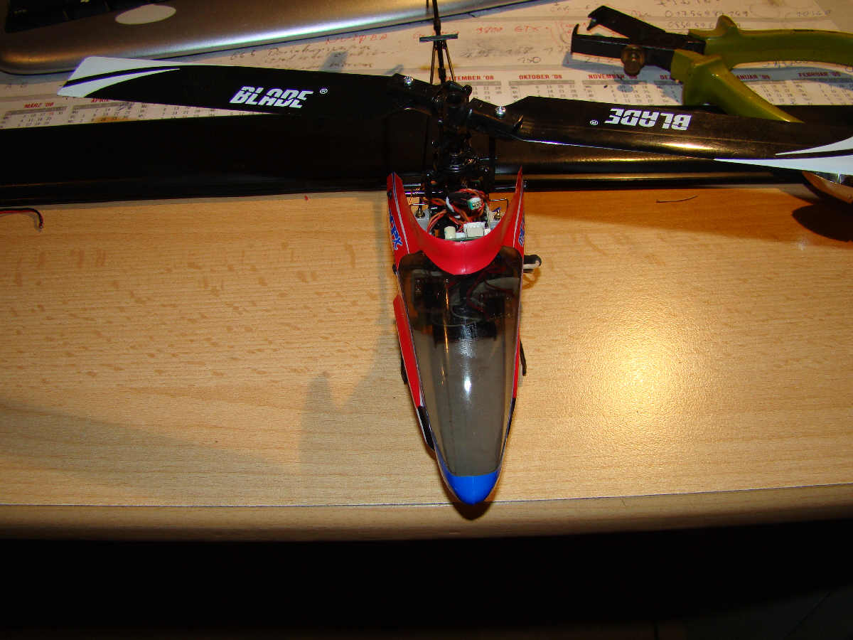

- Vergleich Originalheck und BLS-Heck. das ist etwas läner und höher
- DSC01979.jpg (124.58 KiB) 2648 mal betrachtet
- So schaut das BLS-Heck nun aus
- DSC01980.jpg (121.92 KiB) 2647 mal betrachtet

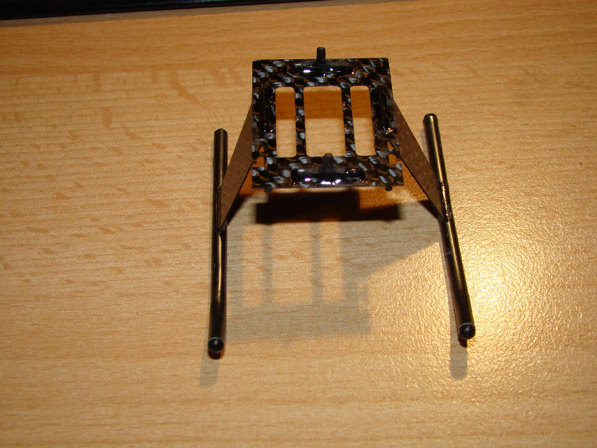

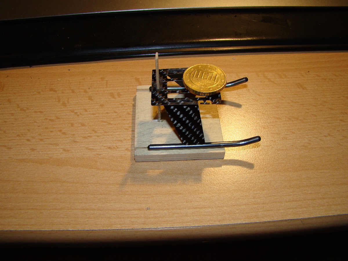

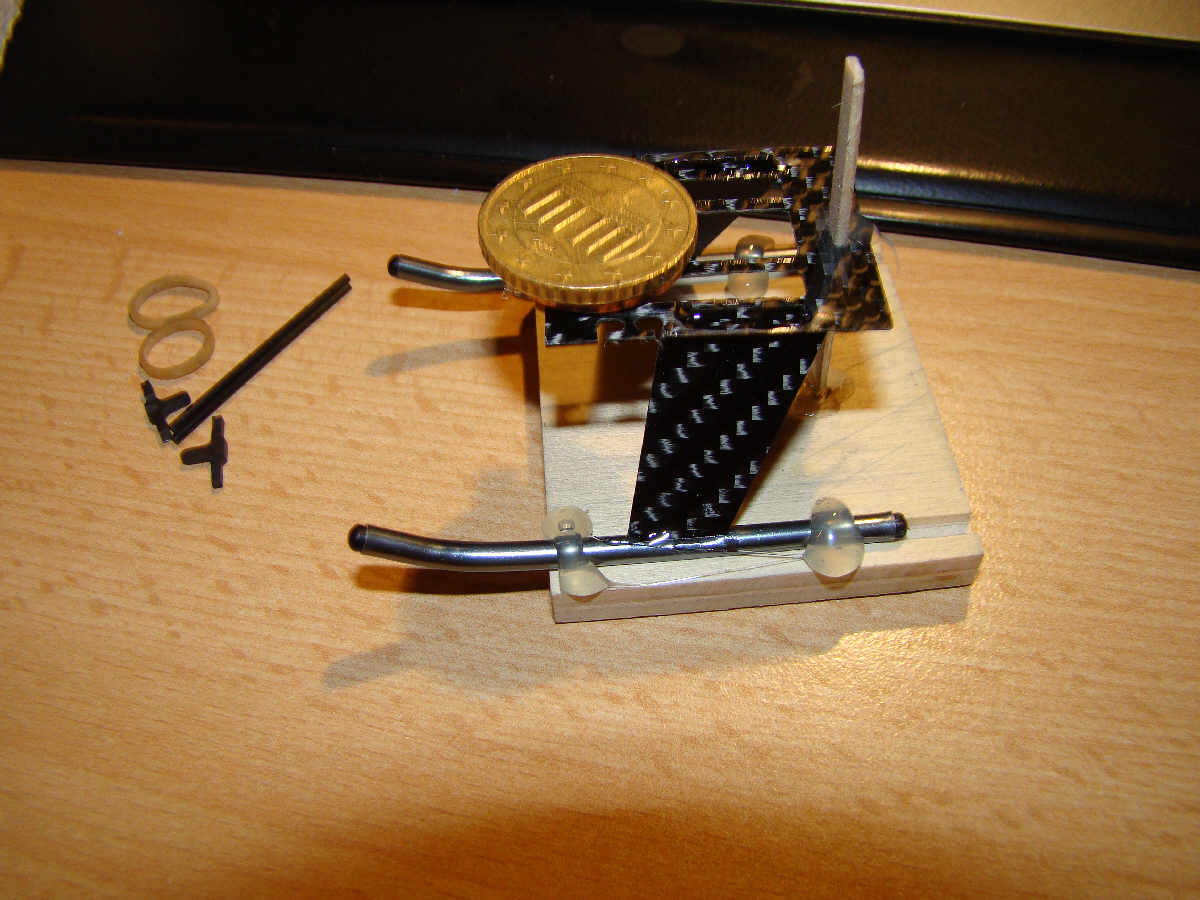

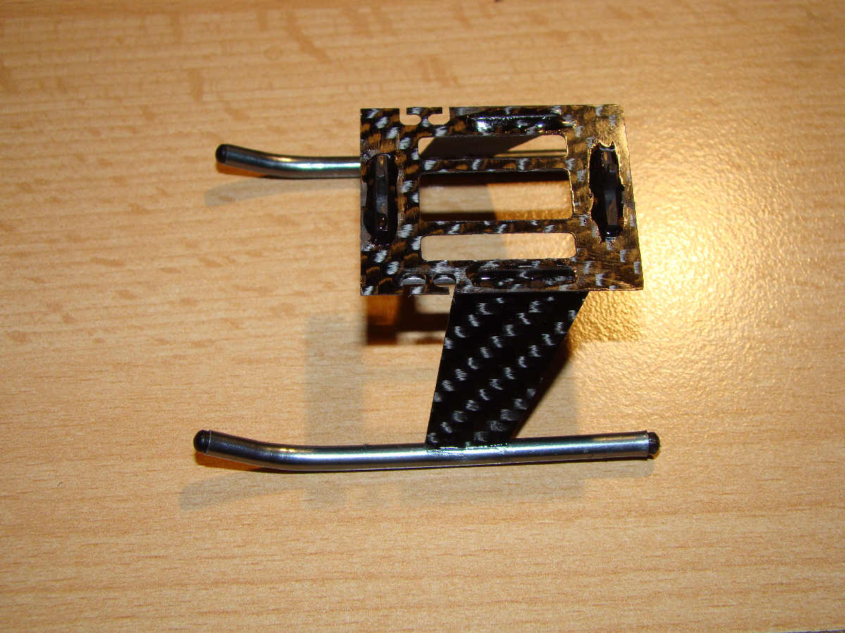

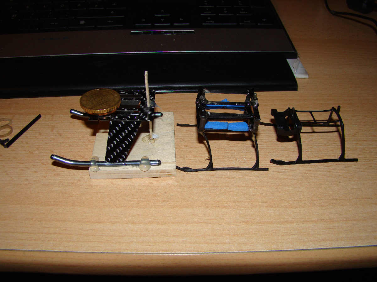

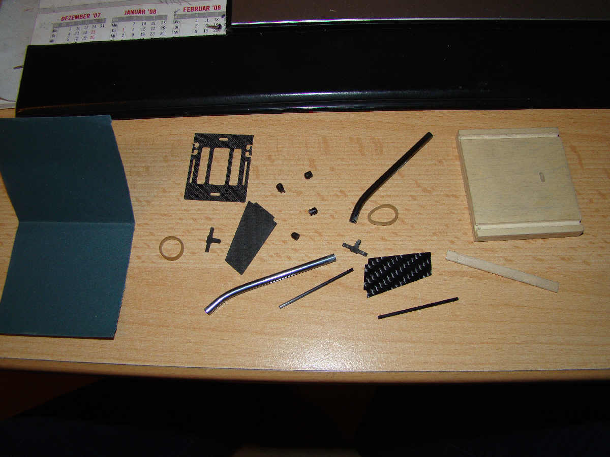

#33 Re: MCP-X TS Notreparatur und Tuning etc.

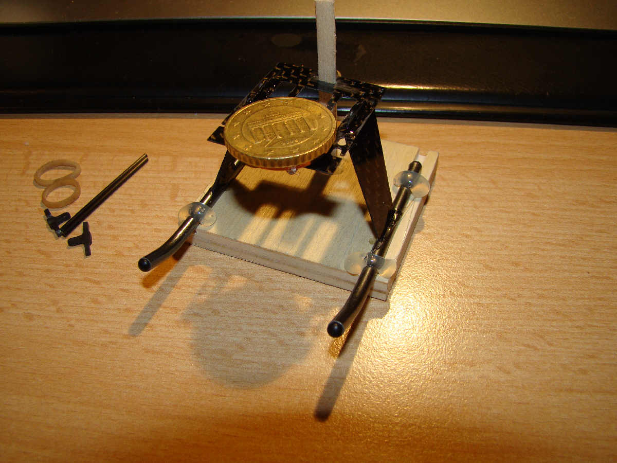

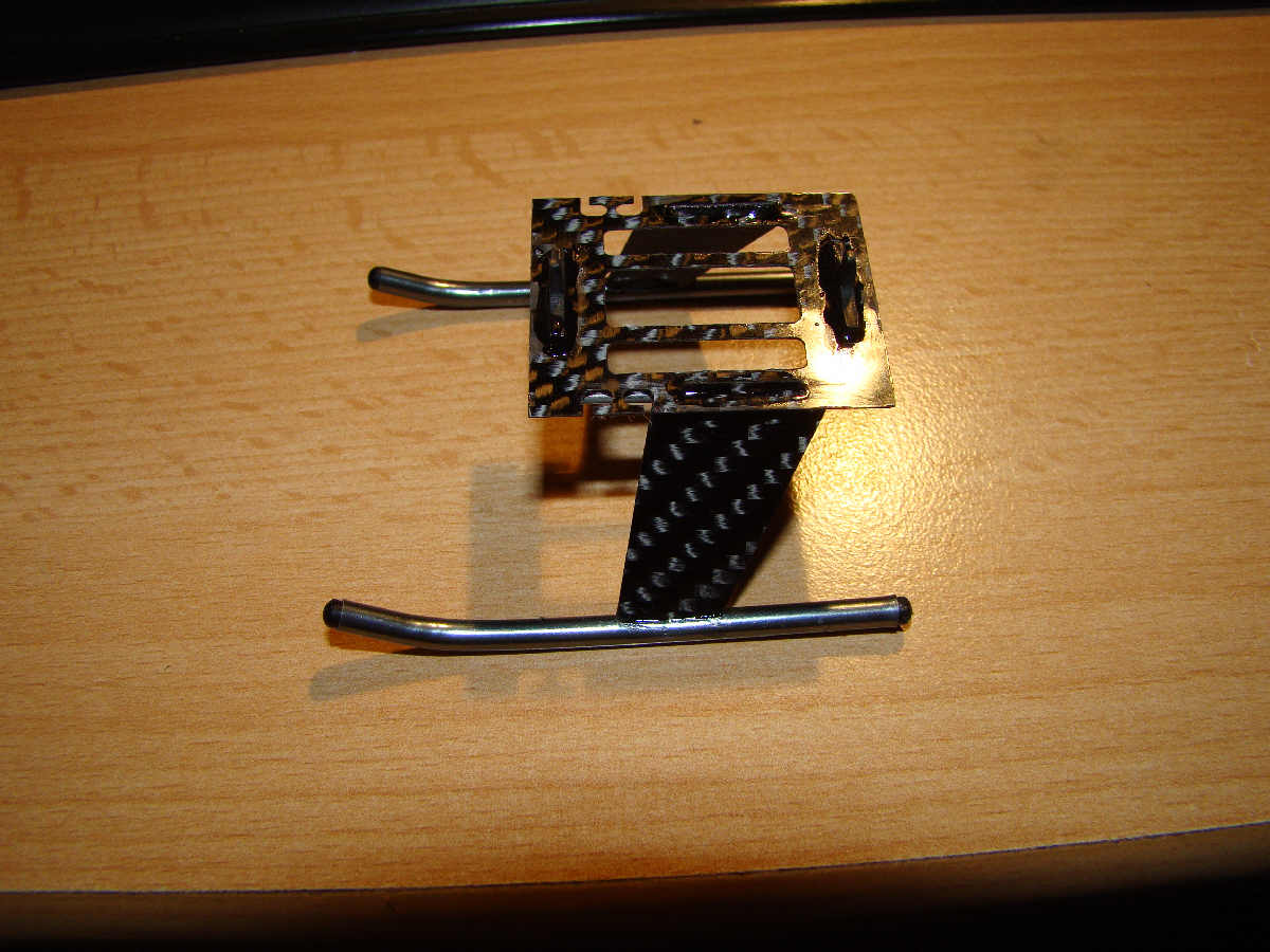

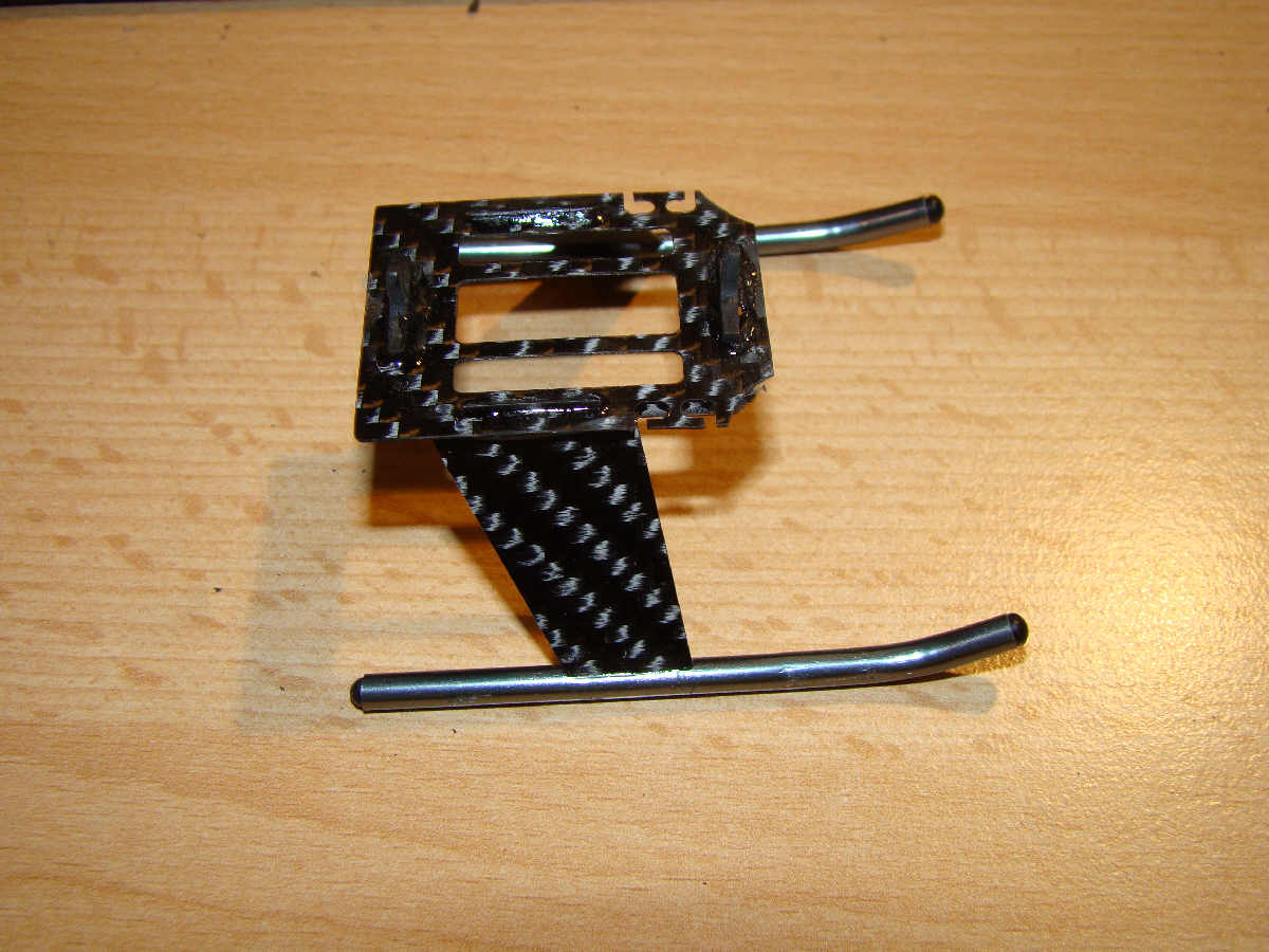

Der BLS Umbau hängt, mittlerweile wäre zwar gestern ein Regler und größerer Motor aus HK gekommen, aber die Ritzel sind immer noch nicht hier.
Dafür habe ich mir einen TDR-Landegestellbausatz geschnurrt, man schaut der Toll aus. Bin gerade am verkleben, zum Fixieren habe ich Heißkleber genommen, meinen Lieblingskleber.
Zum Verkleben 5-Minuten Epoxy !
Habe auch eine TDR-Haube von Proheli hier, diese muss aber erst aus 2 Halbschalen ausgeschnitten und verklebt werden.
Sepp
Sepp

#34 Re: MCP-X TS Notreparatur und Tuning etc.
Auf dem dünnen CFK klebt sogar Heißkleber sehr fest und lässt sich betteln wieder ab zu gehen.
die restlichen Teile sind am Aushärten, das Landegestell schaut einfach nur göttlich aus, wie das original.
Danke dem edlen Spender nochmals dafür!
Sepp
Sepp

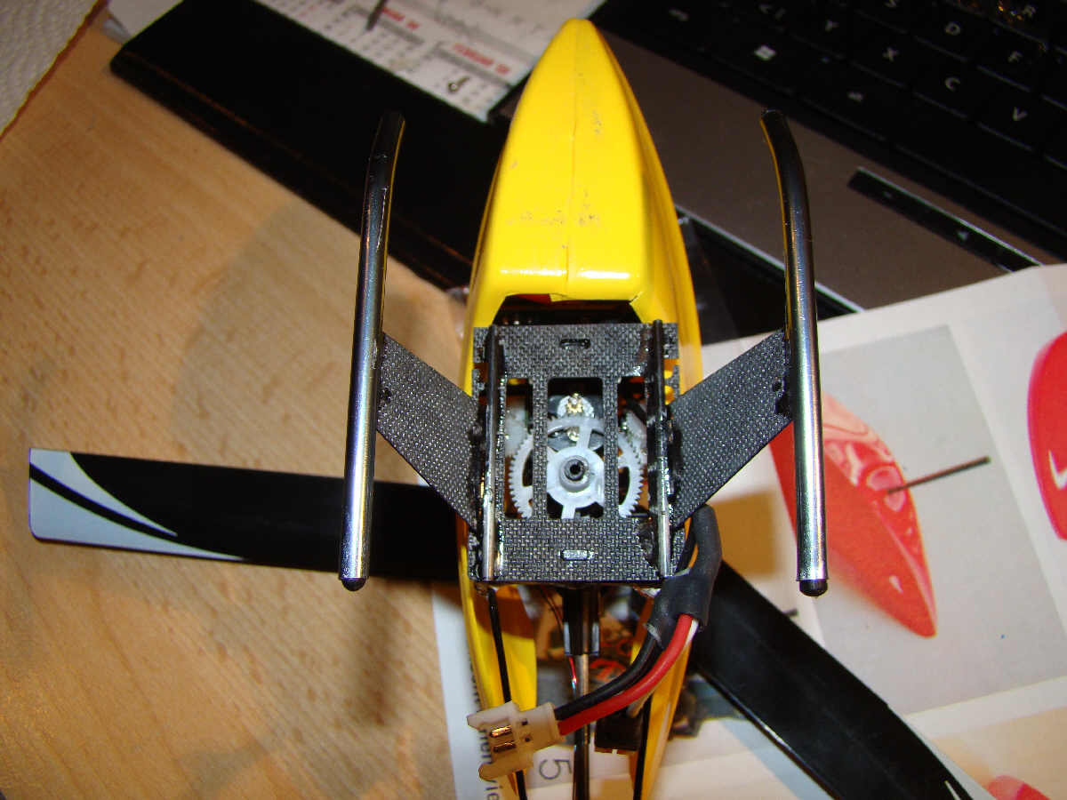

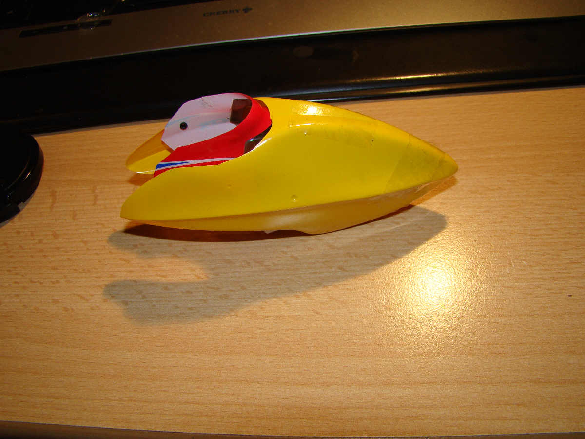

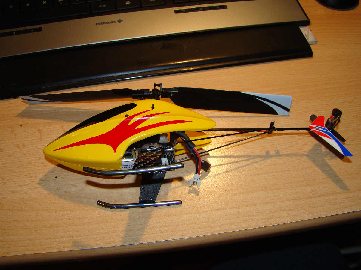

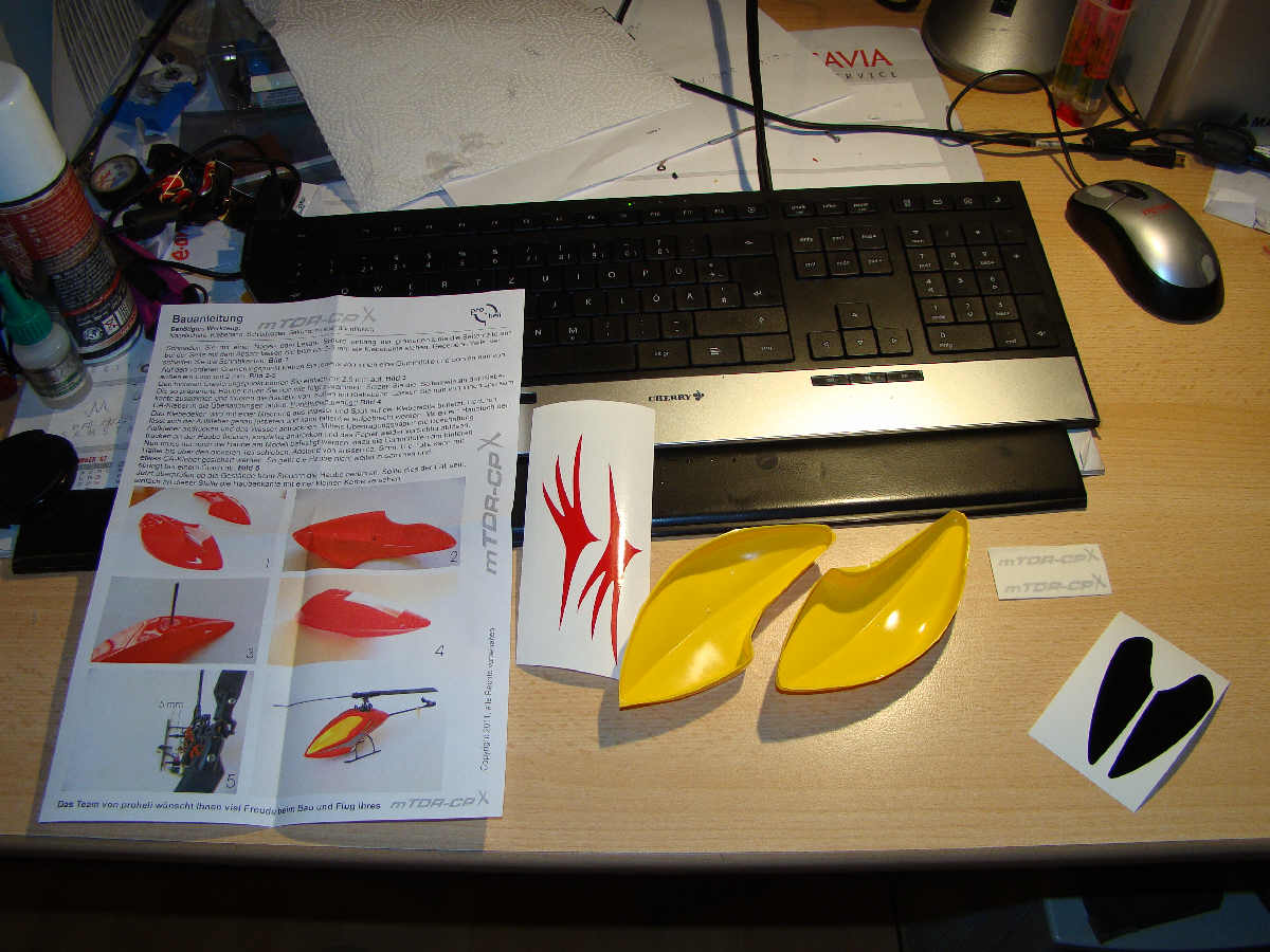

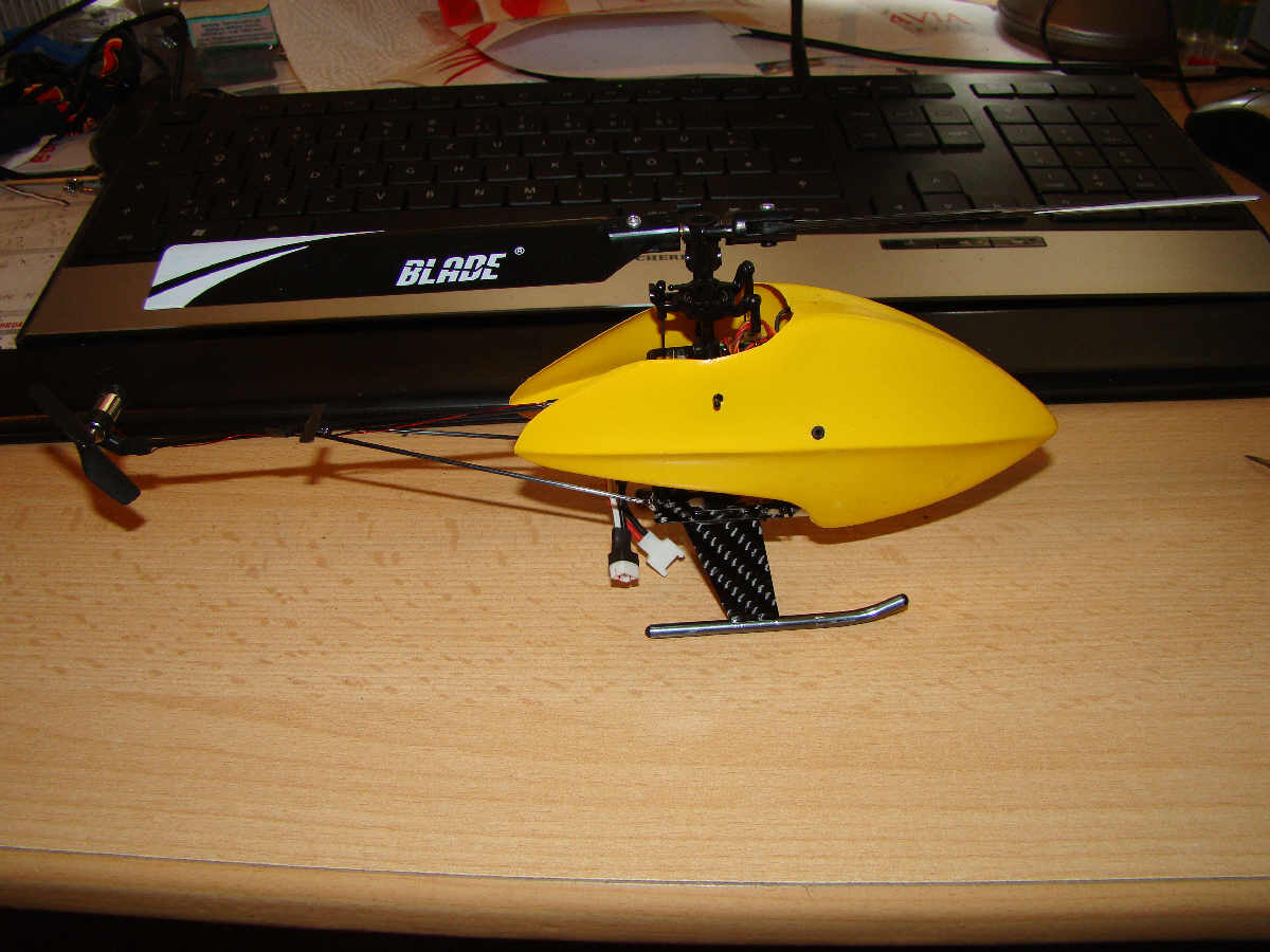

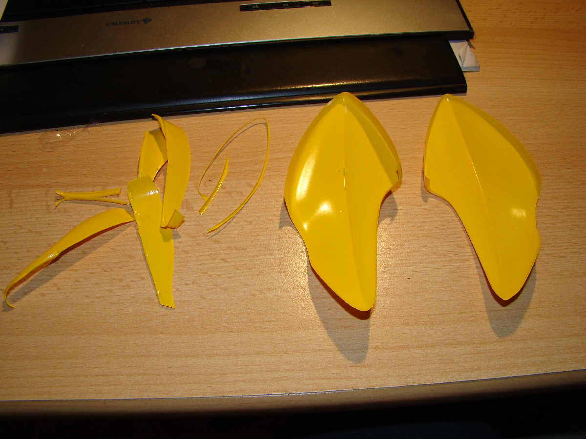

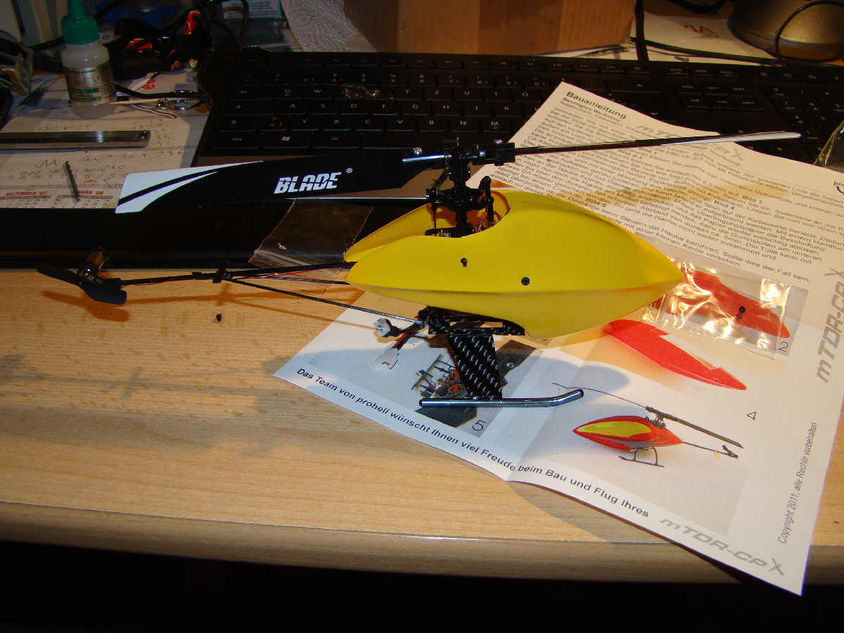

#35 Re: MCP-X TS Notreparatur und Tuning etc.

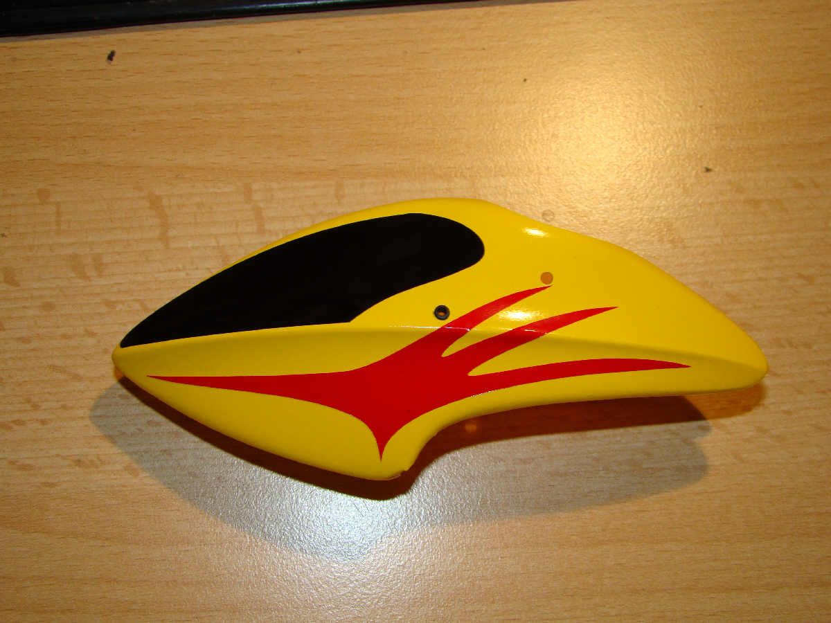

Habe nun mit der Haube von Proheli weiter gemacht, aber beides zusammen passt nicht ganz.
Ich muss etwas ausschneiden, denke dass ich das Landegestell zuschneiden werde, und auch von der Haube etwas so dass der Akku darunter rein passt.
Auf jeden Fall gefällt mir das ganze, und erst wenn alles 100% sitzt kommt das Dekor der Haube an die Reihe.
der fliegend verdrahtete 7A Regler haut nicht hin, das Timing läßt sich nicht einstellen, ich hoffe dass der Regler vom Hobbyking nun geht, sonst habe ich schon 4 unbrauchbare Regler hier.
Sepp

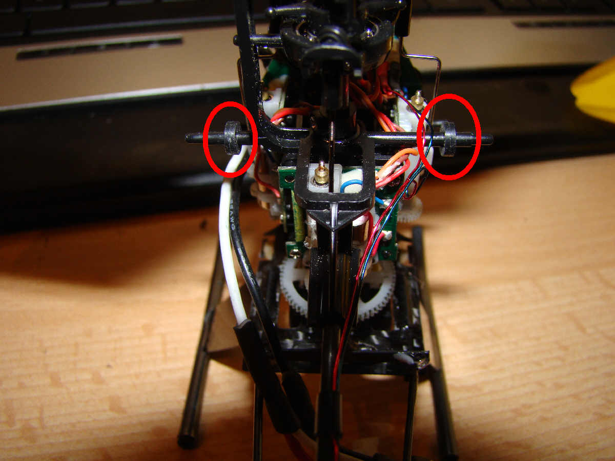

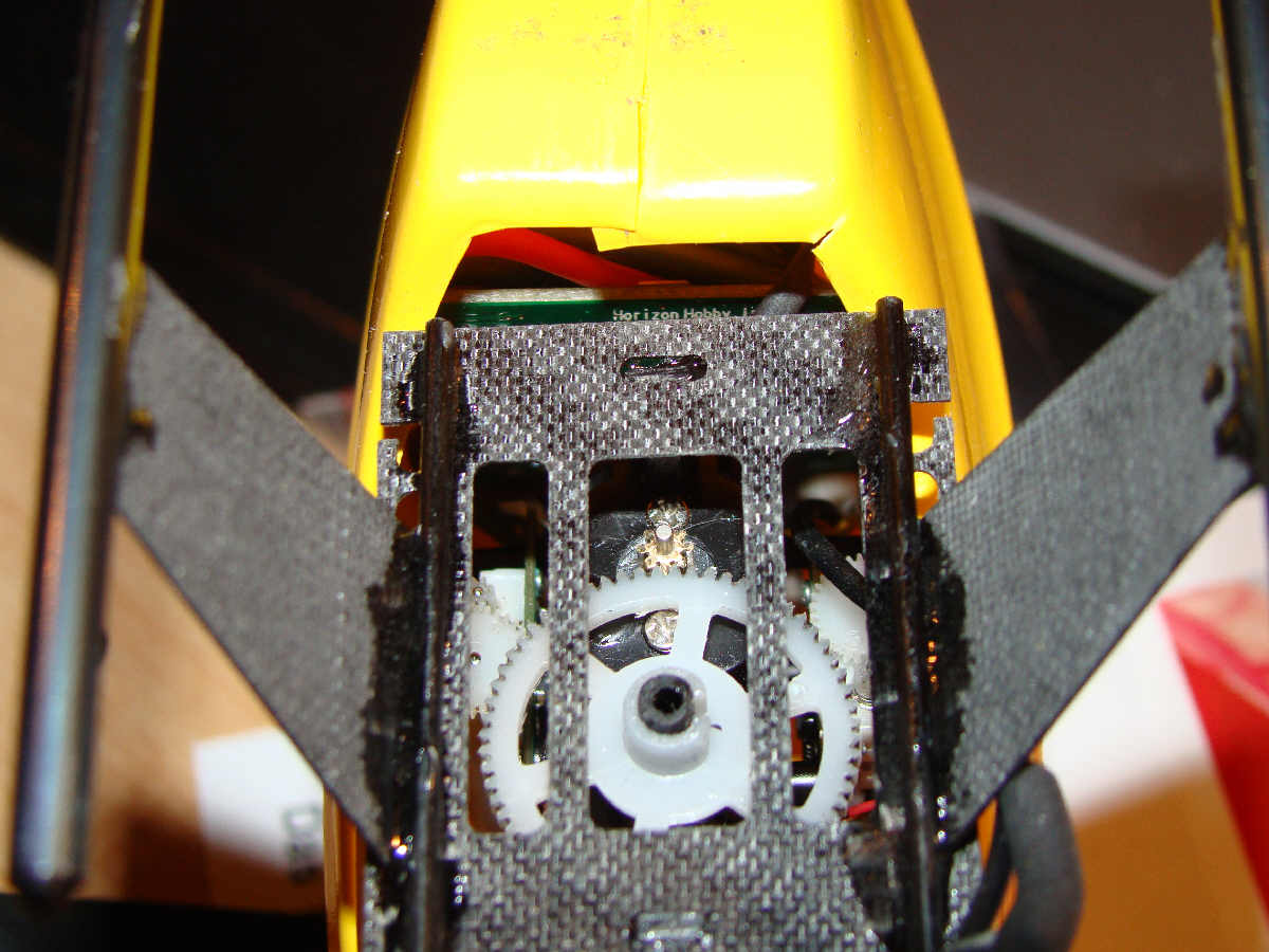

#37 Re: MCP-X TS Notreparatur und Tuning etc.
Hallo Sepp,
sieht alles prima aus.
Hoffentlich hält´s auch mit dem 5min Epoxy, bin gespannt.
Bewährt ist Uhu plus endfest, getempet bei 75 Grad im Ofen

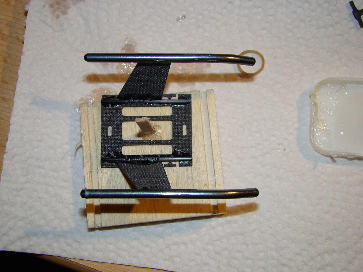

Du solltest noch die Zapfen an der Unterseite verkleben (rote Pfeile im Bild).
Ausserdem kannst Du ggf. das Landegestell vorne zuschneiden, damit es etwas besser unter die Haube passt (blaue Linien im Bild).
Allerdings muss die Haube soweit freigeschnitten werden, dass Du an das Gummi kommst.
Das ist ja der Vorteil: Einfacher Akkuwechsel und grössere Lipos passen dann auch endlich mal richtig drunter (und sind fast nicht mehr zu sehen).
Viele Grüsse,
Jens
(usnahmsweise habe ich mal Dein Bild genommen .)
Viele Grüsse,
Jens

#38 Re: MCP-X TS Notreparatur und Tuning etc.

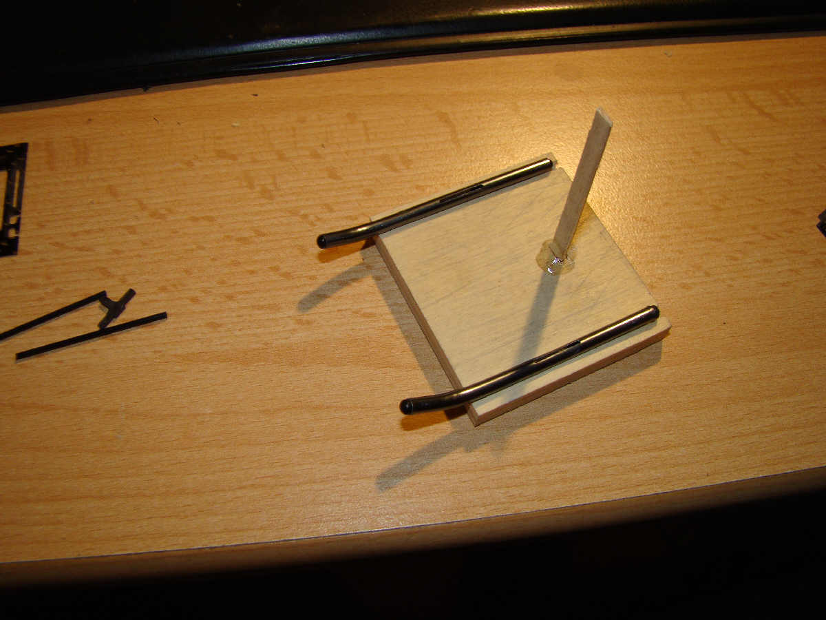

Ich habe wegen dem epoxy keine Bedenken, das hält mehr aus als das CFK halten dürfte.
Leider ist mir der vordere Stopfen beim einstreichen verrutscht, der ging nicht in die Platte worauf ich Ihn seitlich zugeschliffen habe und habe zu viel weg genommen. aber das 1/10mm was der verrutscht ist wird schon nichts ausmachen.
Bin am überlegen vorne und hinten zusätzlich eine Strebe aus 3,s x 0,6mm CFK zu verkleben so dass mit den Rohren ein Rahmen entstehet udn nicht alles an der dünnen Bodenplatte hängt. was hältst du davon?
Übrigens meine Bilder sind Grundsätzlich zur freien Verwendung!
Sepp
Sepp
- das rote aus 3,2 x 0,6mm CFK
- DSC02340_mod.jpg (119.99 KiB) 2540 mal betrachtet

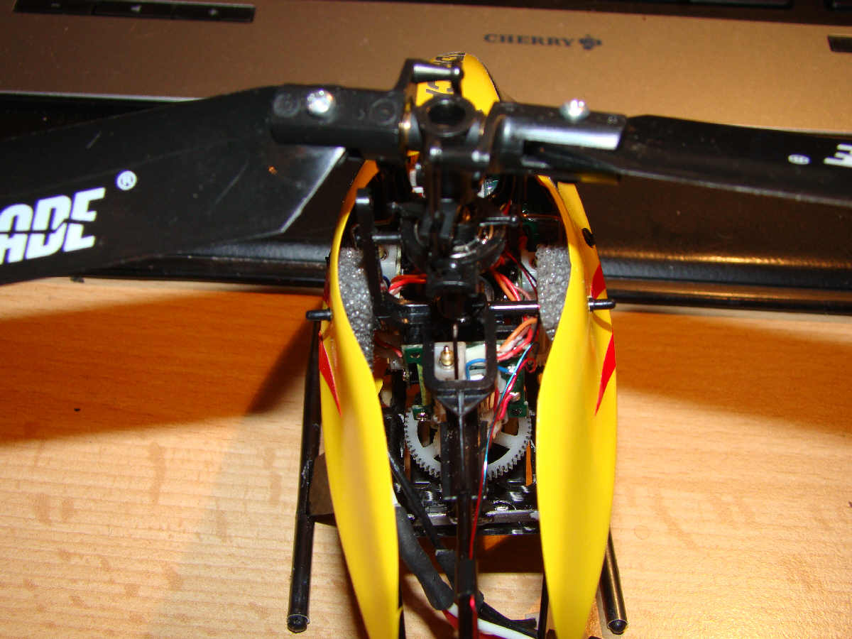

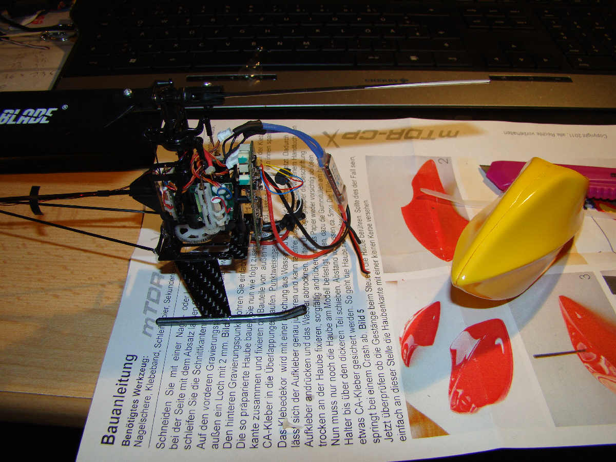

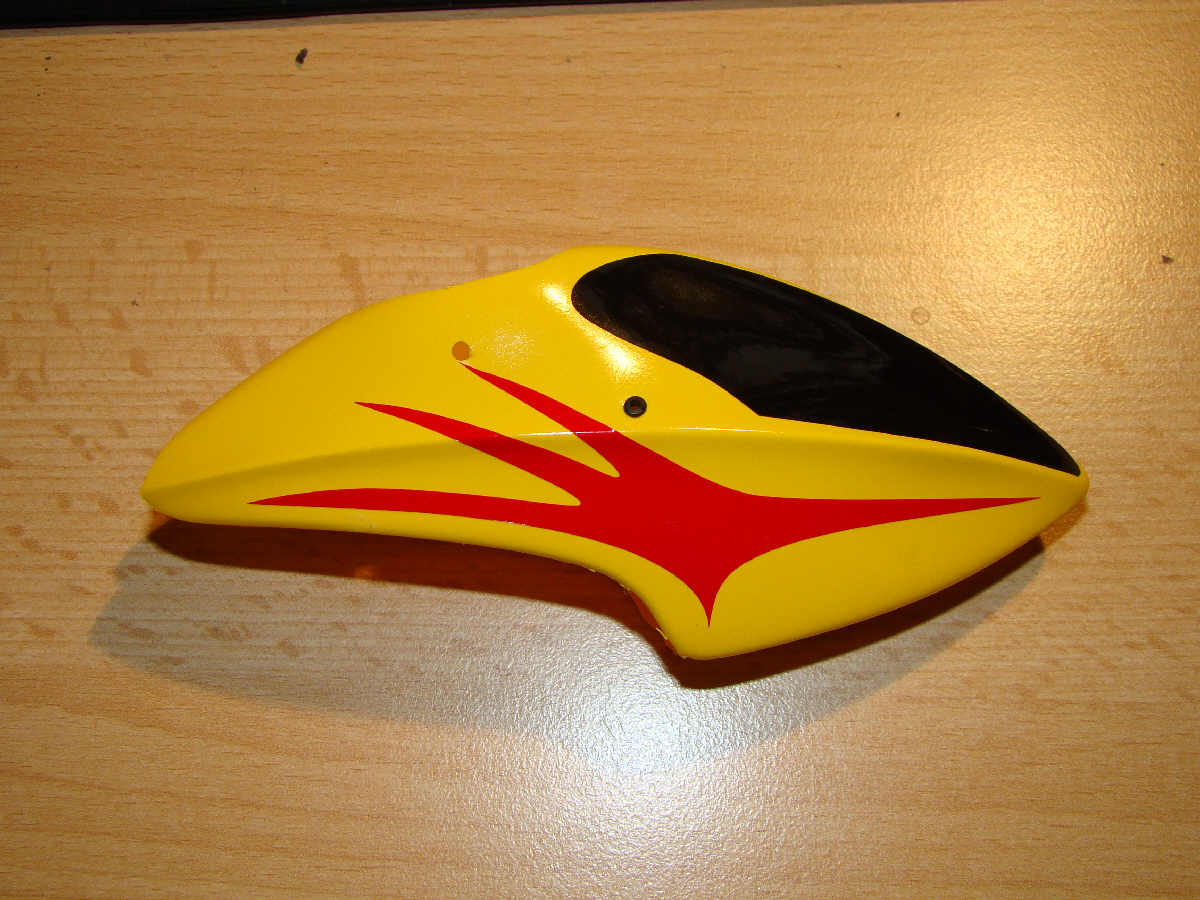

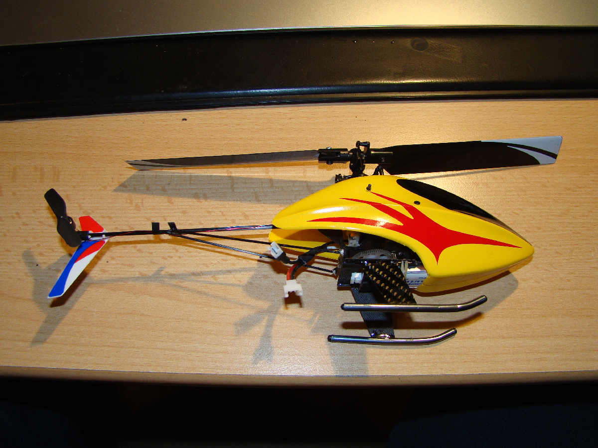

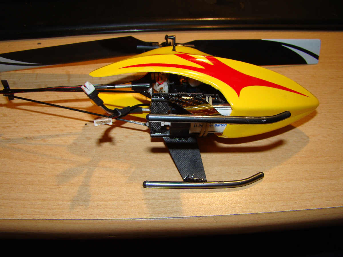

#39 Re: MCP-X TS Notreparatur und Tuning etc.

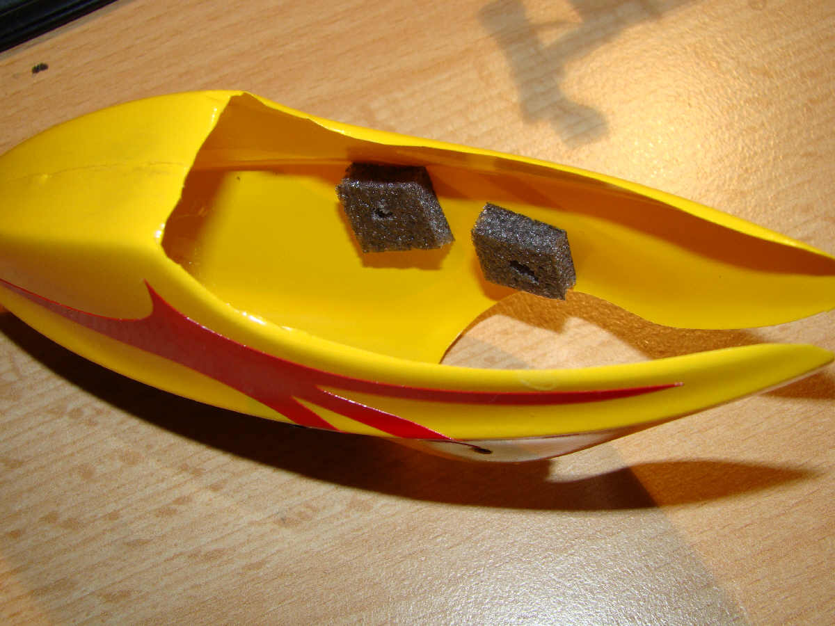

Ich habe das ausgeschnitten und Montiert, nun passt alles
das Akkuwechseln ist nichts für Wurschtelfinger, aber es geht. Ich hoffe dass die Teile das aushalten...
Bei der Haubenhalterung vorne habe ich nicht wie vom Hersteller vorgesehen Haubengummis verklebt, sonder Blattlagerdämpungsgummis verwendet, die sitzen sehr fest und können verschoben werden. eventuell nehme ich solche auch noch außen zum sichern.
Sepp
Sepp
- DSC02361.jpg (126.73 KiB) 2538 mal betrachtet
- DSC02362.jpg (110.04 KiB) 2538 mal betrachtet
- DSC02363.jpg (101.27 KiB) 2539 mal betrachtet
- DSC02364.jpg (95.27 KiB) 2539 mal betrachtet
- DSC02365.jpg (96.73 KiB) 2539 mal betrachtet
- DSC02366.jpg (98.62 KiB) 2538 mal betrachtet
- DSC02367.jpg (86.27 KiB) 2538 mal betrachtet

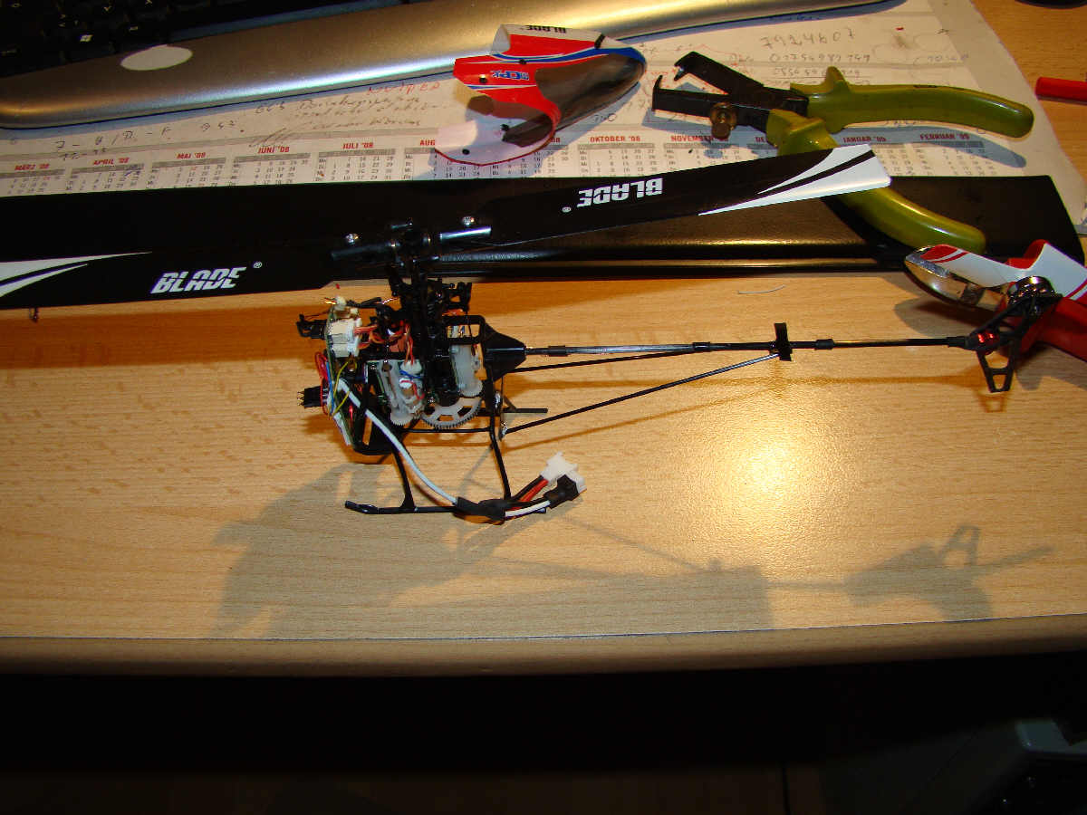

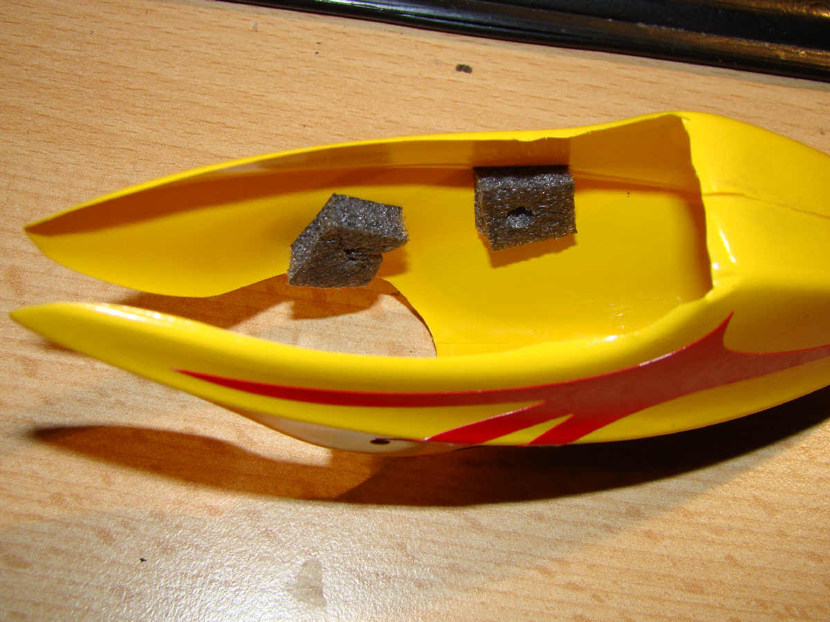

#40 Re: MCP-X TS Notreparatur und Tuning etc.
Ja ist denn Heute schon Weihnachten
An der Haubenhalterung werde ich noch etwas Modden und Schaumstoff unterkleben, das ist mir momentan zu wackelig.
Sepp

#43 Re: MCP-X TS Notreparatur und Tuning etc.
Das Kompliment geht aber 100% zurück, von anderen gefertigte Teile zusammenbauen ist keine Kunst!
Aber schaut einfach nun Hammermäßig aus, nun muss er nur noch wieder fliegen lernen, bin schon fast soweit mir einen 2. zu holen damit ich wieder fliegen kann. Wobei ich ja einen Walkera V100D01 flugfertig hier hätte, aber der reißt mich einfach nicht vom Hocker.
wenn er nun auch so schnell wie der große fliegt
dann brauch ich eine Elektronenrastermikroskopbrille ähhh nein anders herum eine 800Fach Autozoombrille mit 3-Achs Stabilisiator
Sepp
Sepp

#44 Re: MCP-X TS Notreparatur und Tuning etc.
Habe nun in die Haube Schaumstoff geklebt, nun sitzt die Bombenfest.
Jetzt geht es dem ESC an den Kragen, ich hoffe nun dass ich den zum laufen bekomme.
Zuerst probiere ich das ESC-5A-1S und wenn das auch nicht klappt dann das Blue Arrow BS-6D mit dem verbauten 10mm Motörchen.
Für den 12mm Motor habe ich kein Ritzel, habe das beim jetzigen mit Welle/Nabe unlösbar verklebt, war ja optimistisch
Sepp
Sepp
