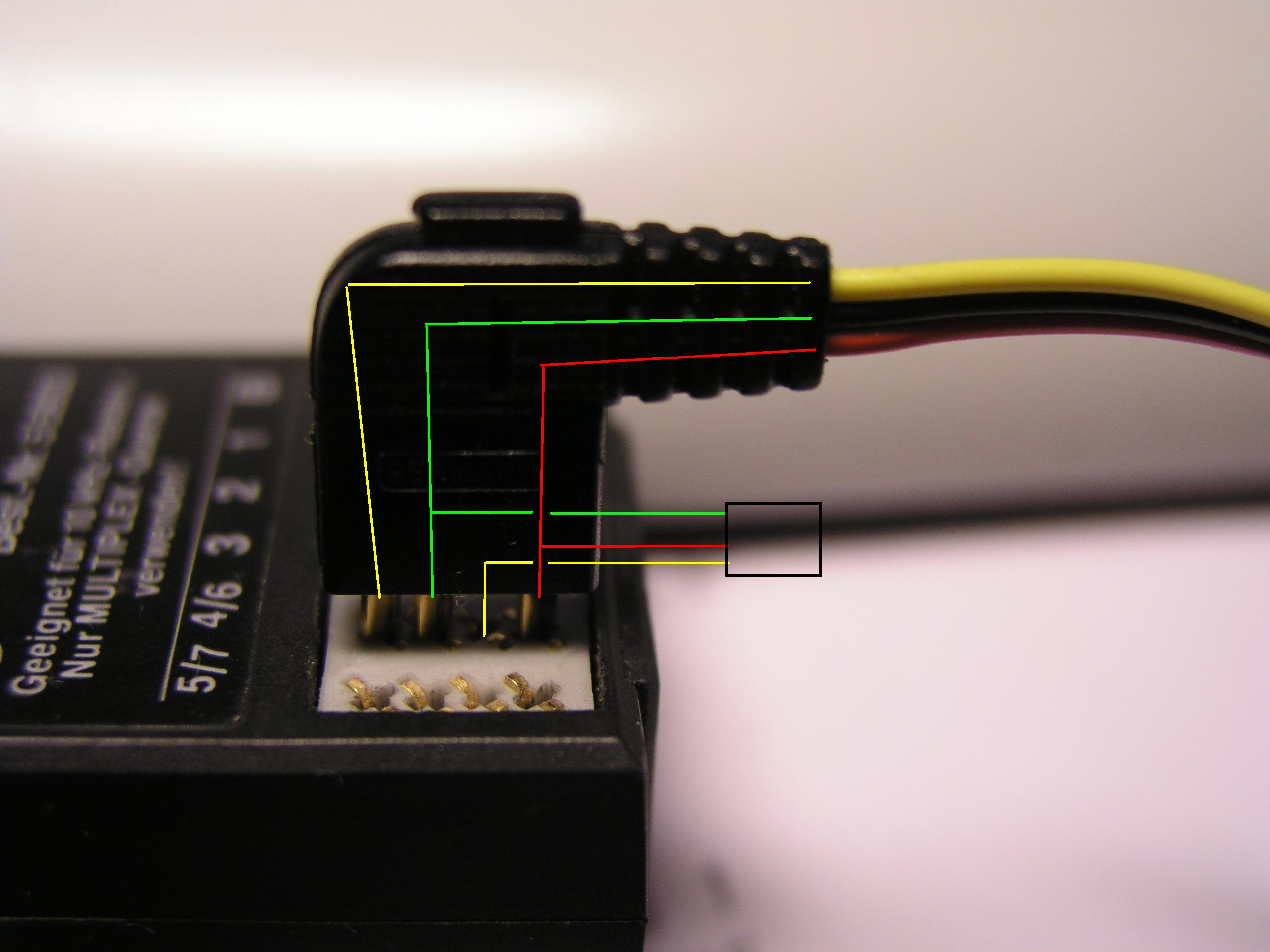

Wir haben schonm geschaut , leider ist Kanel 4 auch 6 und Kanal 5 auch 7 ! +und - abgreifen ok , bleibt nur der Pin der noch frei bleibt , der müsst edann Signal sein , würde das gerne aber handfest lesen

Der Empfänger macht das auch so, nur leider verweisen die nur auf das Kabel (17Euro hrmp hrmp)....

Ist mir eh nicht klar wie das geht... 3 Kontakte, PLUS, MINUS und Signal, aber wie bekommen die 2 Signale über ein Signalkabel?!

Ach ne! Sind ja vier Kontakte. Na dann ist es doch einfach. Man kann ja direkt einen Servo anschließen, das ist dann Kanal4 und an dem anderen Pin liegt Kanal 6.

So könnte ich mir das vorstellen .Das grüne Kabel ist dann natürlich schwarz und = Masse .calli hat geschrieben:Ist mir eh nicht klar wie das geht... 3 Kontakte, PLUS, MINUS und Signal, aber wie bekommen die 2 Signale über ein Signalkabel?!

Der freie Pin am Empf. müsste der andere Kanal sein , oder ?
So einen 4 poligen Stecker habe ich bei Rc-Hobby - Hangar gekauft.
- micro5_7.JPG (261.15 KiB) 1000 mal betrachtet
Sieht mir gut aus so. Könnte mir vorstellen das ich das so wagen würde und nichts in Rauch aufgeht
