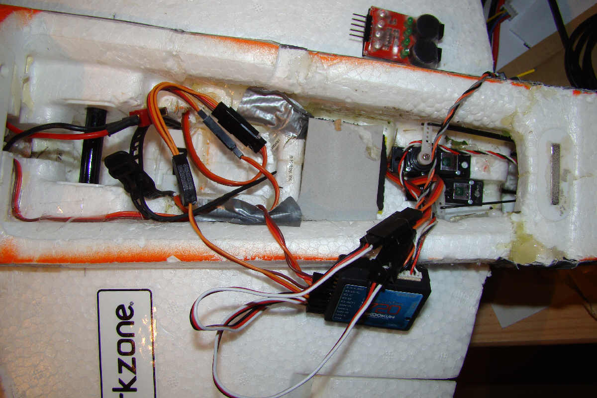

Empfänger raus und mal proforma angeschlossen
- DSC02826.jpg (99.08 KiB) 2232 mal betrachtet

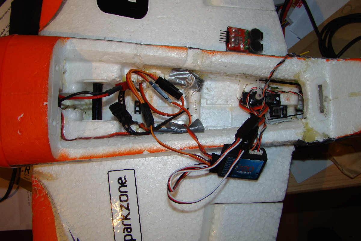

den Platz mit Schaumstoff aufgefüllt
- DSC02827.jpg (109.39 KiB) 2233 mal betrachtet

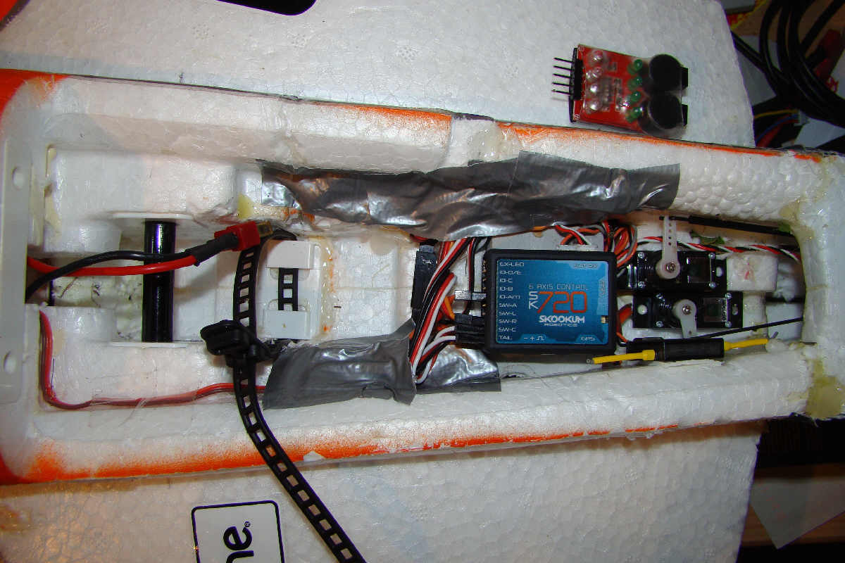

Und das SK720 mit dünnem Pad eingeklebt, die Kabel mit Panzertape fixiert.
- DSC02828.jpg (106.9 KiB) 2232 mal betrachtet
