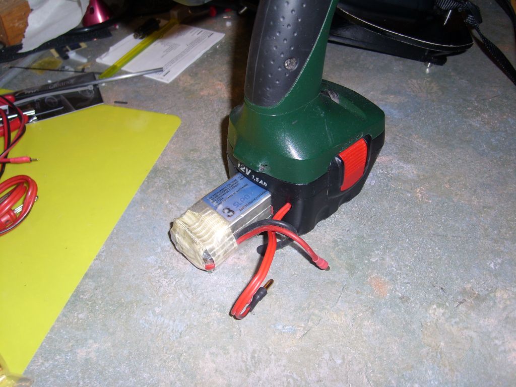

Also die Lösung meines Akkuschrauberakkuproblems sieht so aus :wink:
Zu deinem Akku, einfach an den Lader hängen und ein NiMh Alive Program laufen lassen :roll:
Wenn die Leistung plötzlich nachläst und dann noch eine weile auf dem Niveau bleibt spricht das für eine oder mehrere tote Zellen. Baut man die toten Zellen aus kann der Schrauber auch schon wieder mehr Leistung haben. Leider kannst du den Akku dann nicht mehr mit dem Standardlader laden. Einzelen Zellen ersetzen lohnt nicht da sie dann nicht mehr im gleichschritt laufen.
DIY statt RTF
#3 Re: Schrauber Akku wieder Fit trimmen?
So schauts aus.... hab meinen alten 7.2 V NiCad aus der kleinen Makita auf P-LiFe ( 2s ) umgerüstet , wäre zwar auch mit 2s Lipo gegangen aber ich wollte die Bürsten etwas schonen, funzt gut und ist in 15 minuten mit dem Modellbaulader wieder voll. Unseren Tisch-Staubsauger ( wie kann man nur so nen Schrott kaufen ? ) hab ich auch recht schnell umgebaut, auf 1s2p 4400 LiPo, da waren die 4s NiMH nach 1 Jahr schon tot und so extrem wie mit einer Lipo-Zelle hat der noch nie gezogen.
Umbau kann sich also lohnen, wenn du die Zeit investieren magst und es dir zutraust.
