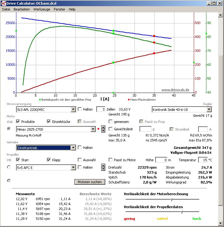

#27 Re: Neuer Motor funjet Ultra
Den schicken Motorprüfstand hättest du dir sparen können
http://www.drivecalc.de
...ich hatte auch mal so wilde Motorprüfstände bevor es den DC gab
Das der Drivecalc für den Motor an einer 5x5 nur 523g Standschub ausrechnet kann daran liegen das der Motor der da mal vermessen wurde nur 2545 KV hatte. Die KV ist ja auch immer stark Reglertiming abhängig.
Wenn du den DC mit Strom Spannung und Drehzahlen von deinem Antriebsstrang fütterst stimmt auch der Standschub sehr genau. Das schöne ist du kannst alle Latten durchprobierten und dann nur die passende kaufen.

#28 Re: Neuer Motor funjet Ultra
hab mir DC mal gezogen und komme auch klar, aber wie
Wenn ich das mal durchklicke und auf Speed "gehe" kommt raus:
- 5,5x6,25 APC E mit 199 km/h und 592 gr
- 5,2x5,2 Graupner Speed mit 169 km/h und 685 gr (den hab ich, aber der drückte auf meinem Prüfstand nicht soviel)
- 5,5x5,5 Graupner Speed mit 172 km/h und 715 gr
- 5,25x6,25 APC E mit 192 km/h und 594 gr
- 5,5x4,5 APC E mit 153 km/h und 794 gr (den meine ich eben - der drückte am meisten)
- 5x5 APC E mit 170 km/h und 521 gr
- 5x5 EMP mit 159 km/h und 691 gr (hab ich auch probiert)
Wenn ich das richtig verstehe, ist der Schub für den Speed nicht zwingen die einzige, ausschlaggebende Komponente. Mit meinem Graupner Speed lieg ich dann ja nicht soooo schlecht, oder? Der Funjet wird wohl was um die 800 gr wiegen.
Bin aber beruhig, dass der Motor nicht sooooo schlecht ist und ich keine ganz miesen Props habe zum ausprobieren.
Udo

#29 Re: Neuer Motor funjet Ultra
Bearbeiten, Motor, NeuRedzone hat geschrieben:Wenn du den DC mit Strom Spannung und Drehzahlen von deinem Antriebsstrang fütterst stimmt auch der Standschub sehr genau.
mach ich das ?
Da musst du Leerlaufstrom, Spannung und Drehzahl eingeben, am besten bei zwei unterschiedlichen Spannungen.
Dann das ganze noch mal mit 2-3 verschiedenen Propellern, je mehr Messwerte desto genauer die Berechnungen.
