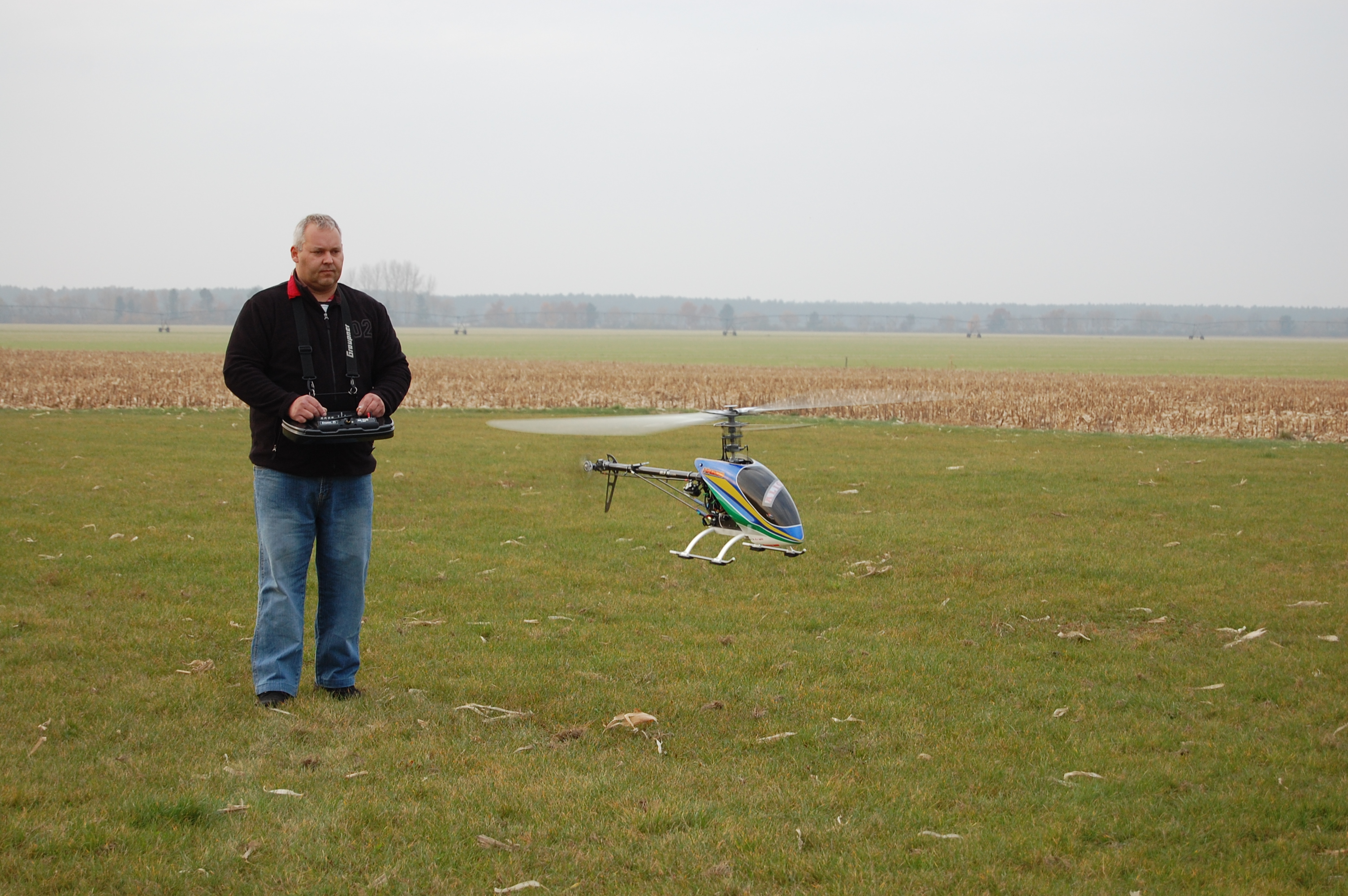

#24 Re: Problem Graupner MC22 und Rex 600
Schwebeversuch Nr. 2
Heck Pendelt noch immer, hat einer ne Lösung ??
Habe schon in einigen Foren gelesen das der GP780 ein wenig Probleme mit dem Heck macht ??

#25 Problem Graupner MC22 und Rex 600
Gp780 geht sehr für, knapp 9 Monate Aufem 600er Rex gehabt. Wichtig ist die genaue endpunkteinstellung. wenn du mit der sens nicht hoch genug kommst, dann hänge die anlenkung weiter innen am servo ein, setup neu durchführen nicht vergessen.
Greetz Fabe

#26 Re: Problem Graupner MC22 und Rex 600
Hallo Jens.
Wie fabe schon geschrieben hat, geh mal ein Loch weiter nach innen und stelle dann die Limits neu ein. Sinnvollerweise solltest Du dann auch noch den Heli im Normalmode eintrimmen. Dazu den Kreisel auf NormalMode schalten (Kanal 7 im Sender einfach umpolen) und den Heli schweben. Die Gestängelänge so lange verändern, bis er im Schwebeflug nicht mehr wegdreht. Ein ganz bisschen wegdrehen ist aber erlaubt. Dann wieder zurück in den HeadingLock Mode (Kanal 7 umpolen) und das Limit am Kreisel noch einmal einstellen. Beginne am besten mal mit 20-25% Empfindlichkeit und steigere dich in Schritten von 1-2% bis der Heli wieder am Heck zu pendeln beginnt. Dann wieder ca 2% runter. Ganz wichtig ist, dass die gesamte Ansteuerung sehr leichtgängig ist.
