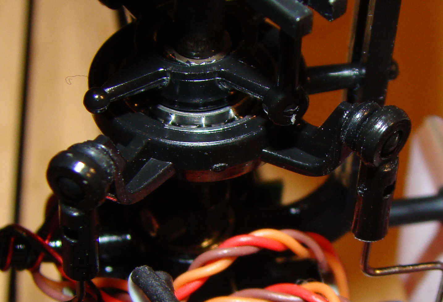

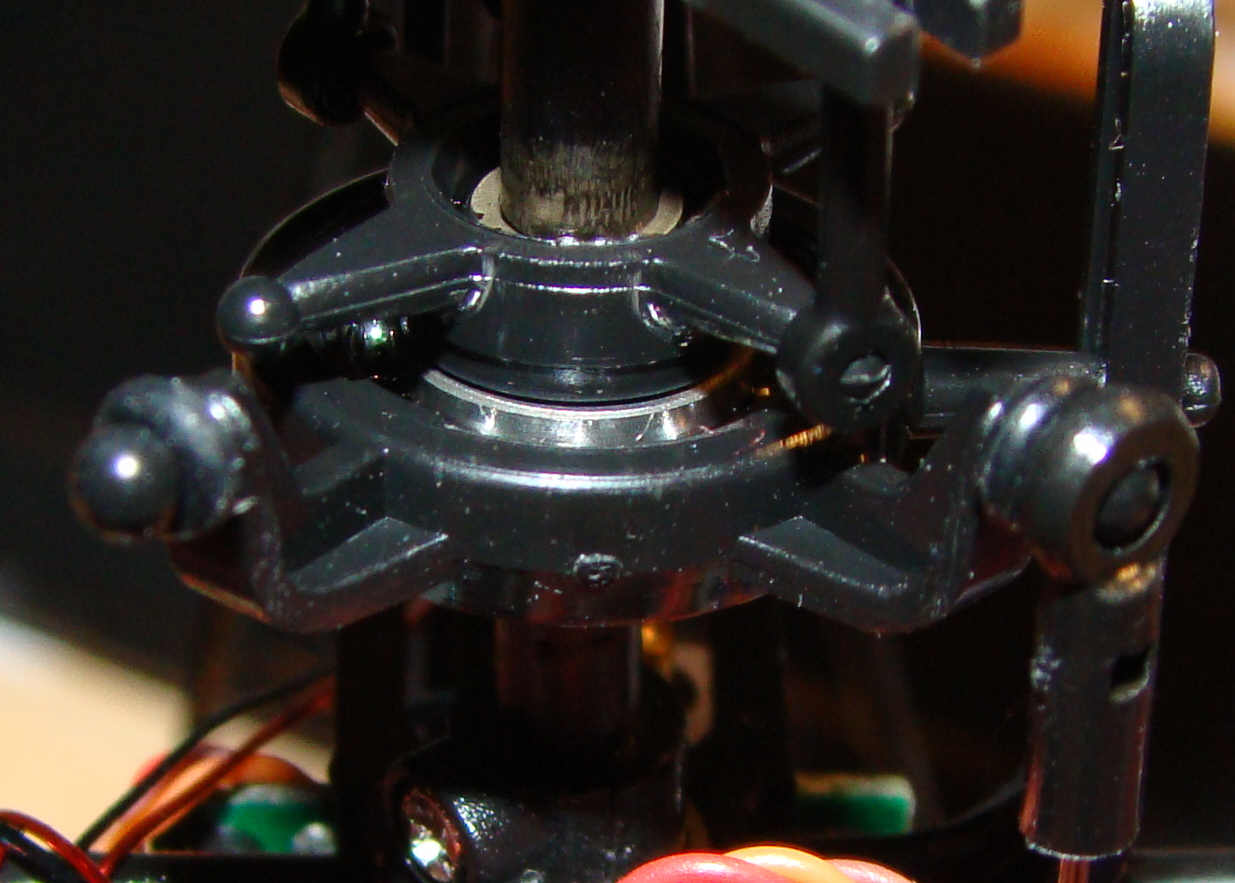

#22 Re: Probleme MCP-X: starkes wackeln über Nickachse und Servo
Hatte ich übersehen. Habe zwar kaum ein Problem damit gehabt, und auch keine Haubengummis.
Aber ich hatte mSR Dämpergummis auf Ersatz, und diese drüber geschoben. das Spiel ist nun komplett weg, lieber Präventiv vorbeugen....
Sehr viel Spiel hat bei mir die TS und zwar der Innenring geht gut 1mm zu kippen, nur da traue ich mich nicht ran, das ist alles zu filigran für meine Wurschtelfinger.
Sepp
Sepp
