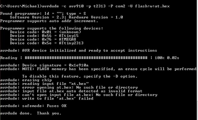

Gestern den gnazen Abend versucht ein .hex File auf nen Attiny 2313 zu braten ... ohne Erfolg.
Ich hab gelesen dass der Arduino als ISP Programmer funktionieren würde , also mal Fix das ISP Sketch in den duemillanove geflasht und ... nix!
Zumindest kann AVR OSP II den Programmer nicht ansprechen , obwohl der Ardu sich als AVR910 Programmer melden müsste.
AVRdude findet zwar den Programmer , melde dann aber beim Brennversuch , no such file or directory bzw. dass das File kein kompatibles Format hat ...
Ich verzweifle noch ... dabei will ich nur dieses Verf....te hex auf den ATTiny braten :-(

Quaxx hat geschrieben:Wie lautet denn die Commandline für avrdude?
avrdude -c avr910 -P com2 -p t2313 -U flash:w:at.hex
und das ist das Ergebnis :-(
grüße Michael

#5 Re: Arduino als ISP Programmer
Beitrag von Quaxx »
Mataschke hat geschrieben:
liegt die at.hex im selben Verzeichnis wie avrdude (c:\users\michael)?
Das sieht aus wie Windows 7. Hast du es mal in einem Verzeichnis versucht, das eventuell nicht von der Ordnerumleitung/Verlinkung im Windows 7 betroffen ist?
z.B. avrdude.exe + avrdude.conf + at.hex in C:\avr?

Zumindest isses ganz sicher kein Hardware-Problem... Der Kram funktioniert ja, wie man am Erase und dem drumrum sieht...
Beiträge: 63971
#7 Re: Arduino als ISP Programmer
Na, da steht doch "no such file or directory".

So, dank Fireball konnte der Fehler gefunden werden ...
Laufen tuts trotzdem nicht :-(

Sooo ,
heute nochmal drangesetzt, es geht jetzt . :mrgreen:
Nachdem ich die Schaltung nochmals und nochmals durchgemessen hatte , hab ich die LED Treiber ausgelötet um die Signalpegel am Tiny zu checken..
Da war nix!
Also entweder Tiny defekt oder Programm läuft nicht ...
Hab dann den Tiny nachgelötet und siehe da .... läuft!
Also Treiber wieder eingelötet und Happy :-)
