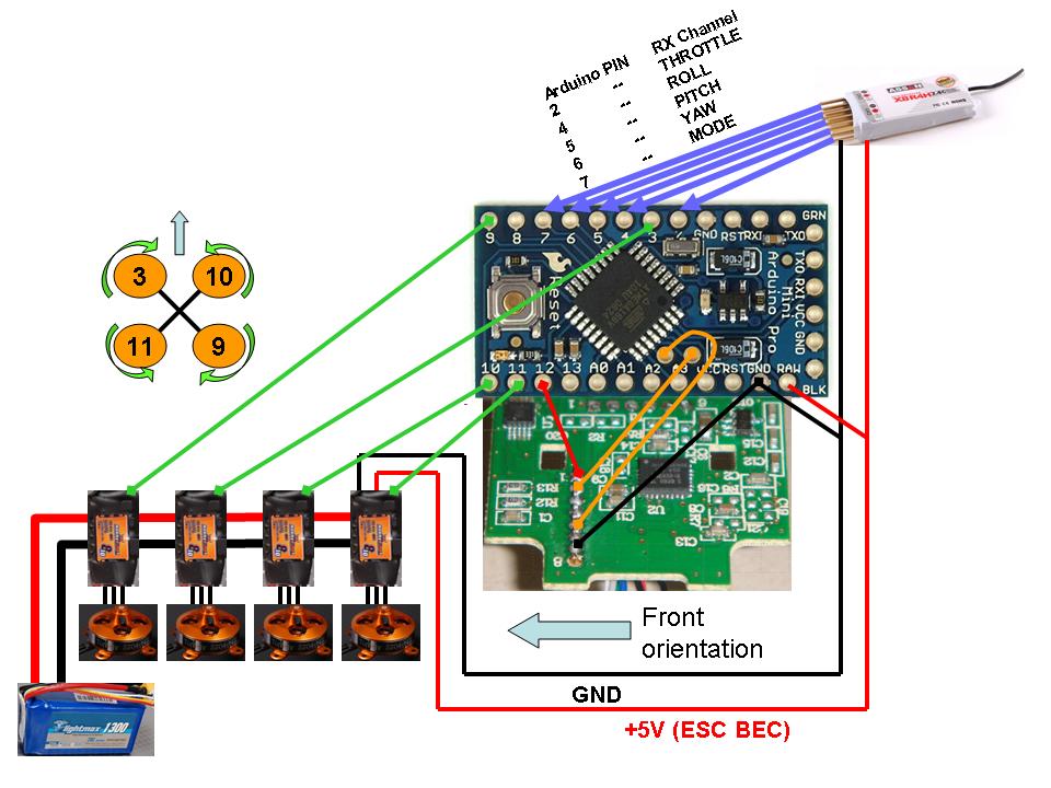

#11 Re: Multiwii Quadcopter
Habe das gute ding grade vor mir.
also ich habe es wie folgt....
AVR SEITE -> RC Receiver
2 -> Throttle
4 -> Aile
5 -> Elev
6 -> Rudd
7 -> Gear
Sollte laut unten angehäntem Bild richtig sein.
2 -> Throttle
4 -> Aile
5 -> Elev
6 -> Rudd
7 -> Gear
- quadX.jpg (99 KiB) 1662 mal betrachtet
#12 Re: Multiwii Quadcopter
Gear kommt auf Pin 6 ( = YAW ), Pin 7 ist für den Mode-Switch mit dem du die Sensorik umschalten kannst ( Acc/Mag./Baro on/off ). Wieso hast du Rudder und Gear ? das paßt schonmal irgendwie nicht wirklich, solltest du umstöpseln. Kein Wunder wenn du kein Gear(Yaw) Signal bekommst, und wenn Rudder = Klappen ist wird das der zweite fehlende Kanal sein.
