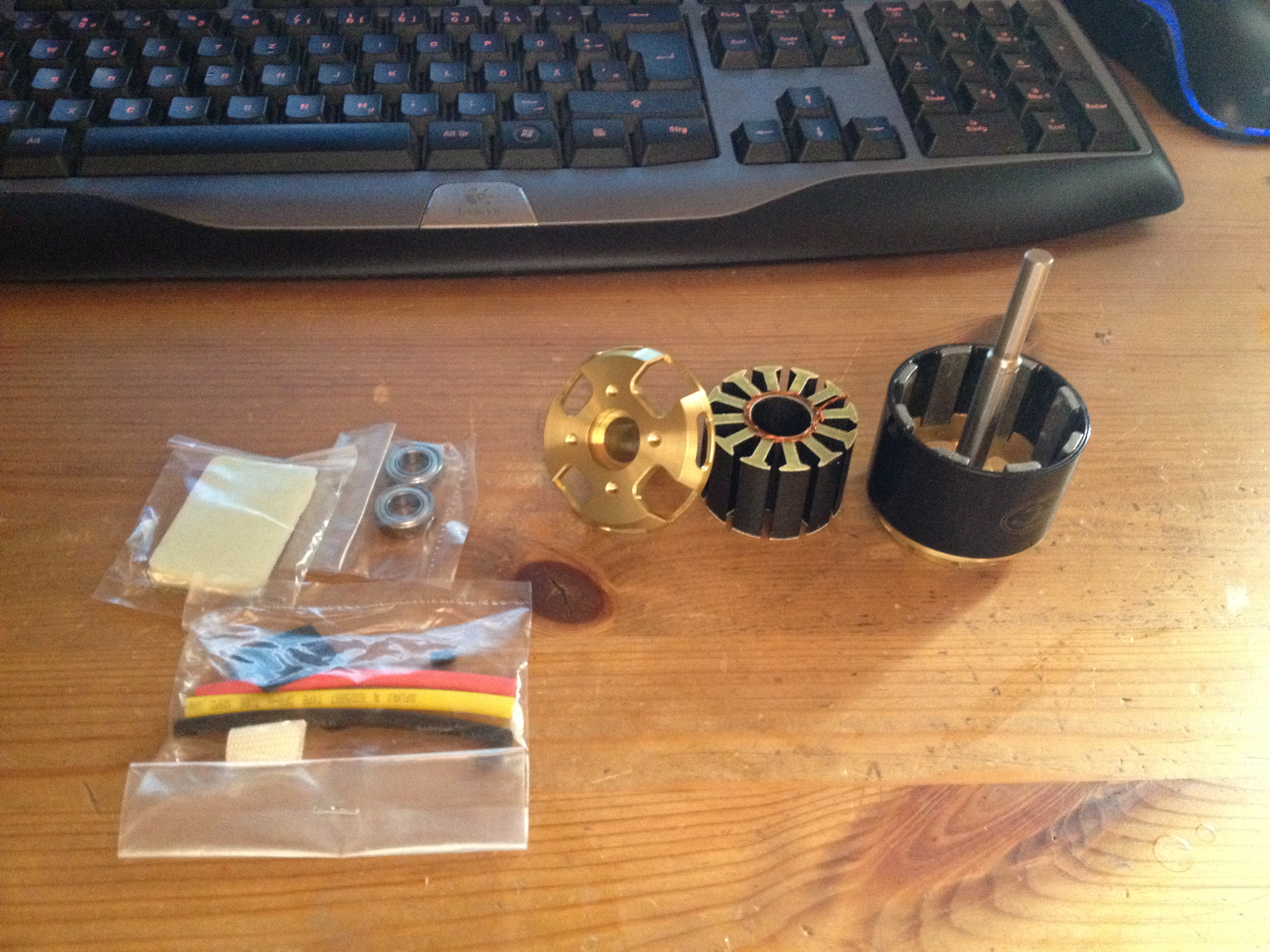

So heute kam der Motorbausatz, leider aber noch nicht der Draht. Hab bei Elosal auf Rechnung bestellt, da steht Lieferzeit 7-9 Tage, ich hoffe der kommt noch die Woche ( Hab am Montag die Bestellbestätigung erhalten).
Also alles ersteinmal ausgepackt und nen Photo gemacht, das ist ja das was die meisten sehen wollen denke ich doch:
- IMG_0354.jpg (2.95 MiB) 2246 mal betrachtet

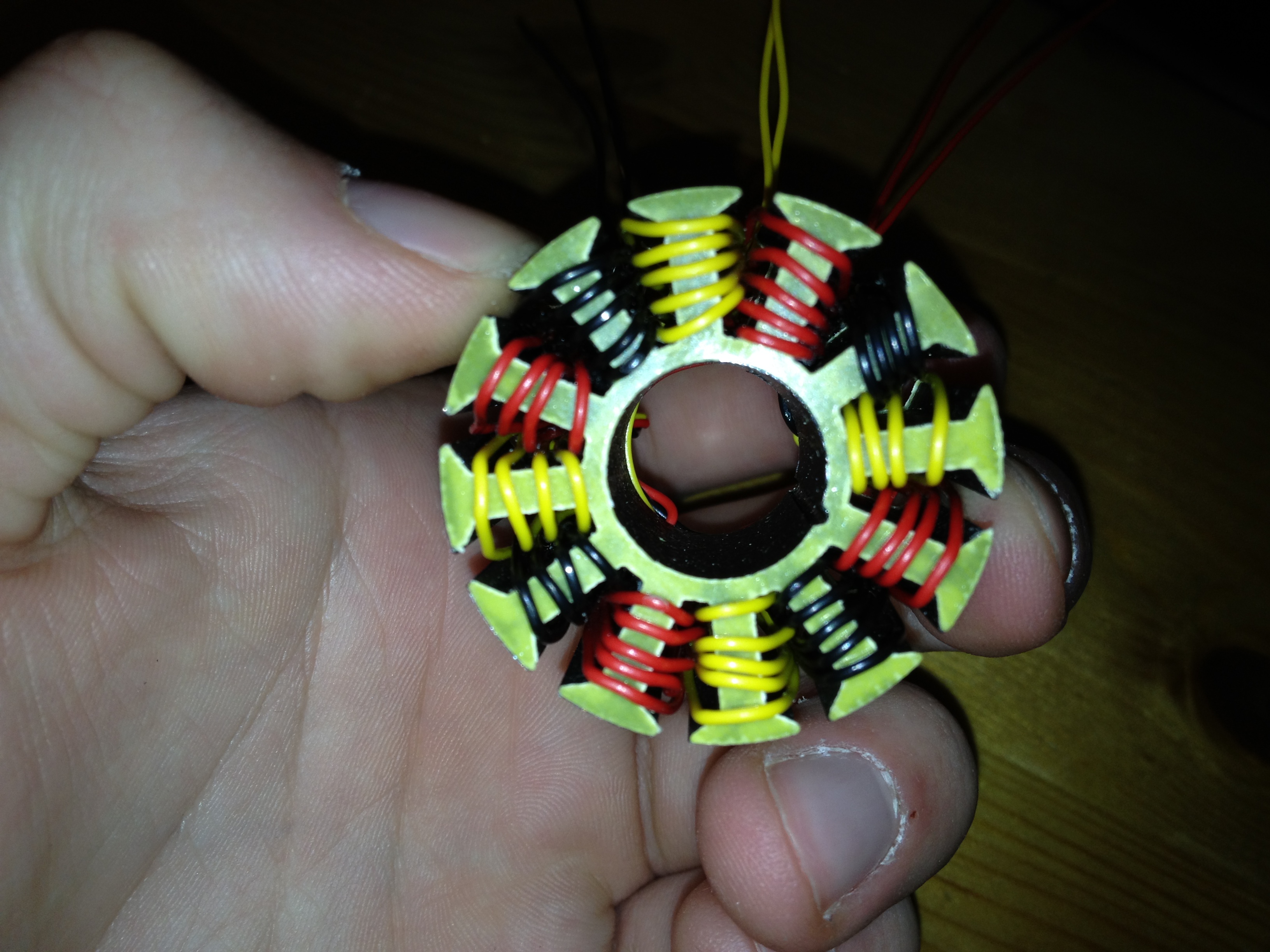

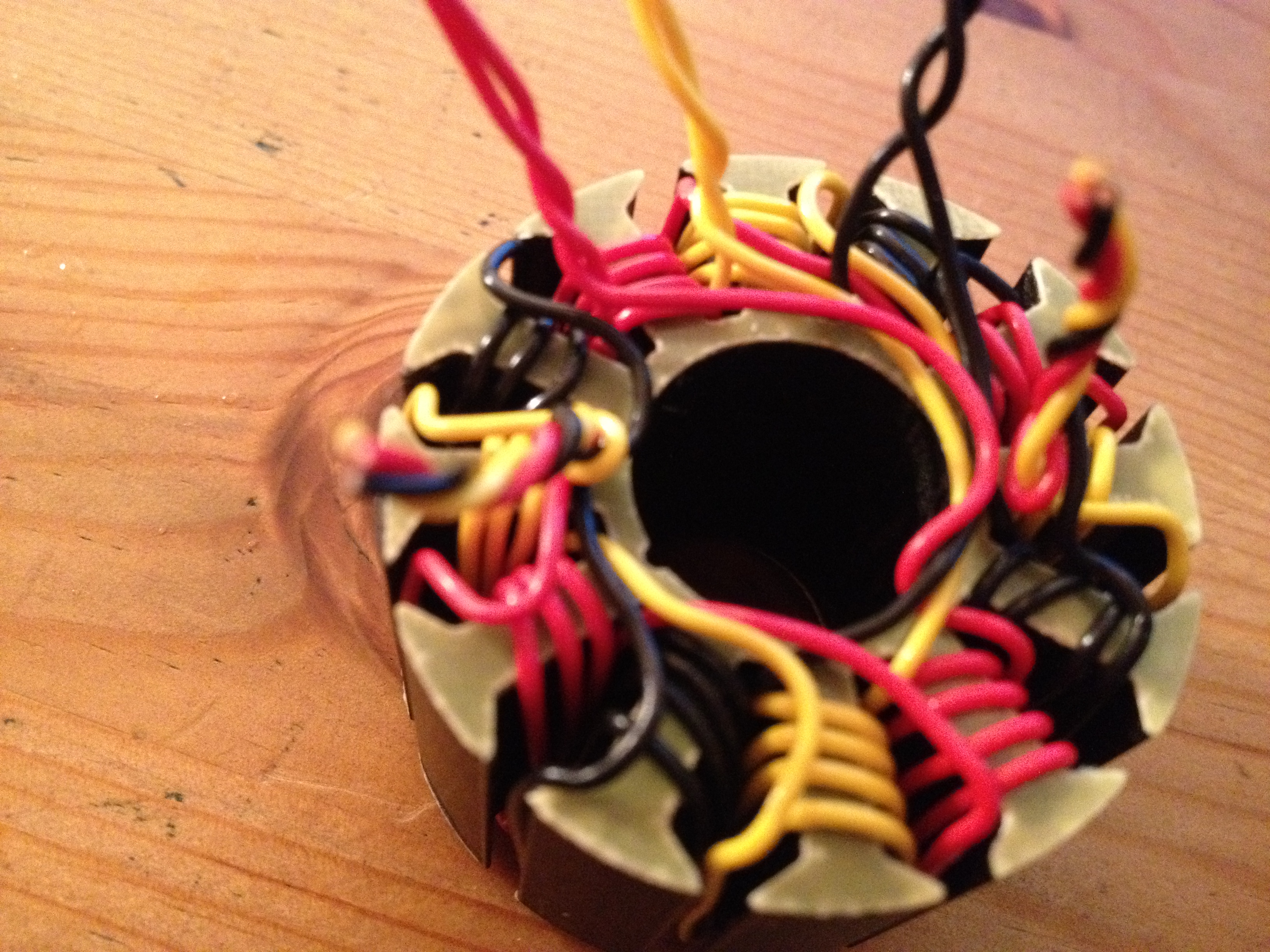

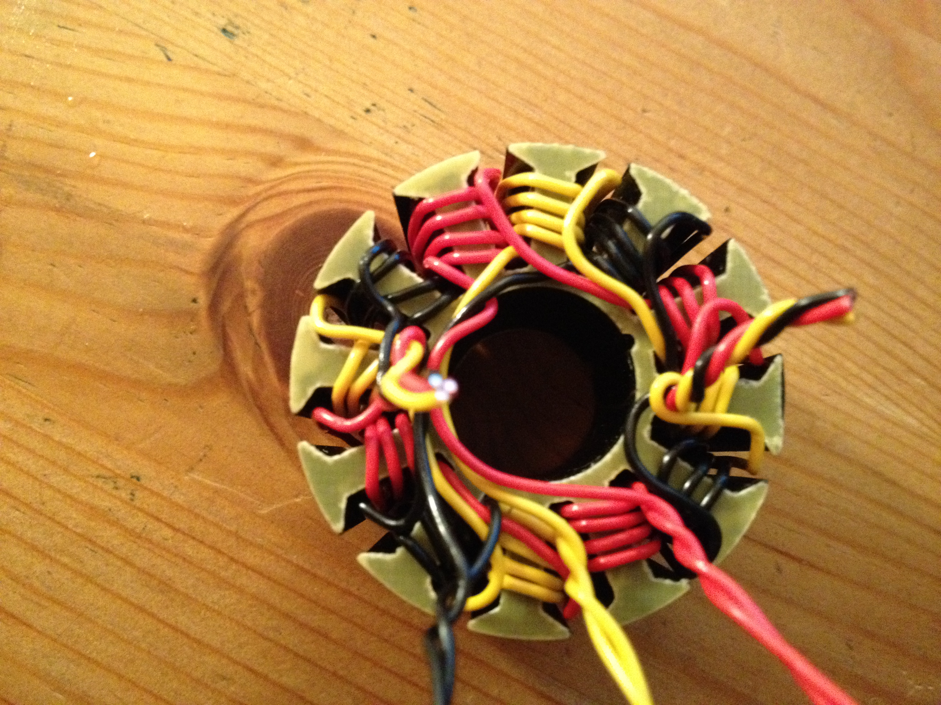

Danach hab erstmal ein altes Telefonkabel geopfert und den Motor damit "testgewickelt" um die Länge des benötigten Drahtes festzustellen und bitte hier mal einer der Profis drüberzuschauen ob ich richtig gewickelt habe. Das bezieht sich vor allem auf der Wickelrichtung des "zweiten" Stratorarms der gleichen Gruppe. Wenn ich das richtig verstanden habe (ABCABC/ABCABC) nach meinem Wickelschema, muss ich den in die gleiche Richtung wickeln wie den ersten.
Hier die Bilder dazu, ich hab 3 Farben benutzt, damit man es besser sieht.
Leider ist das Kabel doch sehr weich, weshalb es nicht genau dort liegen bleibt wo es soll, ich hoffe man kann trotzdem erkennen wie ich es aufgewickelt habe.
- Sichtseite
- IMG_0357.jpg (1.69 MiB) 2246 mal betrachtet
- Schaltseite 1
- IMG_0359.jpg (3.05 MiB) 2246 mal betrachtet
- Schaltseite 2
- IMG_0360.jpg (3.1 MiB) 2247 mal betrachtet
