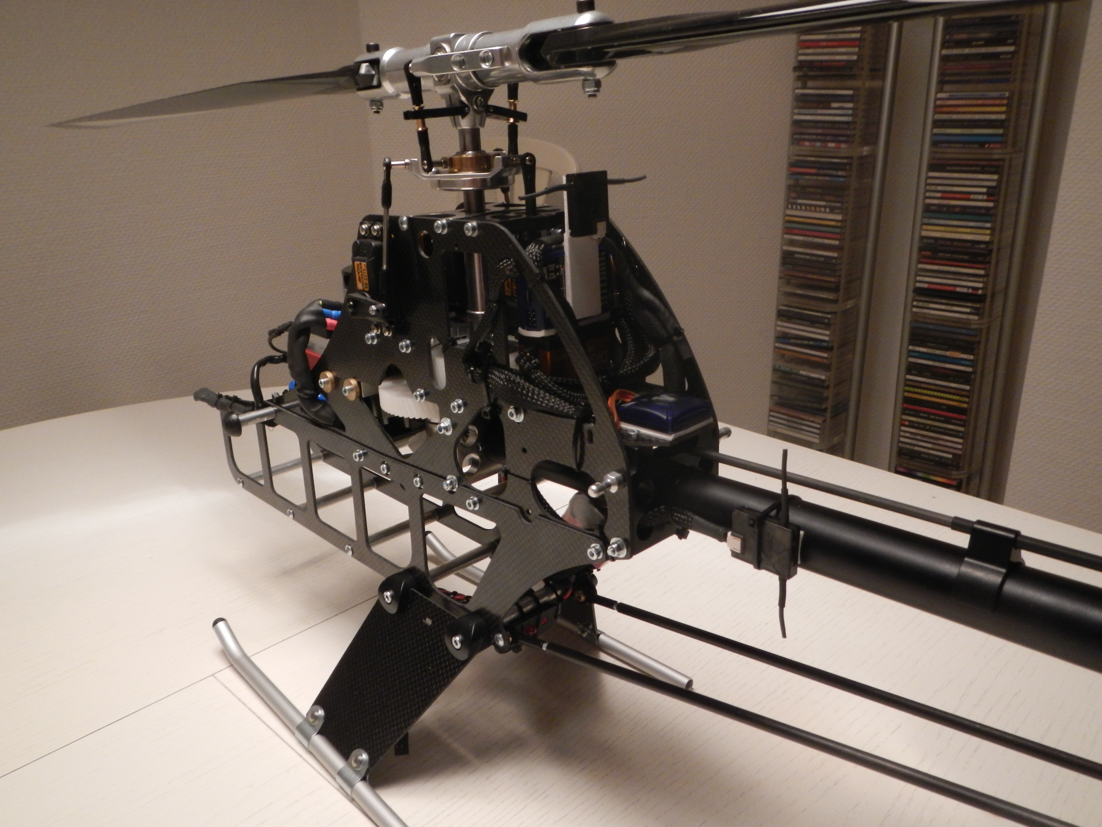

Für Knut damit du im Hotel gut schlafen kannst :mrgreen:
Verkabelung ist fertig. Fehlt nur die Programmierung.
Das was mir am besten gefällt man sieht fast keine Kabel. Hat aber auch ewig gedauert :lol:

Tatum hat geschrieben:Das was mir am besten gefällt man sieht fast keine Kabel. Hat aber auch ewig gedauert :lol:
Hallo Alex,
bei so einem großen Hubi sollte man die Kabel doch wohl gut verstecken können :mrgreen:
sieht sehr ordentlich aus :bounce: Aber bitte die Kabel noch sichern :idea:

Alex: Wenn ich das richtig sehe, dann hast du ja nur eine Stromversorgung vom BEC zum Empfänger?!?
Da stellt sich mir die Frage, ob das viel sicherer ist, als die Lösung mit dem Jive ohne zweiten Lipo, Eneloop bzw zweites BEC?!?
Was macht man wenn das BEC ausfällt? Bei Arnd hat man das gesehen=> keine Steuerung=> heli kaputt!

Alles schaut gut aus 8)
Da muss ich klein Andi recht geben.....

Wer hat denn 2 mal BEC im Hubi :?: :?: :?:

Hey Alex,
dein 700er sieht krass lecker aus :mrgreen:

Tatum hat geschrieben:Für Knut damit du im Hotel gut schlafen kannst :mrgreen:
Vielen Dank Alex. Die Bilder werde ich mir dann nochmal kurz vorm Zubettgehen anschauen.
So sieht der Heli ja schon sehr lecker aus. Alle Kabel gut "getarnt". :mrgreen:
Mir sind nur zwei Dinge aufgefallen:
Warum kein zusätzlicher, kleiner Stützakku (800mAh reicht schon) ???
Klein-Andi hatte das auch schon gefragt. Wenn das BEC ausfällt ist Sense. Dann ist noch nicht mal mehr 'ne Auto drin.
Ich würde auf jeden Fall den Satellit anders ausrichten. Da der Empfänger auch schon die Vertikale abdeckt, sollte der Satellit zusätzlich die Horizontale (um 90 Grad gedreht) abdecken. Zudem hat der Satellit noch Carbonabbdeckung. Besser einen anderen Platz für den SAT suchen. Z.B. hinten, waagerecht auf'm Heckrohr. Ich habe den SAT z.B. hinten am Heckrohr, aber vertikal ausgerichtet, da der andere SAT horizontal ausgerichtet ist. Lange Kabel für die Spektrum Sateliten gibt's zu bestellen.
