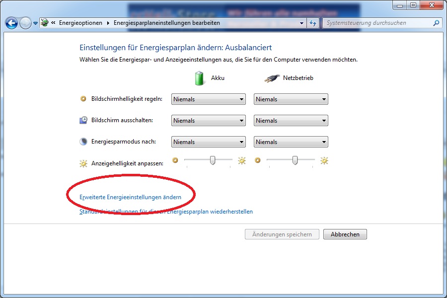

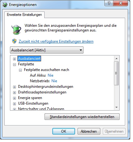

Ich vermute es liegt an den Energieoptionen. Und zwar gibt es zwei Punkte zu beachten.
Es gibt in den Energieoptionen unter den Punkt "Erweiterte Energieoptionen ändern" den Punkt Festplatten ausschalten. Dies sollte man ebenfalls auf "Nie" stellen.

Kunstflugpilot hat geschrieben:Ich vermute es liegt an den Energieoptionen. Und zwar gibt es zwei Punkte zu beachten.
Habe ich ziemlich bald nach dem Aufsetzen schon getan. :-) Aber danke.
