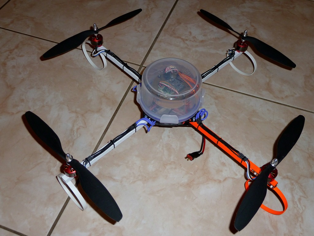

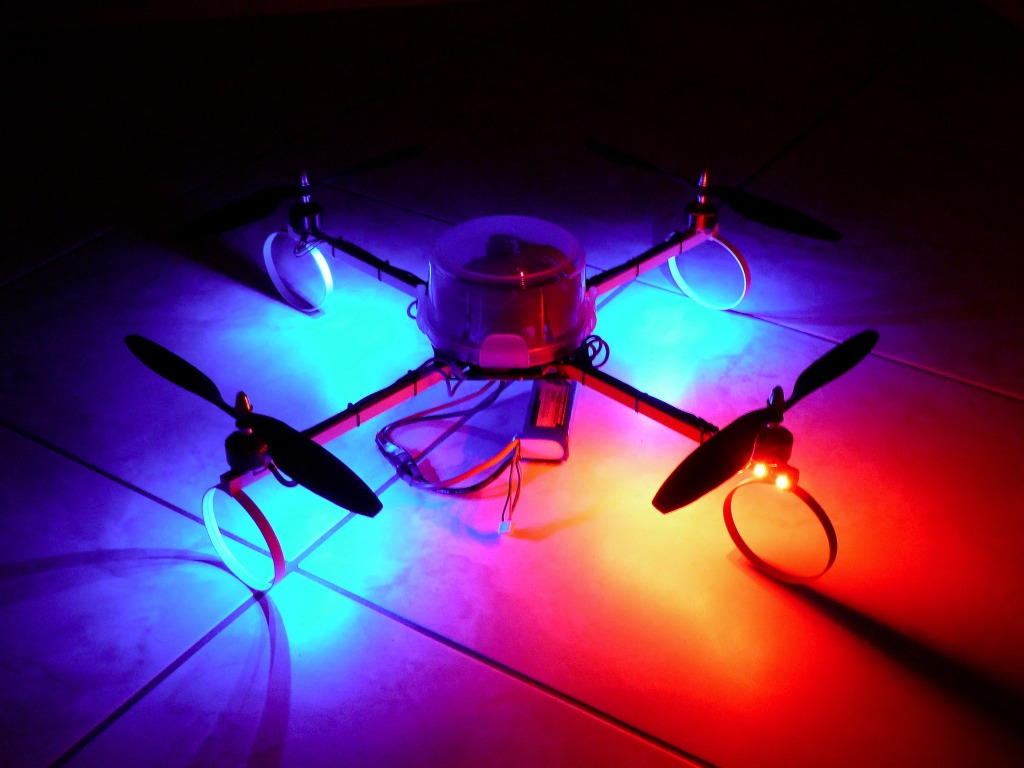

Also ich habe mir einen wirklich günstigen Quatro-Wiicopter gebaut!
Regler und Motoren für wenige Dollar das Stück, 4xProp, Baumarkt 4-Kant für 2,15€ für zwei Meter, Wii clone für 15€ und Arduino für 15€?!! Dazu noch ein bisschen Kabel, Stecker, Arduino Programmieradapter, ein paar Schrauben, Plastedose aus einem 1€-Shop, bisschen Lackspray und LEDs von HK.
Das teuerste ist der Empfänger plus Sender, sowie akku mit Ladetechnik!
Das Teil fliegt echt klasse und war echt günstig!
Insgesamt meine ich, um die 150€ für den Wiicopter!

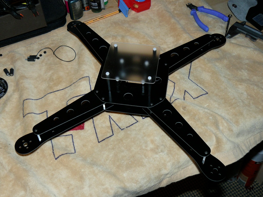

Alternativ bitten andere auch günstige Rahmen an.
Zum Beispiel von Agrumi habe ich noch einen liegen, der irgendwann mal vielleicht verbaut wird!
