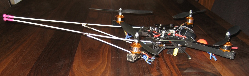

Ich habe die Beleuchtung bei mir auch bis auf drei blaue LEDs vorn gestrichen.
Dafür habe ich noch einen alten Regenschirm (2,95€ beim dm) meiner Tochter zweckentfremdet und mir einen Ausleger hinten dran getan.
Damit erkenne ich nun die Ausrichtung super flott. Die rosa Kappen sind mittlerweile entfernt und die weißen Stäbe geschwärzt.
Mein Copter mit Ausleger

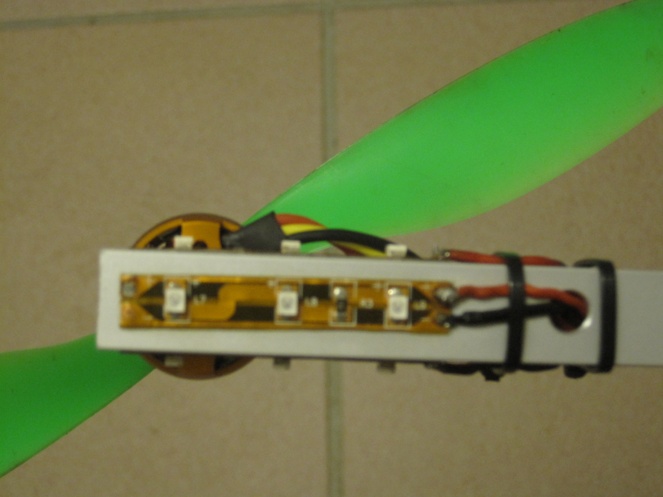

Ich hab vorne einen Orangen oder Grünen Propeller links , rechts und unten am vorderen Ausleger
je 3 rote LEDs, damit geht es super man sieht in allen Lagen des Copters immer gut wo vorne ist 8)
Damit komm ich super zurecht .
