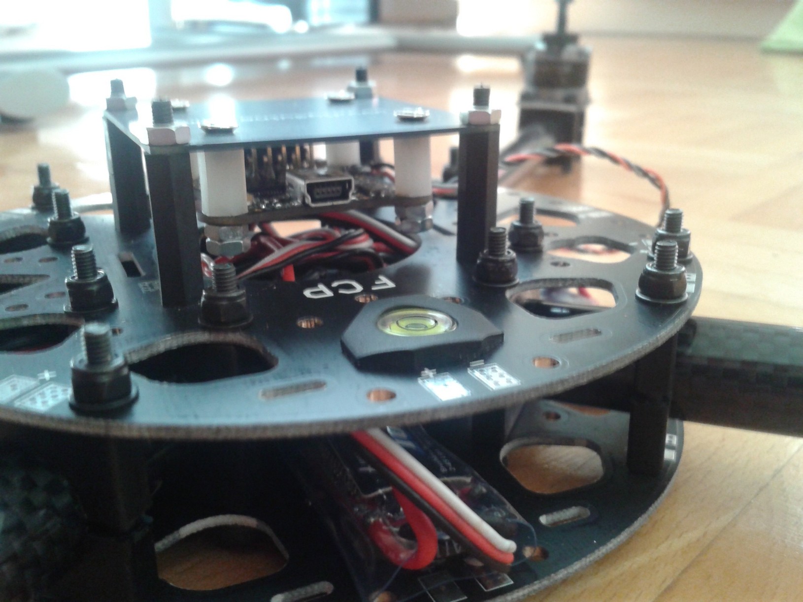

Weiß jemand auswendig, was die Flyduino Chees Plate für nen Durchmesser hat, und wie weit die Arme ungefähr eingerückt werden bei der Montage?
Gruß, Flo

Die FCP hat 13cm Durchmesser. Wie weit die arme in die plate musste ich messen. Denke so 2-3 cm

wollte ausrechnen, was ich für nen Durchmesser bekomme, wenn ich die mit 25cm Rohren oder eben mit 34cm Rohren bestücke... scheint mir beides nicht optimal. Mit 25cm hätte ich dann nen Hexa mit 57cm Durchmesser (da würden dann nur 10" Props draufgehen), und mit den 34cm CFK Rohren wird er zu groß... *grübel (34 kaufen und kürzen -.-)
