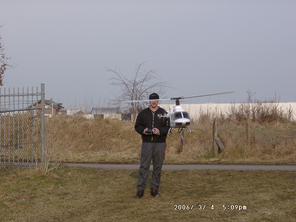

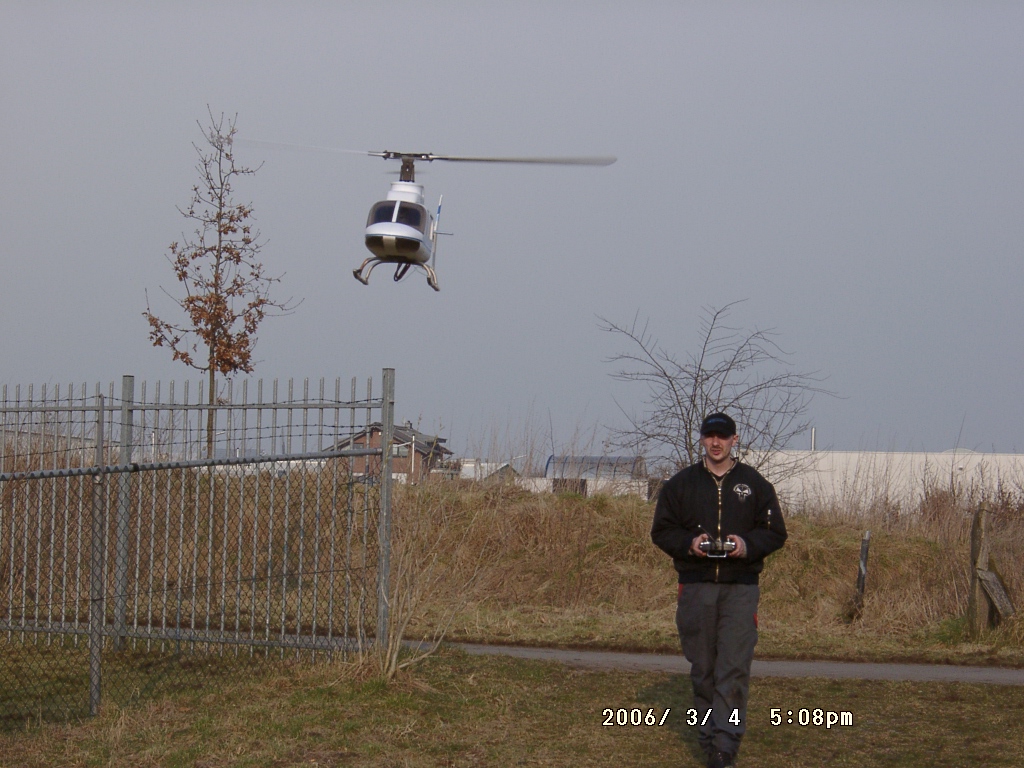

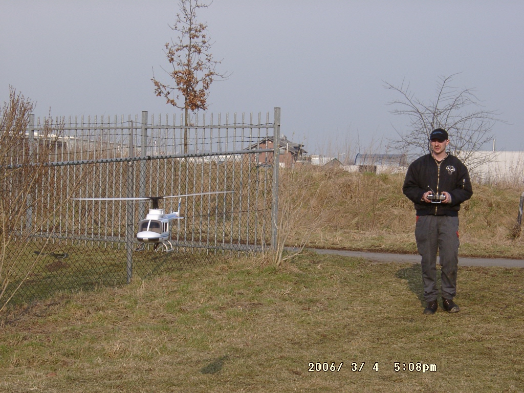

Hallo, heute hat Stefan (Pforti) meinen neuen ECO 7 Ranger eingeflogen.
Der erste Flug wurde mit dem mitgelieferten Akku durchgeführt. Mit dem Akku ist es aber nicht der Hit ( 7 Zellen) keine brauchbare Leistung und der Akku ist auch nach ein paar min. leer. Der zweite Flug (dann mit einem 8 zeller) war dann schon sehr gut wie Ihr auf den Fotois sehen könnt. Leider ist der Heckrotor beim landen in einem etwas zu hohen Grasbüschel geraten. Zum Flugverhalten und fliegen aus dem Karton kann Stefan euch aber moch genaueres mitteilen.

Och? Wie .. mit Mode1 kann man auch schweben ^^ ?

Wie bestimmt alle wissen, kommt der Eco7 RTF ins Haus und das ist auch echt so, denn es mußte lediglich der Quarz eingesteckt und die Blätter ausklappt werden!
Da mein Vater aber die MX12 hat mußten wir diese noch proggen, das dank der Gigatronic nur 10min. gedauert hat!
Dann ging es nach Draußen um zu testen was noch alles eingestellt werden muß! Jetzt war ich Baff, denn außer dem Blattlauf, der ca. 4mm auseinander war und 3 Ticken auf Nick, 2 auf Roll und 4 auf dem Heck, flog der schon echt gut, enn man über die Leistung mit dem Org. 7 Zellen Akku mal weg sieht!
Aber ich hab noch nen 8 Zellen GP 3700 und siehe da, der fliegt richtig gut, aber er ist halt kein Power-Heli, aber zum Scale fliegen reicht die Leistung allemal gut aus!
Zum Flugferhalten sag ich mal, das der zum üben für Anfänger recht gut geeignet ist, da er sehr träge, vorhersehbar und gut zu beherschen ist nur halt die Systemdrehzahl mit dem 7 Zeller ist einfach zu wenig!
Wenn das Wetter (weniger Wind) mal besser ist, werde ich den mal "richtig" fliegen und dann kann ich auch etwas genauer sagen, wo der gut und wo der mist ist!
Was mir nur voll auf den Sack geht, ist die tatsache, das Ikarus es immer noch nicht begriffen hat, das ein AR-Freilauf bei CP Heli´s als Standard gehört und nicht noch extra gekauft werden muß!

Sehen gut aus die Flugbilder . Mein ECO 7 ist noch im Winterschlaf weil das Wetter noch Müll ist . Aber der Frühling wird kommen .
