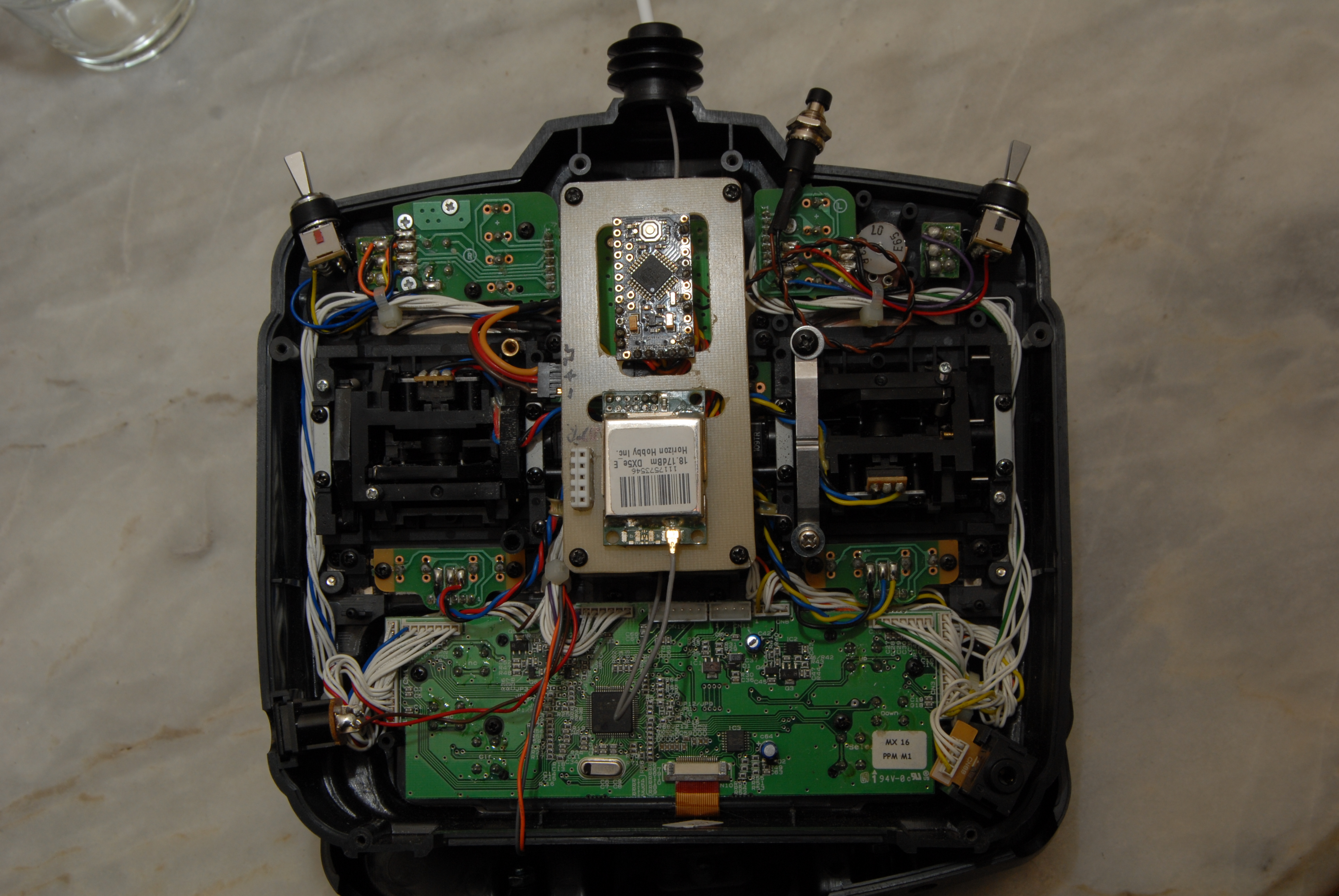

Hier mein Umbau einer MX-16s.
Da ich mein Spektrummodul intern eingebaut habe entfällt der Umweg über die DSC Buchse.
Also das alte 35er Modul samt Antenne ausgebaut, und nachgelesen welches Kabel für was ist.
Am Modul ist ein 7poliger Stecker, der sich abziehen lässt. Und ein 3poliger. Denn kappt man einfach kurz vor dem Modul.
Der 7polige ist für die ganzen Scansachen und wird nicht mehr benötigt.
Der 3polige ist wie folgt belegt:
Rot --> Akkuspannung
Schwarz --> Masse
Gelb --> PPM
Gekauft wurde eine neue DX-4e für 35,- Euro.
Ferner ein Arduino und ein Breakout. Kosten mit Versand und ein paar Kabeln ca. 22,- Euro.

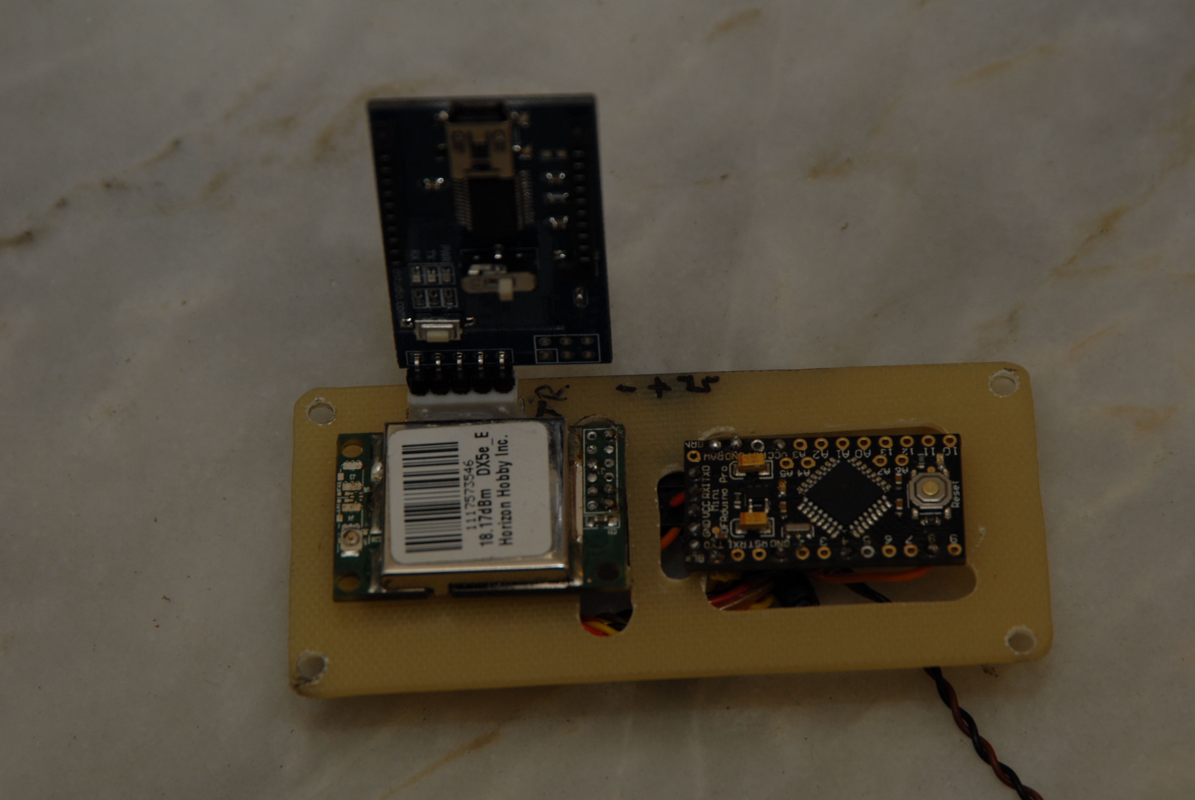

Dieses Breakout passt von der Pinbelegung leider nicht zum verlinkten Arduino. :( Es braucht ein Adapterkabel.
Gesamtkosten bis jetzt 57,- Euro. Wars mir wert :)
Gemeinsam mit Jack haben wir an einem Abend den Arduino mit diesem Sketch geflasht, und einen Versuchsaufbau gesteckt.
Hat bis auf die falsche Kanalzuordnung sofort mit einer UMX Trojan gebunden und funktioniert.
Im Sketch muß man das Channelmapping auf 1,2,3,4,5,6 ändern dann passt es.

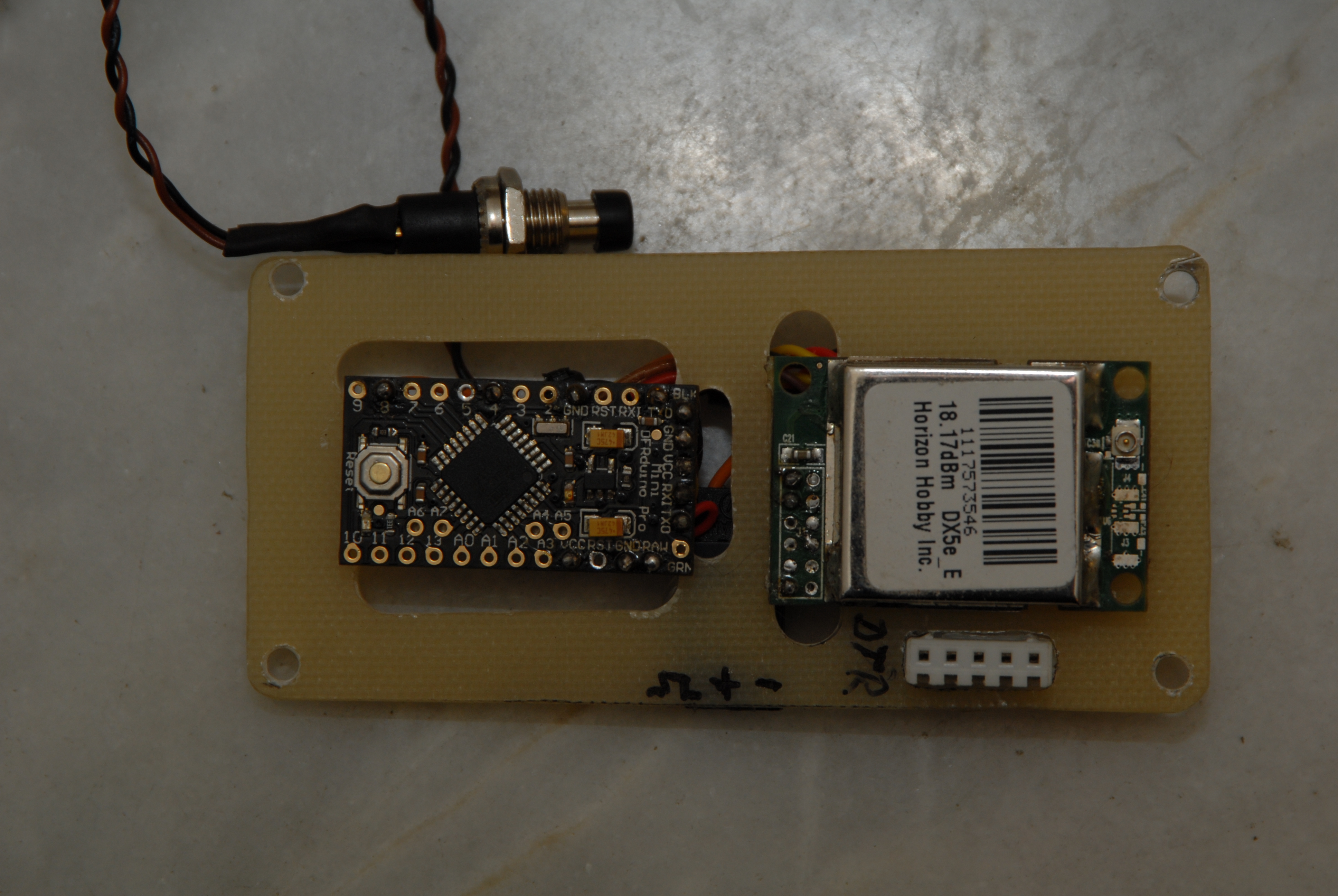

Ich wollte die Bauteile nicht in einer Box einpacken, sondern auf eine Platte dahin bauen wo das alte 35er Modul gesessen hat.
Alle Bauteile die ich verbaut habe stammen aus der DX-4. Bis auf den Servostecker.
Hier mal ein Bild meiner Lösung:
Von vorne
Von vorne
Rückseite:
Von hinten
Von hinten

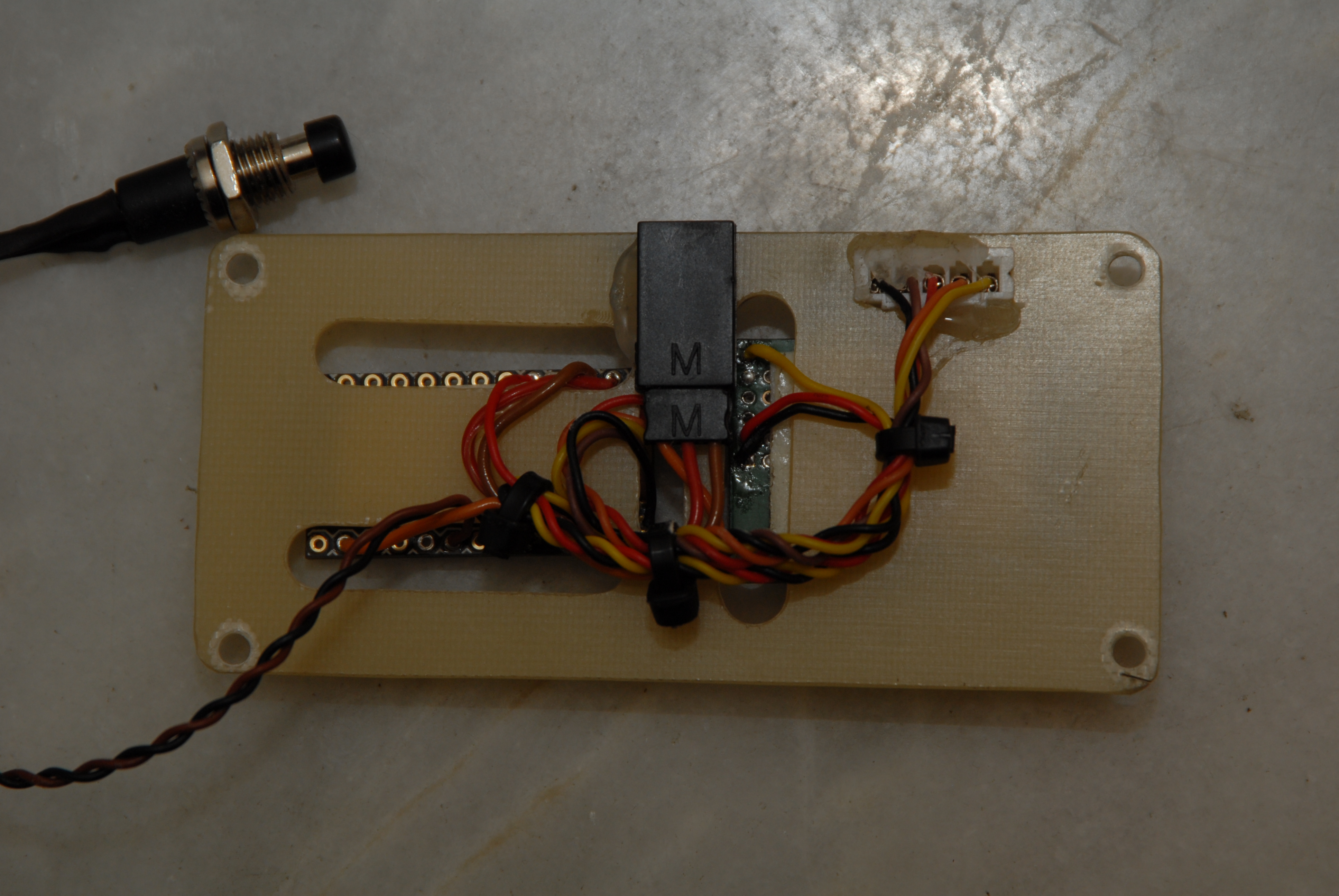

Ich habe an das 3adrige Kabel in der Funke einen Servostecker gelötet, und an meiner Platte eine Buchse geklebt.
Dadurch kann ich die komplette Einheit aus der Funke nehmen.
Von der LED Reihe der DX-4 hab ich den Stecker mit Kabel abgezickt. Diese Kabel hab ich mit dem Arduino verlötet.
Über die Buchse kann ich jederzeit das Breakout anschließen um evtl. neu zu flashen.
Mit Breakout
Mit Breakout
So sieht es dann eingebaut aus:
Fertig<br />Der raus gerutschte Massepin ist wieder da wo er hingehört ;-)
Fertig
Der Bindknopf hat seinen Platz links neben der Antenne im Rückteil des Gehäuses. Status LED hab ich (noch) nicht verbaut bzw. angeschlossen.
Die Antenne der DX-4 kommt nicht zum Einsatz. Ich will was knick-, dreh- und abschraubbares :D
Ich bin mit dem Ergebnis sehr zufrieden. Jetzt muss das Modul noch eine ausreichende Reichweite haben, dann kann die DX-8 wieder weg :D
Bei Fragen - her damit.

Aber wo im Sketch ist das Schräubchen, um daran zu drehen, oder macht das gar keinen Sinn?
Sprich, wie bringe ich dem Arduino bei, sich wie ein Graupner-Rx zu benehmen?
Gibt es da im Sketch ein "Schräubchen", an dem ich eventuel drehen könnte?
@Norbert:
Well done! :D
Grüße,
Jack
Mataschke
Beiträge: 10112
#195 Re: Spektrum-Eigenbau: Was geht, was nicht? Zusammenfassung!
Beitrag von Mataschke »
hast du mal die Flankenerkennung von "steigend" nach "fallend" geändert im Sketch , vielleicht erkennt die Ardu SW ja dummerweise das Ende "steigende" Flanke eines Servosignals als Anfang und den Anfang somit als Ende ... würde erklären warum die Endpositionen als Fehlerfrei erscheinen, die "Zwischenschritte " aber nicht ..
grüße Michael
