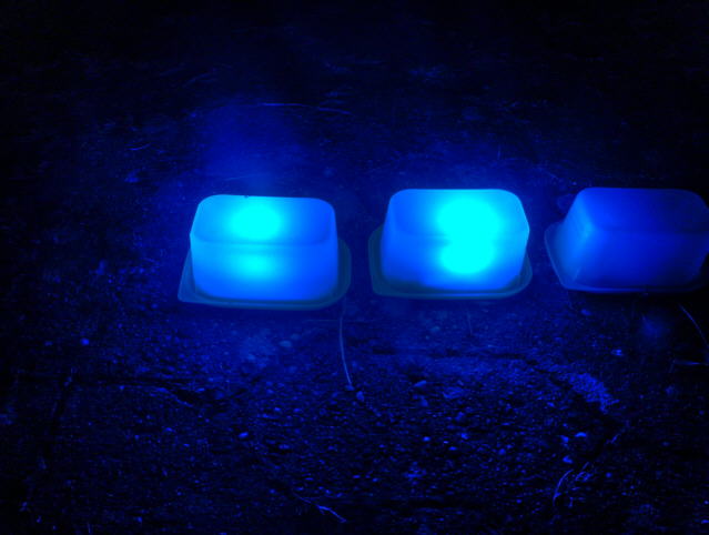

Was sich auch als sehr gut heraus gestellt hat, sind diffuse Positionslicher auf dem Boden.
Damit weiß man wie "hoch" der Boden ist, bzw. wie "tief" der Flieger schon ist. Ich nutze immer vier Stück um das Ladefeld verteilt.
Mirko

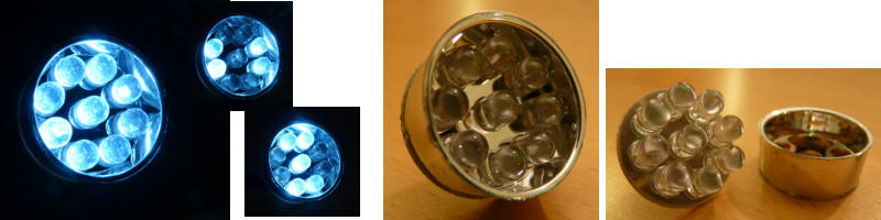

slevin hat geschrieben:Was für eine Taschenlampe hast du verwendet?
Aus dem 1 Euro Shop um die Ecke. :oops:
Darum hat sie ja auch nicht eine "dicke" LED, sondern 9 kleine LEDs...
Es reicht (mir) aber aus.
