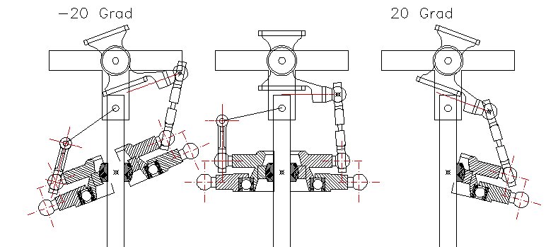

Bei dem Rotormast Modell sind zwei Motoren und je drei Servos in den Gondeln eingebaut. Gesteuert werden bei diesem Modell also Drehzahl und die beiden Taumelscheiben.
Aus meiner Sicht, könnte man auf die Steuerung der Drehzahlen verzichten, (siehe alten Beitrag) wenn sie durch einen zentralen Motor in der Mitte angetreben werden. Dann sollte aber auch eine Drehzahlüberwachung an den Rotorwellen vorgenommen werden, die Differenzen via Telemetrie-Rückkanal nach unten sendet. Denn dann gibt es ein ernsthaftes Problem in einer Antriebskette.
Übrig bleiben demnach noch eine Steuerung via zwei Taumelscheiben und 6 Servos (aus meiner Sicht 2 Servos zu viel).
Dazu habe ich auch schon einmal hier: http://www.rchelifan.org/post1201078.html#p1201078
und Alex hat hier http://www.rchelifan.org/post1215416.html#p1215416 einen Rotorkopf bzw. eine Taumelscheibe für nur (je Seite) zwei Servos entwickelt.
Mirko

Hast du mal ein Bild, oder einen Link? Jetzt verstehe ich nicht, was du genau meinst... :oops:
Crizz hat geschrieben:Und selbst wenn man unbedingt eine Taumelscheibe verbauen will, wozu dann 3 Servos ?
Ich habe ja auch nur von zwei Servos pro Taumelscheibe gesprochen. :D Allerdings gebe ich dir Recht, das ich in der Rechnung den Antrieb für das Schwenken (Servo oder Schrittmotor) vergessen habe. :blackeye: Das macht dann doch wieder drei Stellelemente pro Seite.
Warum "bestehe" ich auf einer Taumelscheibe?

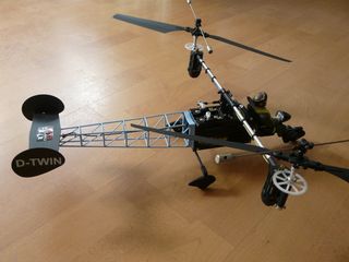

Weil ich einen Tiltrotor habe, der in der Summe nur mit zwei Servos ausgestattet ist. Das Modell ist so gut wie nicht steuerbar. Ok, wer mich kennt, weiß um meine Ansprüche auf exaktes fliegen.

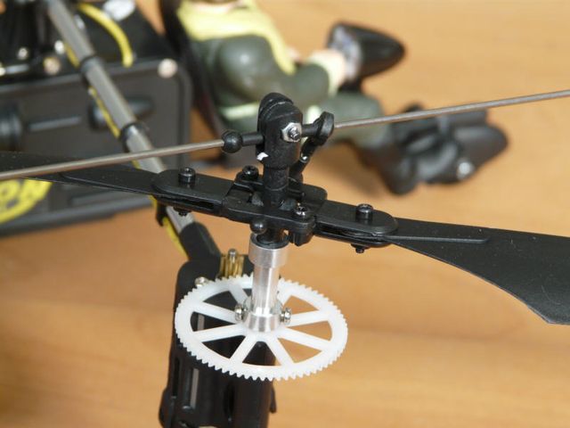

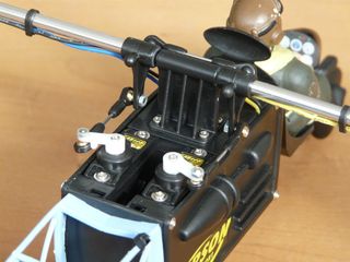

ähm... Mirko, da du das mit der Begriffsbestimmung angesprochen hattest : du hast keine Tiltrotor, du hast einen BiCopter. Der Rotormast ( resp. "Osprey") hat auftriebserzeugende Flächen, ist also ein Zwitter aus Helicopter und Flächenflugzeug. Da sind wir auf nem ganz anderen Level.
BiCopter ist kein Thema, und da würde Drehzahlregelung ausreichen, und das ganze über Stabi-Gewichte zu beruhigen ist auch nicht wirklich nötig. Das was du da zeigst ist nicht soviel anders wie mein "Mini BiTan e325" :
Lediglich EIN Servo pro Seite zum Einstellen des Neigungswinkels, der Rest drehzahlgesteuert. Und fertig. Wenn ich mit konstanter Drehzahl arbeiten wollte bräuchte man natürlich ein Element zur Pitchverstellung der Rotorblätter, was hier ja nicht stattfindet sondern wie gesagt über die Drehzahl erfolgt. Aber pitchgesteuert wäre ebenso denkbar (wenn auch ineffizienter : hoher Drehzahl mit niedrigem Anstellwinkel zum schweben und nur durch Pitchverstellung Auftrieb im VTOL-Modus und zur Regelung der Geschwindigkeit im Flächen-Modus )

Crizz hat geschrieben:ähm... Mirko, da du das mit der Begriffsbestimmung angesprochen hattest : du hast keine Tiltrotor, du hast einen BiCopter.
Wo du Recht hast, hast du Recht. Ok, ich habe also einen Bi-Copter. Dabei habe ich Jahrelang behauptet nur Flugzuge und Helicopter zu haben. Mist, war also die ganze Zeit glatt eine Falschaussage. :D
Dann kann ich aber behaupten, das ich mit dem Flugverhalten meines Bi-Copter so überhaupt nicht zufrieden bin. Darum würde ich zukünftig immer Taumelscheiben verbauen um eine brauchbar genaue und unverzögerte Steuerung zu haben. Das Abstoppverhalten aus den Vorwärtsflug ist bei meinem Bi-Copter eher nicht vorhanden. Bei den Helis schon, darauf würde ich nicht mehr verzichten wollen.
