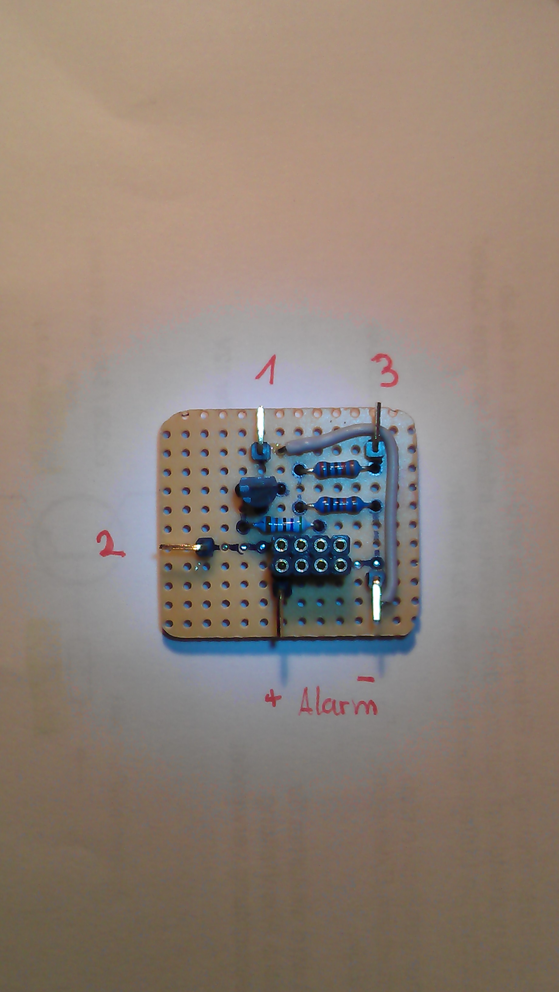

Update hat jetzt funktioniert. Die zusätzliche Schaltung hängt auch am Extension Port. Das Umschalten zur externen Stromquelle funktioniert. Was nicht geht ist die Lüftersteuerung. Der Lüfter (80mm 12V) dreht nur langsam und schaltet auch nicht nach der eingestellten Zeit ab. Transistor ist der BC636.
Idee?
mfg Michael
#264 Re: HeatBox - intelligente Heizkoffersteuerung (Bausatz)
Dann haste irgendwo in der Schaltung was falsch. Hast du beachtet das beim BC636 die Anschlußfolge anders als beim 548 ist ? Der BC548 hat
[548]
[___]
C B E und der BC636
[636]
[___]
E C B
Außerdem muß der Emitter auf +12 V vom Anschluß "+Batt" der Heatbox angeschlossen sein und nicht am "+" des Extensionports, der hat nur 5V
Nachtrag : beim BC636 laß mal den Basis-Vorwiderstand weg - kann sein das der ne höhere UBE zum durchschalten benötigt.
ähm... was mir gerade noch einfällt : heute nacht um 00:00 Uhr hab ich ne korrigierte Version des Manuals freigegeben - ich hoffe du hast diese Version verwendet und nicht die vom Vortag ? Da waren A3 und A4 in der Beschreibung vertauscht...

Meine Schaltung stecke ich von unten gegen den Extension Port. Hab ich da einen Denkfehler drin?
Hab den Widerstand jetzt mal entfernt, Lüfter läuft jetzt auf voller Drehzahl. Beim abschalten läuft er aber wieder langsam weiter und schaltet auch nicht wieder hoch.

#266 Re: HeatBox - intelligente Heizkoffersteuerung (Bausatz)
Gefunden !!!
Der FEhler liegt nicht bei dir - sondern an meinem Lieferanten. Und ich Depp hab eben gedacht ich spinne, als ich das ganze in der Werkstatt nochmal probiert hatte.
Bis jetzt hatte ich nur den BC548 dran - da ich keine großen Lüfter hier habe. Bene gerade merke ich dann, das beim BC636 nur die Drehzahl reduziert wird - und Einschaltdauer und Pausendauer miteinander vertauscht sind. :?:
Also mal geschwind nachgeschaut : bestellt waren BC639 (!) - und das ist ein NPN, so wie der 548 auch. Geliefert wurden die 636 - und das sind PNP -Typen !!
Also bitte schleunigst ersetzen, ich überarbeite sofort die Anleitung ( ein weiteres mal.... ) Aber damit sollte dann alles aus der Welt sein, die Pin-Belegung des 639 ist identisch.

Dann aber wieder mit 5,6kOhm Vorwiderstand oder ohne?!
#268 Re: HeatBox - intelligente Heizkoffersteuerung (Bausatz)
Ruhig mit Basis-Vorwiderstand - dient dem Schutz des E/A-Ports falls der Transistor durchknallt und nen totalen Schluß kriegen würde, damit der Port nicht abraucht. Sollte trotzdem sauber durchschalten, fließt ja kein wirklicher Strom drüber, Spannungsabfall ist dabei vernachlässigbar.

Beitrag von southside81 »
Mit dem neuen Transistor BC639 hat es jetzt funktioniert. Schaltung und Software arbeitet so wie sie soll. Danke nochmal für die schnelle Hilfe.
