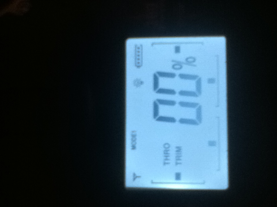

So sieht's aus wenn ich sie starte …[attachment=0]image.jpg[/attachment]
So sieht es immer aus wenn ich es anschalte .

Huebner97 hat geschrieben:So sieht's aus wenn ich sie starte …
wie man sieht sind die Trimmungen ( kleine Balken ) alle in der Mitte
Ich würde es mal höher probieren ( Bodeneffekt )
