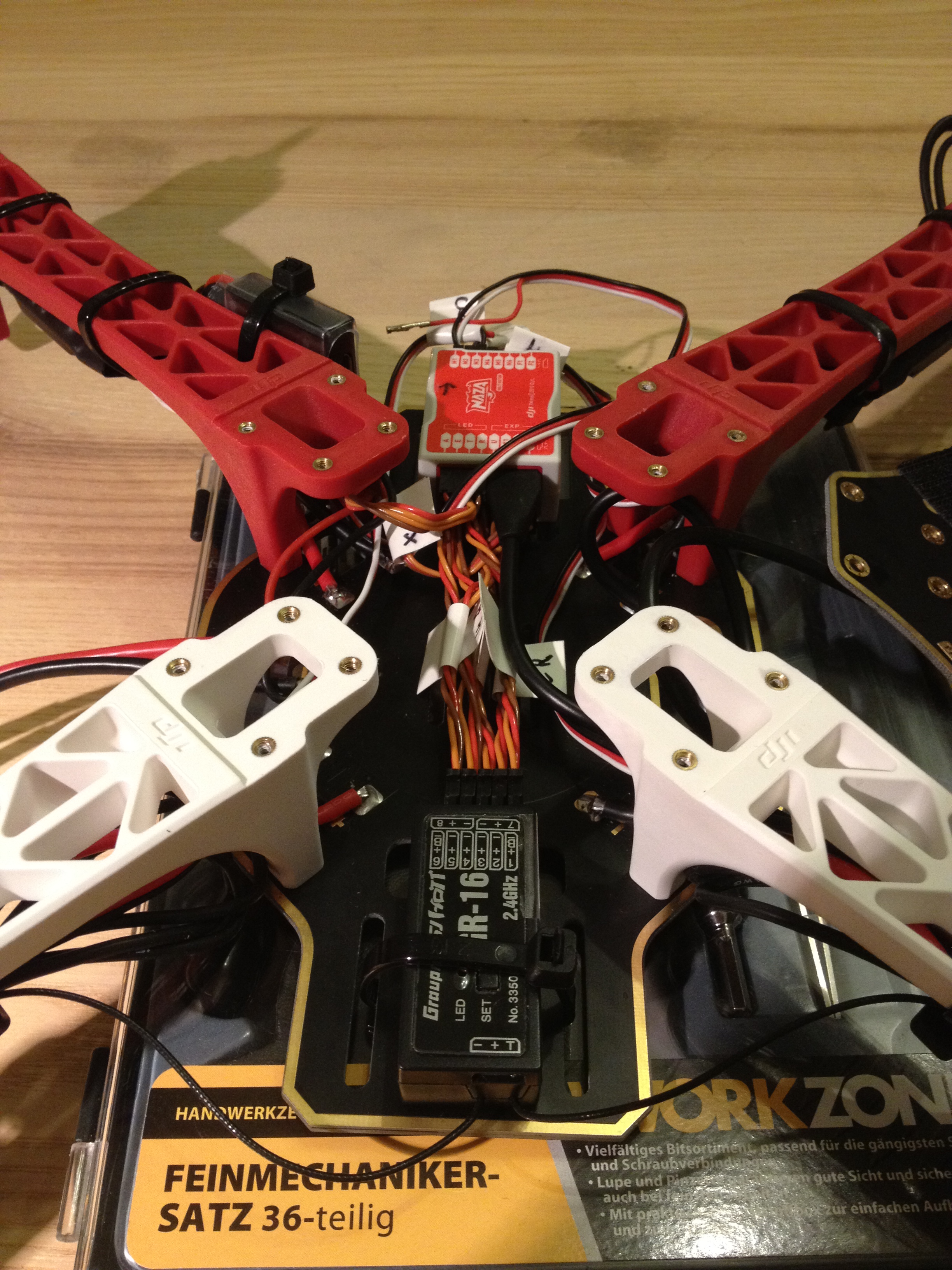

ich habe mir von http://www.copterdeluxe.de einen DJI F450 "ADVANCED" inkl. NAZA+GPS gekauft. Diesen Quadrocopter möchte ich mit meiner
Graupner MX16 mit einem GR16 Empfänger betreiben.
Nachdem ich den Quadrocopter fachmännisch zusammengebaut habe und jeden einzelnen Motor am Empfänger kalibriert habe stellt sich bei mir nun folgendes Problem:
Nachdem ich die Steuerknüppelkombination ausgelöst habe und die Motoren laufen, hört ein Motor (nicht immer der selbe) komplett auf zu laufen. Dies passiert immer nachdem ich alle steuerknüppel-funktionen ausprobiere. Es ist egal in welche Lage ich den Quadrocopter bringe, und ein Motor hört auf zu laufen. Es ist meisten der am "weißen-Ausleger"...
Der Power-Manager blinkt: 1x orange + 3x rot.
Folgende Kabel habe ich vom Empfänger mit der Naza-Einheit verbunden:
linker stick (rauf+runter) = T
linker stick rechts+links) = R
rechter stick (rauf+runter) = E
rechter stick (rechts+links) = A
und von der Naza-Einheit dann alle Motoren in der Reihenfolge angeschlossen (gegen den Uhrzeigersinn).
Alles ist sauber verlötet und es ist kein Wackelkontakt vorhanden.
In der Naza-Software habe ich folgendes eingestellt:
-Aktuelle Firmware
-Motor Mixer = Quad-rotor X
-TX-Monitor= alles im "grünen" Bereich + control-Mode ist GPS und A und M blau hinterlegt und auf einen 3-wege Schalter konfiguriert.
-voltage Monitor= OFF
Ich hoffe Ihr habt echt einen Tipp für mich, da so der Quadrocopter keinen Meter weit fliegt....:(
Vielen Dank für eure Mühe!

Regler eingelernt ?
Hast du mal versucht zu schweben ?
Weil auf dem Tisch stehend macht die Regelung seltsame Sachen wie z.b. Das ein Motor aufhört zu drehen ...
