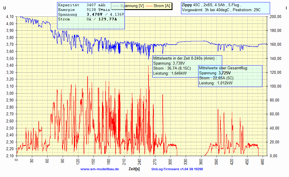

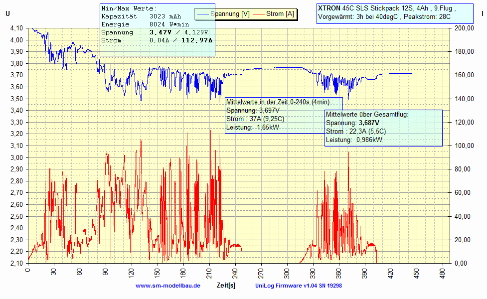

Super! Was für ein Unterschied!
Das Ergebnis ist sehr eindeutig, die vorgewärmten Akkus sind deutlich leistungsfähiger als vorher (ich schätze mal, die oben gezeigten hatten ca. 17Grad beim Start).
Auch hier erscheinen mir die Zippys stärker als die XTRONs, aber nicht sehr, wenn man sich die Nennkapazitäten angeglichen denkt.
Es wird sehr interessant, ob und wann die Zippys abbauen. Vielleicht passiert das bei meinen Spitzenbelastungen (<30C wie man sieht) erst jenseits der 100Flüge, was mir völlig egal wäre, da ich noch nie einen Akku länger als 100Flüge geflogen habe.
Aber schaut Euch die Diagramme an und macht Euch Euer eigenes Bild.
Ich finde das sehr spannend, und ich glaube, dass ich mir gleich noch so einen Heizkoffer bestellen werde

- UniLog Diagramm XTRON_40degC.gif (58.91 KiB) 3605 mal betrachtet
- UniLog Diagramm Zippys_40degC.gif (60.31 KiB) 3606 mal betrachtet

Bau doch selber einen. Koffer im Baumarkt für 20€ Isolierung auch um nen 10er Rest bei Crizz (Hadi) http://www.hadi-rc.de/epages/es125123.s ... kuZubehoer als Beispiel!1 Geht natürlich günstiger je nach dem, was du möchtest. Aber das ist genau das was immer viele sagen, vorheizen würde nichts bringen^^ genau das Gegenteil ist der Fall. Meine Lipos werden auch im Sommer auf 35-40°C geheizt.TomA. hat geschrieben:so einen Heizkoffer bestellen
