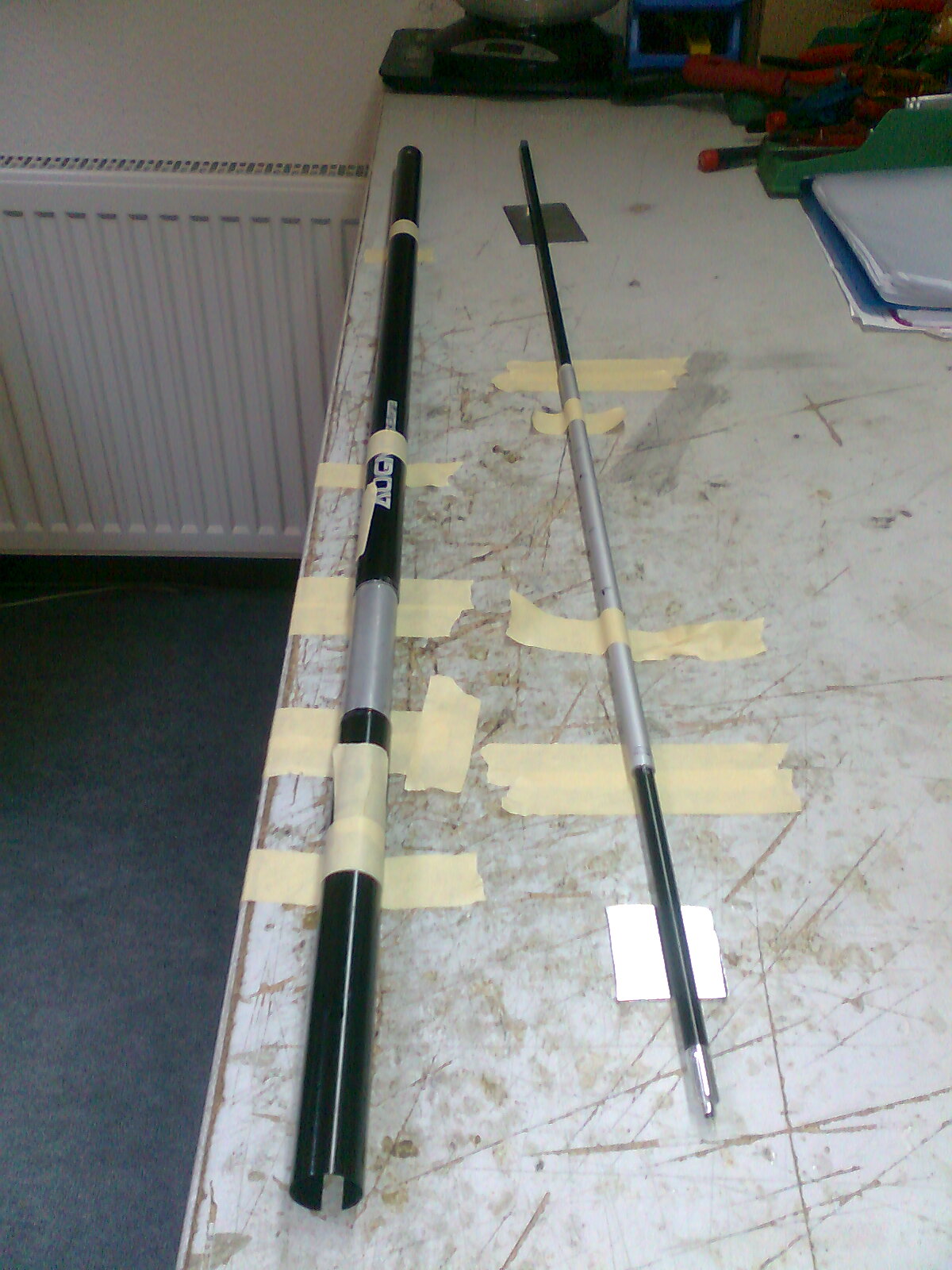

das ganze beschränkt sich eigentlich auf den Umbau bzw. das umdrehen des Freilaufes. Das sieht danach aber genau so aus wie vorher und das Heck muss gedreht werden. Da ist dann der einzige Unterschied, dass es nun von oben angelenkt wird und nicht von unten, was im Rumpf aber keine Rolle spielt :-)
ich mach morgen noch paar Fotos
Aufgund der großen Hauptrotorblätter: S-Schlag 80cm Blätter - habe ich mir fürs Heck noch schwarze CFK NHP 120mm Blätter geholt.
Sonst gibts aufgrund der niedrigen Drehzahlen evtl Probleme mit der Stabilität des Hecks

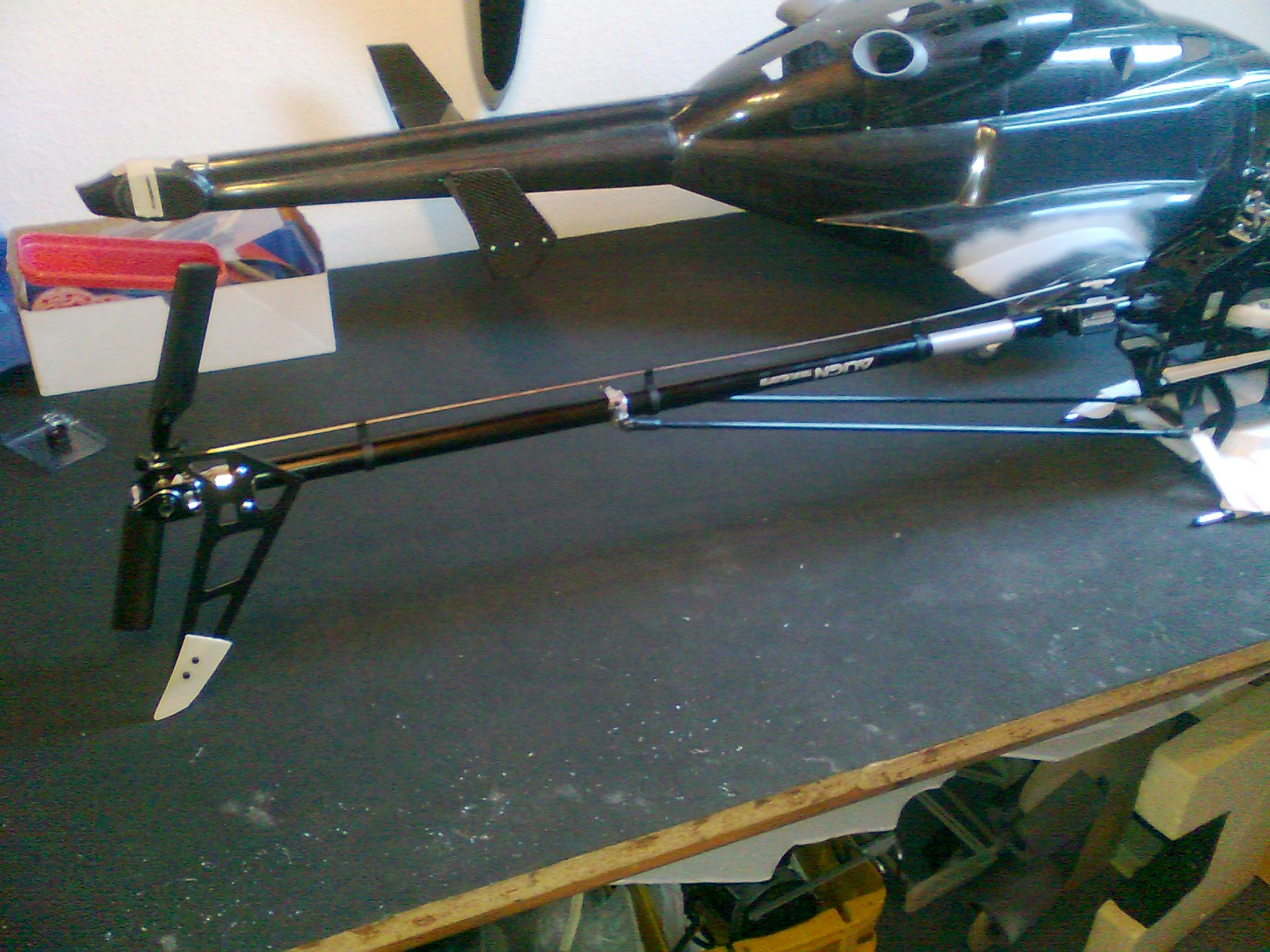

So, die Mechanik habe ich gerade eingeflogen inkl. dem längeren Heck usw.!
funzt schon mal Prima. :D

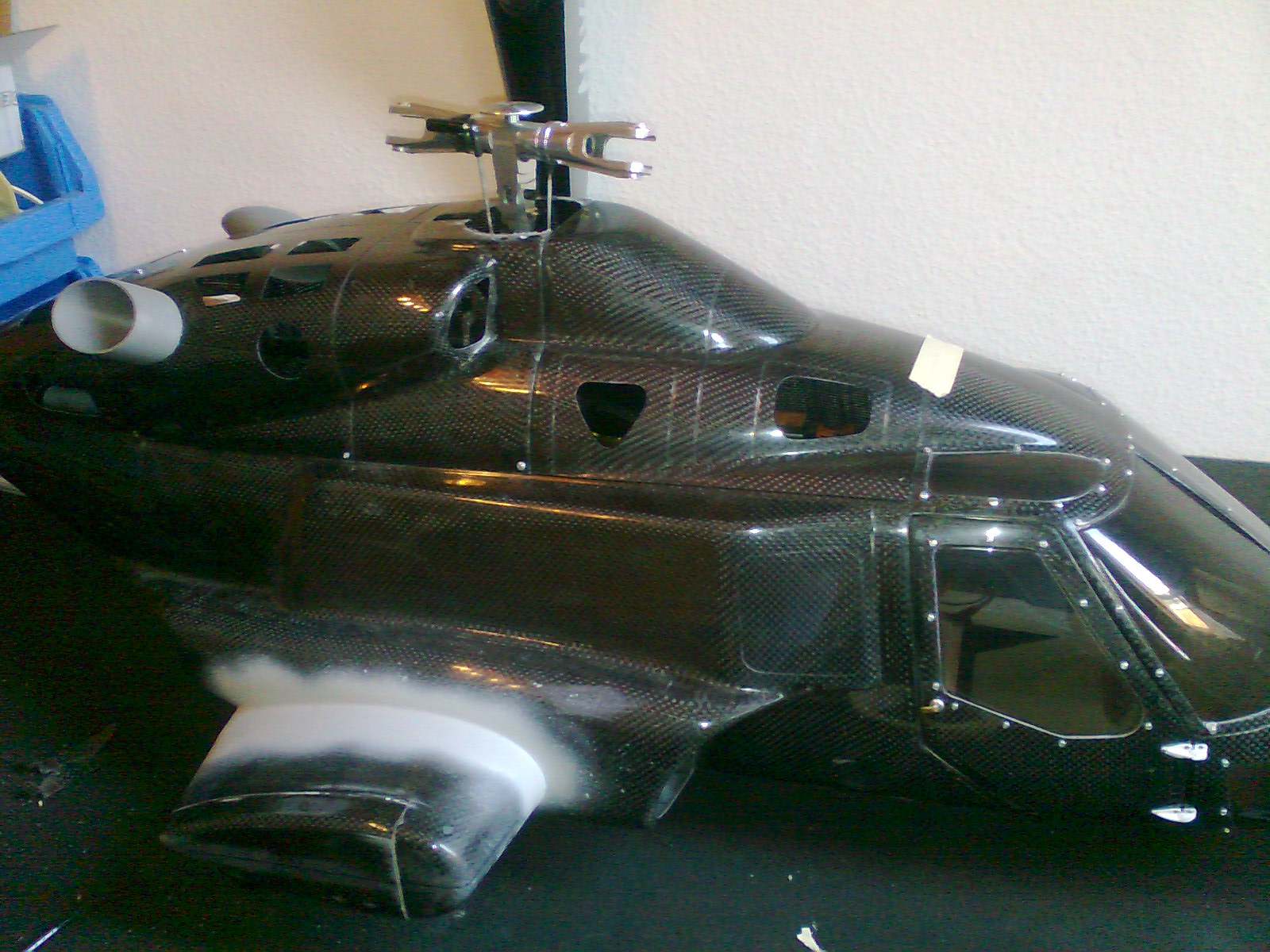

so, Mechanik gekürzt und mal grob in den Rumpf gestellt.
passt so weit schon ganz gut :-)
jetzt muss sie genau ausgerichtet und befestigt werden.
Dazu sind 2 Aluschienen am Chassis befestigt.
Das ganze wird dann 4mal mit der Aufnahme im Rumpf verschraubt.
Oben werde ich seitlich 2mal mit harten Moosgummi abstützen

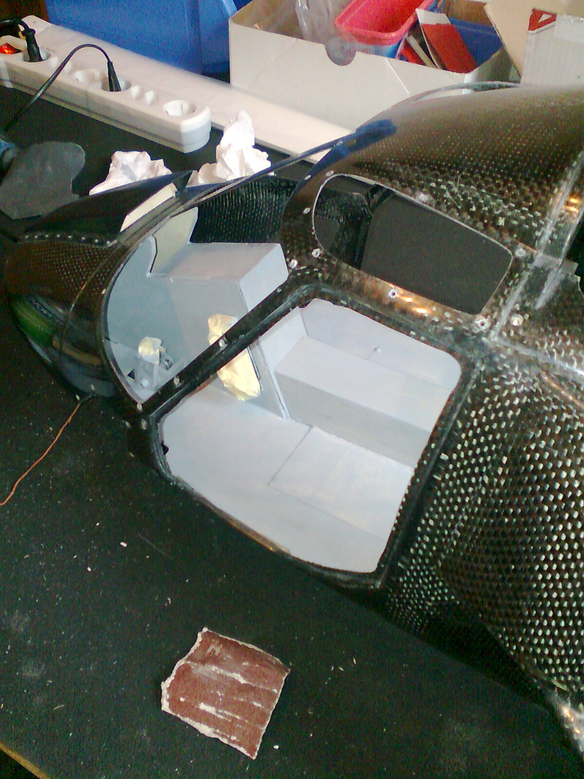

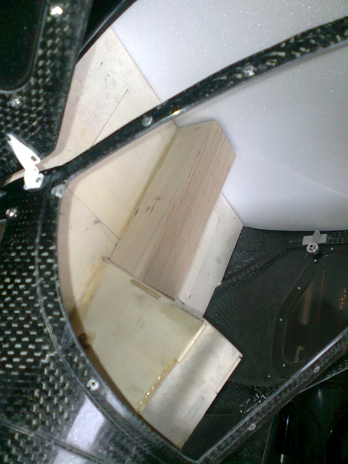

kleiner Cockpitausbau.
ist aber noch nicht ganz fertig :-)
no pain no gain

noch 2 pics.
auf die Rückwand, (welche aus Depron besteht, mit Carbon-Look-Folie überzogen( möchte ich noch ein Bild kleben, dass den hinteren Bereich des Cockpits zeigt.
Also quasi den WSO auf der Rückbank.
habe leider noch nichts passendes im Netz gefunden..
