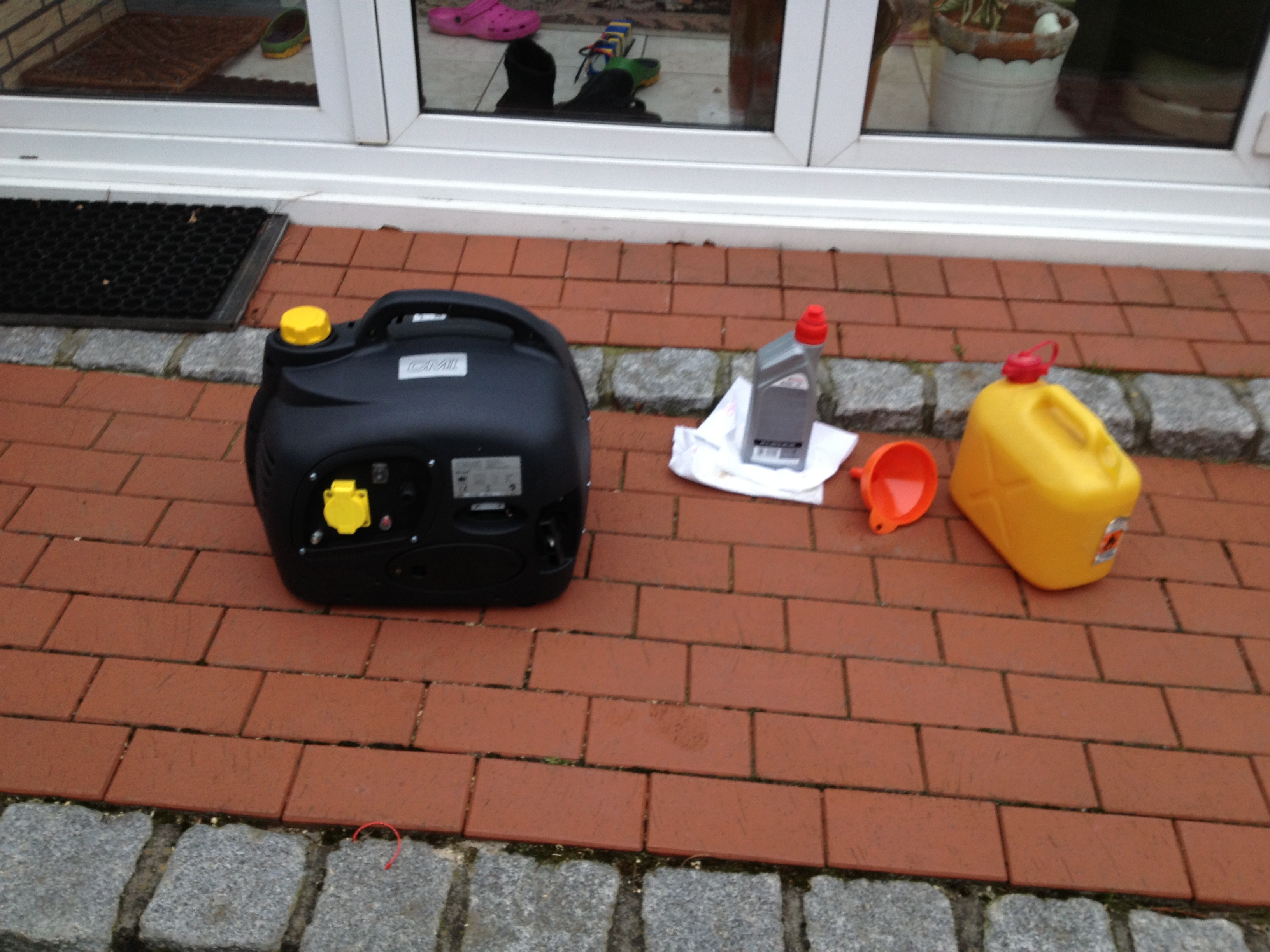

#33 Re: Billig Moppel mit Pufferbatterie
Da haben wir das gute Stück. Habe ich schon laufen lassen, Rauchen tut er kaum, nur etwas laut ist er... Einen 500W küchenmixer hat er gut gepackt... Wenn das Wetter morgen mitspielt schaue ich mal wie viel Dauerleistung man ihm entlocken kann...

#38 Re: Billig Moppel mit Pufferbatterie
Habe es eben getestet und bin etwas verwundert...
Test 1 hab 12S als 2X6S Parallel am Lader gehängt und 10A Ladestrom eingestellt, zusätzlich habe ich ein eine Tischlampe an die Steckleiste gehangen. Beim ersten Versuch fing der Lader langsam an den Ladestrom zu erhöhen und man hört das sich die Drehzahl des Moppels veränderte. Mein Lade zeigte mir das gerade ca. 20A vom Moppel bzw. vom NT fließen. Was auffiel war, das die Drehzahl des Moppels pusliert und die Lampe bzw, ihre Leuchtkraft ebenfalls...
Test 2 genauso wie Test 1 nur das ich mit dem Ladestrom auf 7A runter gegangen bin, diesmal fing die Drehzahl des Moppels pusierend immer wieder an einzubrechen und das deutlich, die Lampe dimmte sich auch stark sichtbar, da habe ich abgebrochen.
Also an sich hat es beim ersten Test funktioniert bis auf die leichten Drehzahlschwankungen und das der Strom zwischen 20A und 19,6A pendelte... hier vermute ich nun das etwas mit dem Moppel nicht stimmt, neben dem normalen Laufgeräusch knattert er immer wieder so komisch als währe er im Leerlauf und das im Volllastbetrieb!?
Woran kann das liegen? muss der Moppel erstmal einlaufen!? muss er erstmal warm werden? habe ehrlich gesagt gleich nach 1-2min los gelegt ohne ihn Warmlaufen zu lassen... bitte um Tipps!
Nachtrag: Die Drehzahlschwankung tritt auch im Leerlauf ein und auch mit nur der kleinen Lampe... daher ist es nicht durch das NT oder Ladegerät bedingt...

#39 Re: Billig Moppel mit Pufferbatterie
Hmm Ok habe eben gesehen das die Tischlampe nur 25W hat, das ist natürlich deutlich zuwenig um die Drehzahl zu stabilisieren. Werde mir mal eine 100-150W Lampe besorgen...

#40 Re: Billig Moppel mit Pufferbatterie
Kannst es mit einem Halogen Strahler testen. Die haben ja meist um die 500 Watt. Wie sich dann die Drehzahl verhält.
Aber wer weiß wie gute Ergebnisse wirst du mit dem billig Teil nicht bekommen. Und auf Dauer wird vermutlich leider der Lader für die Autobatterie den Geist aufgeben wegen den Schwankungen der Spannung und weil auch die Hz Zahl des Stroms schwankt. Nur die wenigsten Netzteile oder generell Geräte können das auf Dauer ab ohne kaputt zu gehen.
Und Warmlaufen lassen, ja. 2 Minuten können aber schon reichen.
Ich drück dir die Daumen dass nix kaputt geht.
Generell fühlt sich so ein Stromerzeuger bis 2/3 seiner maximalen konstanten Last wohl.
Sprich 900 Dauer, 1.200 kurz wäre dann 600 Watt für ihn gut. Dass er nicht pumpt eben.
Sobald mehr Strom benötigt wird muss der Motor über Drehzahl Nachregeln. Das passiert aber so träge dass die Spannung definitiv einbricht. Nur ein inverter kann das regeln solange bis der Motor hinterher kommt.

#41 Re: Billig Moppel mit Pufferbatterie
Also mein NT scheint relativ unbeeindruckt zu sein von diversen Störquellen... da mache ich mir keine Sorgen... ich glaube die Autobatterie macht doch schon Sinn, dadurch würde sich der Lader nicht mehr von den Schwankungen beeindrucken lassen, tut er so auch nicht, aber auf Dauer... An sich tut der Moppel was er soll, nur pendelt er immer mit der Drehzahl, das tut er auch bei nur Lampen, oder Haushaltsgeräten wie einem 500W Mixer mit Konstanter Last... ich glaube das sollte auch einer ohne Konverter nicht machen... Der Moppel soll nur seine max. Leistung bereitstellen = 500-600W Dauerleistung, mein Lader steigert langsam den Strom und hält ihn die ganze Zeit, bei 90% piept er und erst bei 98% senkt er deutlich den Strom, da sollte ich einen unruhigen Lauf des Moppels bemerken...
Wer es nochmal mit einer größeren Dauerlast versuchen von min. 100W... aber wie gesagt, ich verstehe nicht wieso er immer pendelt, ist das normal? bei allem was ich anschließe, pendelt er immer mindestens so, das man es hört und bei Lampen sehen kann... wenn er da konstant bleiben würde, wäre das eine super Sache...

#42 Re: Billig Moppel mit Pufferbatterie
Wenn er gering mit der Drehzahl hoch und runter geht ist das normal. Nur eben das Pumpen dass die Spannung (nicht Strom) einbricht ist komisch.
Das kenne ich von meinem früheren billigen einhell nur wenn die Last zu groß war.
Hast du die Spannung mal gemessen, was da rauskommt?
Bei einem anderen einhell war der Wandler Defekt und es kamen immer 360 Volt raus. Obwohl der neu war.

#43 Re: Billig Moppel mit Pufferbatterie
Bin gespannt. Ob gerade das PL8 für diese Anwendung so geeignet ist weiss ich nicht. Ich hatte es mal kurz hier und habe es zurückgeschickt, weil die etwas "altbackenen" DC/DC-Wandler in dem Teil meinem Netzteil gar nicht bekommen sind.
Ein Industrienetzteil sollte das abkönnen aber bei Deiner "Konstruktion" könnte es ja sein, dass es da Wechselwirkungen gibt.
Versuchs doch mal testweise mit einem anderen Lader.
Oliver
