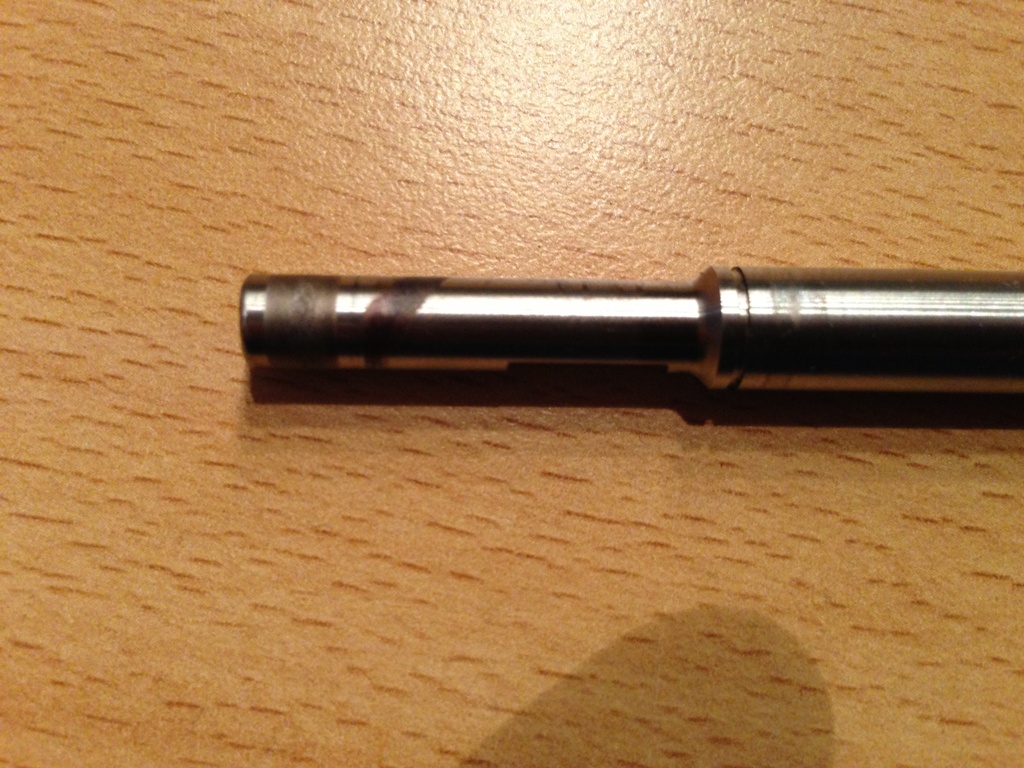

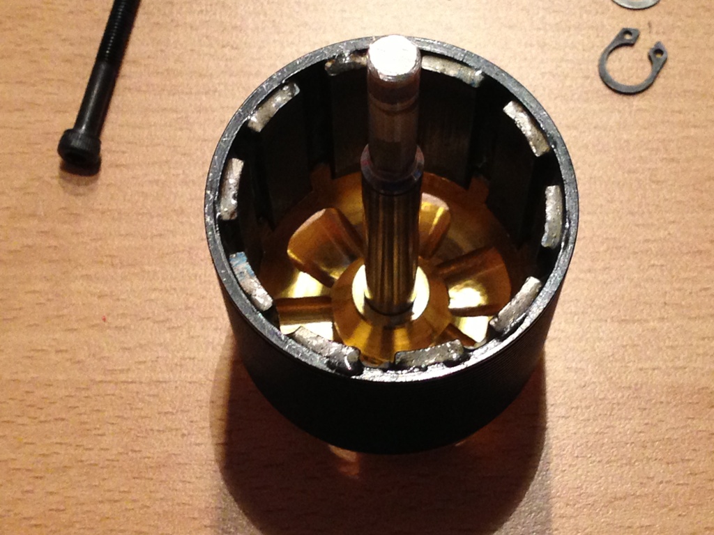

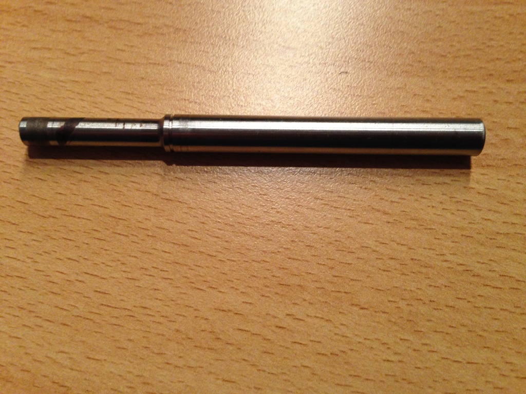

So Motor ausgebaut und zerlegt. Siehe Bilder! Gegenlager eingelaufen auf Welle Lager defekt! Motorwelle leichte Kratzer vom Lager. Ich werde eine neue anfertigen lassen! Lager werden auch alle getauscht!

ok, sieht schon krass aus :idea:

Ich habe ebenfalls die Welle+ Lager vom Motor getauscht. Sahen bei mir genauso aus.
Ebenfalls keine Verbesserung... Ich vermute die Vibs kommen vom Motor... Hatte davor nen kleinen Crash, dannach bild ich mir ein, waren die Vibrationen da. Aber wie kann das sein? Hmm
