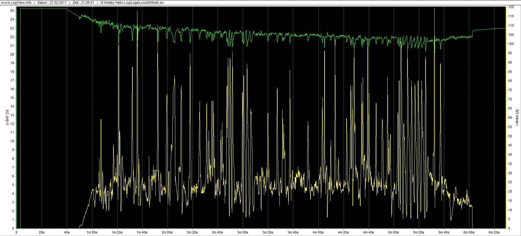

Ich hab regelmäßig Peaks von bis zu 150A drin. Ab und zu sogar welche mit 200A. wenn ich den Schnitt über den Flug anschaue, komme ich gerade mal auf 50-55A. Also alles im grünen Bereich.
Gemessen mit dem JLog...Hier mal ein Bild vom heutigen Flug.

ich finde es reicht mittlerweile bei Problemen mit dem Jive nicht mehr sich nur den Strom anzuschauen man muß die Meßwerte auch in Relation setzen und mal einen Blick auf die PATemp werfen. Durch den Jlog haben sich einfach ein paar Erkenntnisse mehr herauskristallisiert.
Beispiel von mir ich hatte letzte Wochen einen Scorpion 4035-560 mit Jive 80HV an 12S die Übersetzung in dem Heli ist nicht veränderbar um die Drehzahl zu regeln muß man also die Regleröffnug entsprechend zumachen, das waren dann 1800 bei 40% Regleröffnung und 2000 bei 55%. Drei Flüge gemacht dreimal Jive abgeschalten. Die Logauswertung ergab dann Stromspitzen von 185A das sind mal eben an 12S 8,4KW Eingangsleistung und ein PATemp von um die 80 Grad.
Gestern dann der neue Motor ein 4035-500 alles Problemlos Peaks so um die 115A PaTemp max 58 Grad und keine Abschalter mehr.
Schaut man sich jetzt die Datenblätter vom 4035-560 an der mit Peakleistung von 5,2KW angegeben ist, wird klar das da was nicht stimmen kann, wenn ich auf gemessene Werte von 185A komme. Auch macht mein Jlog an diesem Motor ganz merkwürdige Aufzeichnungen wenn man die Daten einliesst erstellt er mir plötzlich mehrer Kurven aus einer Datei wo dann auch nur Müll drinsteht, da der Motor früher problemlos an diesem Regler lief bekomme ich so langsam den Eindruck das irgendwas am Motor nicht stimmt, auch nicht ausschliessen kann man das einfach die Regleröffnung für diese Kombi zu gering ist.
Gestern im RHF Chat kamen auch wieder Probleme in Verbindung mit dem Jive und 8 Polern an 10S zu Sprache. Die Zeiten des Rundum Sorglos Kontronik Reglers sind vorbei, durch die stark verbesserten Lipos und Motoren müssen Regler und Motor einfach zusammenpassen. Denkt bitte übrigens nicht das grenzwertige Kombis an anderen Regler dann problemlos sind, kann funktionieren, kann aber auch passieren das da dann eben einfach der Regler in Flammen aufgeht, allles schon passiert.
