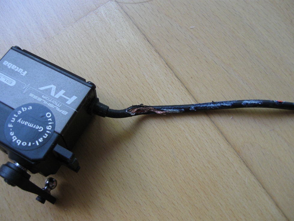

Ich habe die Ursache des zuckenden Hecks gefunden:
Ein Klebestreifen zur Fixierung des Heckservokabels im Heckrohr hat sich gelöst, dadurch ist das Kabel an den Riemen gekommen. Das wäre nichtmehr lange gutgegangen...
Frage mich, wie ich das am besten repariere. Einfach isolieren ist zu wenig, es sind Litzen beschädigt. Entweder ich schraubs auf und versuche ein komplett neues Kabel an die Platine zu löten oder ich schneide den beschädigten Teil ab und löte ein Ersatz rein.

Hast du ja gestern sogar schon vermutet, dass das Servokabel die Ursache ist, aber das schaut echt böse aus.
Wenn du gut löten kannst und eine sehr gute Lötstation hast (die vor allem die Temperatur sauber regelt), wäre natürlich das Anlöten des neuen Kabels direkt auf der Platine die eleganteste Lösung. Ich persönlich würde das aber nicht machen, sondern anstückeln.

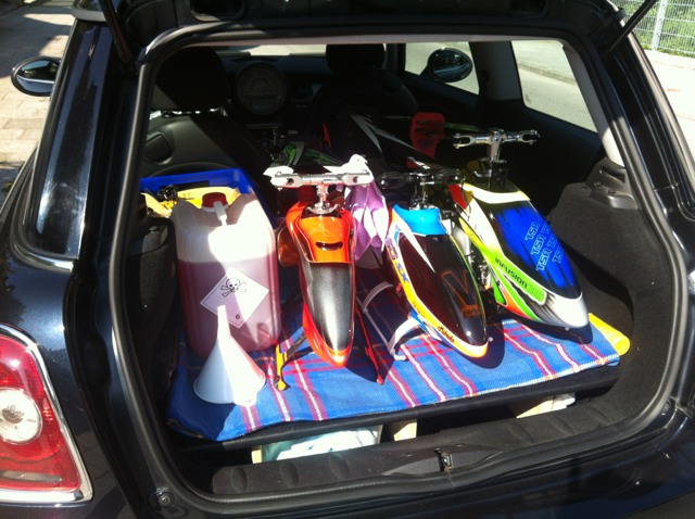

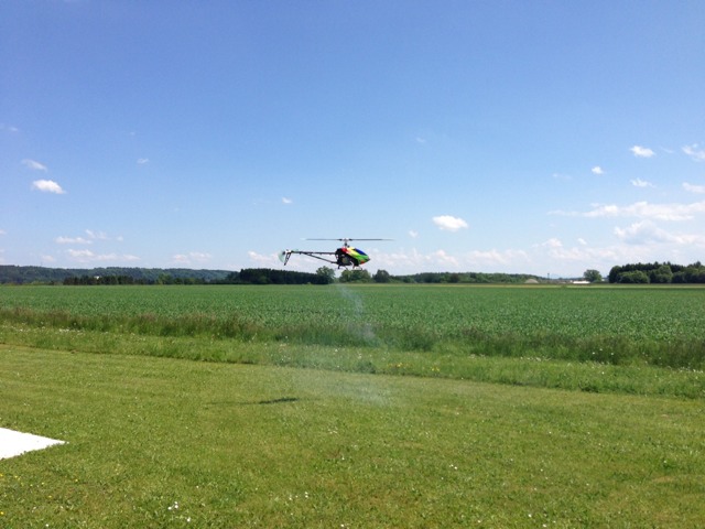

Hallo Jungs!
Ich wollte mal den Gerüchten entgegenwirken, wo es heisst ich würde nicht mehr fliegen.... :-)
Hier mal ein paar Beweisfotos von einem Wahnsinnstag mit dem geilen TSA!!
Macht es Spass das Teil!!

Ohhha a gmade Wiesn.......

Schön mal wieder was von Dir zu hören/lesen.
Aber das DU fliegst?
1tes Foto) Auto mit Helis
2tes Foto) Heli in der Luft
3tes Foto) Du von hinten und ein Heli in der Luft- und Du schaust mit verschränkten Händen zu :lol:
(Pilot steht vermutlich neben dem Fotografen) :wink:
3tes Foto) Du mit einer Funke und der Heli (am Stück) am Boden
Also beweise es das Du noch fliegen kannst und schau mal wieder bei uns vorbei!

Markus, da du, wie man am Füllstand des Kanisters deutlich sieht, wieder mal deutlich mehr mit ratschen als mit fliegen beschäftigt warst, möchte ich insbesondere dich (aber natürlich auch alle anderen) nochmal an den Helistammtisch diesen Freitag erinnern. http://www.rchelifan.org/treffen-vera ... 49-15.html
