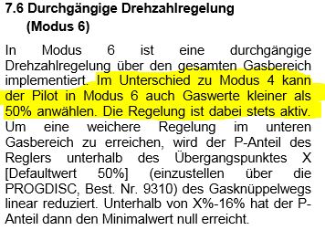

#20 Re: Problem mit Heli Jive
Nein und Nein.Stefano hat geschrieben: Guten morgen,
nein das stimmt so nicht:
Mode 4 Jive = Mode 4 Helijive
Mode 11 Jive = Mode 5 HeliJive
Mode 11 Jive mit vergrößertem Regelbereich nach unten = Mode 6 Helijive
Zurück zum eigentlichen Problem:
Beim normalen Jive und Jazz musste man glaub ich immer den Knüppel auf 0 zurückmachen, bevor die Bestätigung kam..
Bitte keine Halbweisheite verbreiten.
Zu den Modes hab ich mal nen Auszug aus der Helijive-Anleitung angehängt, relevanter Teil gelb markiert...
Und auch beim normalen Jive und Jazz usw...sollte der Knüppel so lange auf Vollgas bleiben bis die Bestätigungspiepser kommen, geht zwar manchmal auch so gut aber oft halt auch nicht.
MfG
- helijive.JPG (46.79 KiB) 1755 mal betrachtet

Dann erzähl das mal meinen beiden Helijives. Da ist das definitv nicht so, also keine Halbweisheit sondern Wissen aus erster Hand
Bei mir hat Mode 6 eine feste Drehzahl genau wie Mode 5. Vielleicht hab ich eine andere Software, wie in deinem Auszug aus der Anleitung beschrieben, aber es ist so. Hier wird es auch so beschrieben:
http://www.rc-heli.de/board/showthread. ... jive+mode6
Hilft dem Tommi aber jetzt auch nix...
