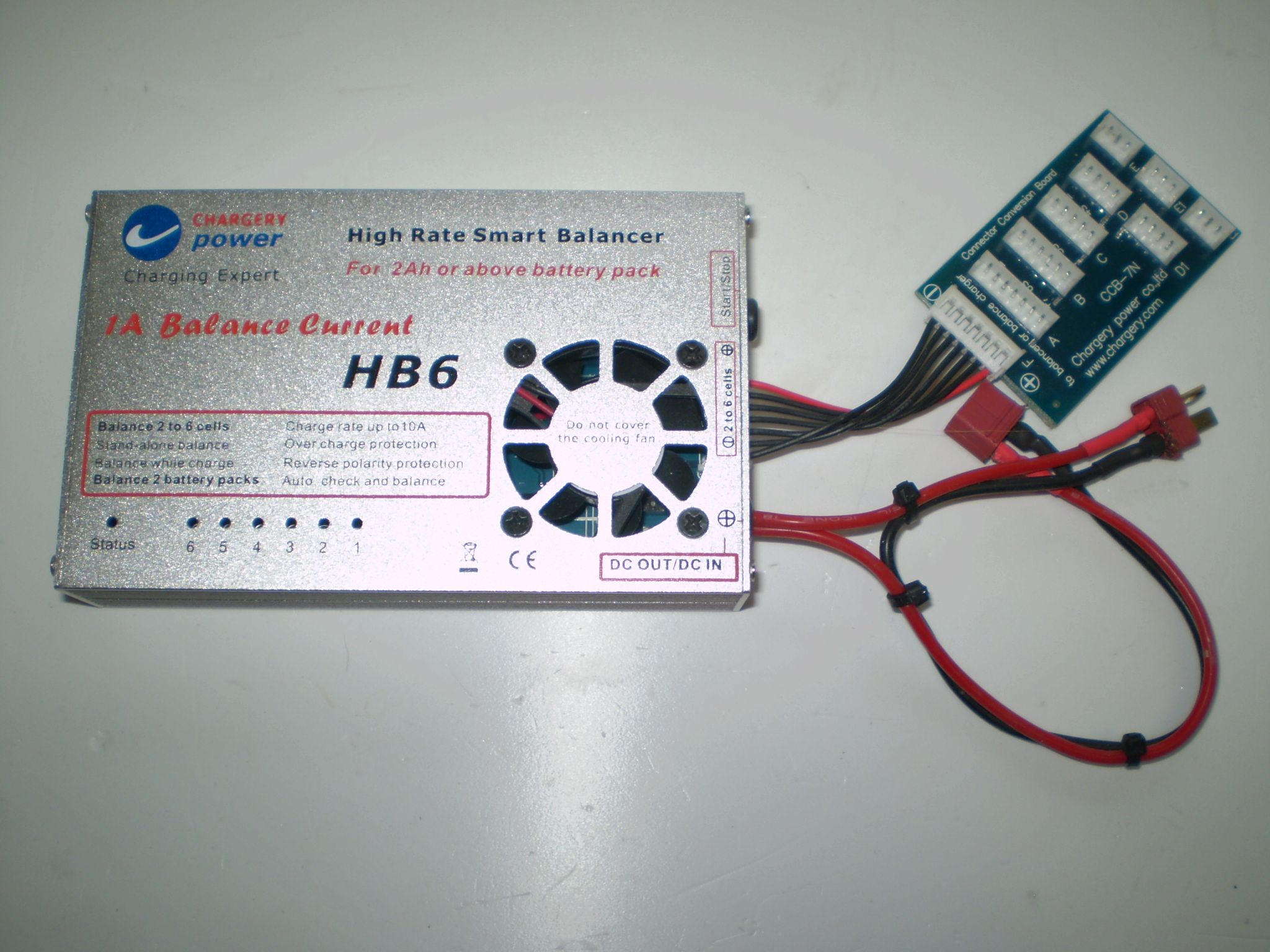

Nein, wirst du nicht finden. Bestenfalls 1 A wie den von HB6 von Chargery : http://www.akku-markt.com/details/akkum ... tAodSwsAoQ
Hab so einen noch hier rumliegen den ich nicht nutze ( meine Lader haben ausreichend große Balancierströme von über 1 A ), den ich abgeben kann. Bei Interesse einfach PN mit Preisvorschlag.
@Raptor-Flyer : macht auf dem Flugfeld wenig Sinn, wenn er nicht gleich zig Packs mitschleppen will. Und bei nem 5000er sollten 2c shcon drin sein. Außerdem wird das Problem nicth allein durch den Ladestrom hervorgerufen sondern durch Alterung und Aufgasung von Zellen. Unterm Strich macht es keinen Unterschied, ob du den Ladestrom höher oder niedriger wählst - der Kapazitätsunterschied muß trotzdem angegelichen werden. Ob der Balancer früher oder später anfängt, die Leistung die verbraten werden muß ist die selbe udn der Ladevorgang dauert deshalb nicht weniger an Zeit.

Ja , den HB6 hatte ich schon angeschaut, lade aber mit ca. 12 A und da habe ich auch Spannung von evtl sogar über 30V . Das wäre mir zun arg am Limit bei den 6s 5000ern . Denke ich muß mich mit längerem Laden und evtl reduzierter Kapazität abfinden, oder bessere Akkus oder bessere Lader kaufen.....

Aber nicht mit dem Ultramat 18, der macht 300 W - und kein Watt mehr. Das begrenzt den Ladestrom bei 30 V aus max. 10 A und bei 12 A auf 25 Vfrankenandi hat geschrieben:Ja , den HB6 hatte ich schon angeschaut, lade aber mit ca. 12 A und da habe ich auch Spannung von evtl sogar über 30V
Und 30 V knallst du nicht in 6s Packs rein
