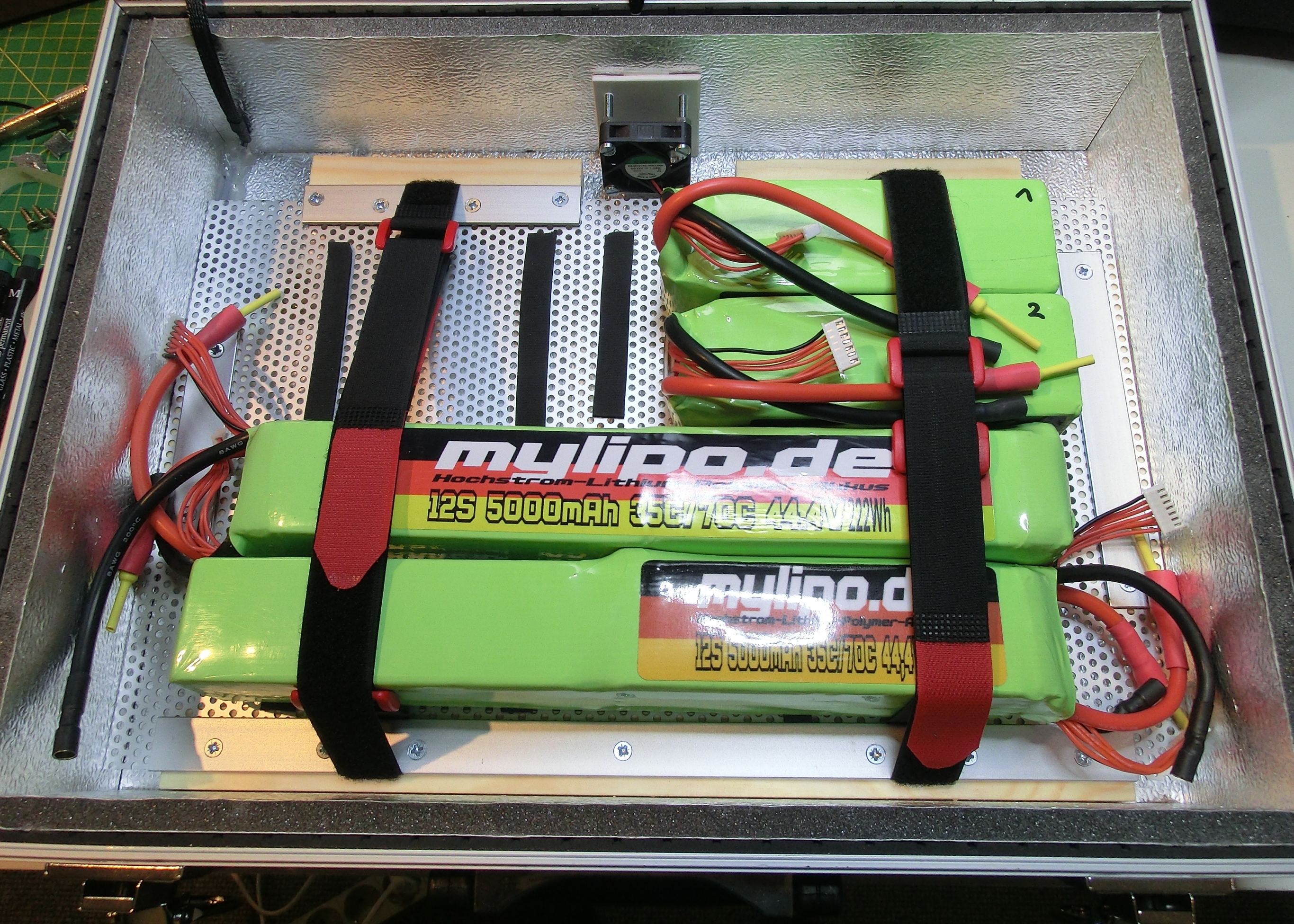

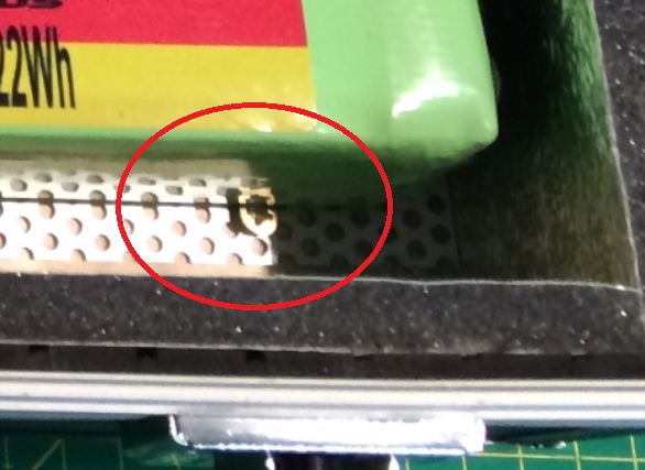

Sealord511 hat geschrieben:Meine Heatbox ist heute dann auch fertig geworden!
ist das wirklich zur Zeit Stand der Technik, das Lochblech einfach auf die hier gezeigte Art und Weise zu befestigen?
Ich hätte da Angst um meine Akkus, das sie doch irgendwann z.B. beim Autotransport durch die Schraube aufgerissen werden.

Husi, das sind halt Individualfertigungen, nicht jeder denkt an solche Dinge - deshalb ist es m.E. auch wichtig, Projekte vorzustellen. So findet man gemeinsam auch Schwachstellen und kann es verbessern ;)
Das einfachste wären entsprechende Collars unterzulegen, so das die Kanten der Schrauben nicht mehr hervorstehen, eine andere Möglichkeit wäre, dünne Leisten rechts und links zu verwenden durch die man durchschraubt und in die man die Köpfe versenken kann, oder man kantet das Lochblech an den Seiten zum U-Profil ab und führt die Schraube durch eine entsprechend große Bohrung durch die obere Fläche und schraubt so nur den unteren Rand des U-Profils am Träger fest. Oder man überlegt sihc eine Klemmbefestigung, oder, oder......

Ich kann auch hier noch ein paar Fotos einstellen wenn ihr wollt.
Das mit den Schrauben find ich auch noch nicht optimal, ich hatte aber keine anderen zur Hand!
Ich werde wohl noch 2 Befestigungsbänder zum fixieren der Akkus anbringen und im gleichen Abwasch entweder noch kleinere Schrauben oder ne andere Befestigungsmethode wählen.
Tipps, besonders mit Bildern, nehm ich gerne an!

Die hervorstehenden Schraubenköpfe werd ich mir die Tage mal vornehmen. Ich hab mir nen Senkbohrer und eine 2mm starke Aluleiste besorgt und werde diese dann noch oben auf das Gitter mit aufsetzen, da wo jetzt die Schrauben so reingeschraubt wurden. Und ich werde mal versuchen ob es passt wenn ich auf jeder Seite ein Klettband mit drunter lege, dann hätte ich das Verrutschen der Akkus auch schon im Griff!
Sealord511
Beiträge: 24
Registriert: 28.10.2009 08:42:59
#465 Re: HeatBox - intelligente Heizkoffersteuerung (Bausatz)
Beitrag von Sealord511 »
So, heute hab ich endlich mal Zeit gefunden um mich der Heatbox nochmal anzunehmen.
Ich habe eine 2mm starke Aluleiste mit entsprechenden Bohrungen versehen und mit den Schrauben durch die Leiste und die Löcher in der Platte alles befestigt. Zusätzlich habe ich auf den langen Seiten zwischen Lochblech und Leiste Unterlegscheiben gemacht und zur Befestigung Klettbänder drunter gemacht. Nun dient die Leiste zusätzlich noch als Befestigung für die Akkus.
Zum Schluss noch ein paar Moosgummistreifen als Rutschsicherung aufgeklebt und nun sollte die Box fertig sein!
