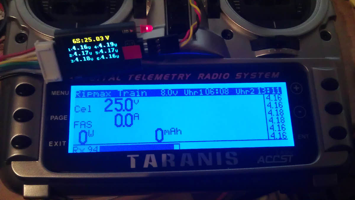

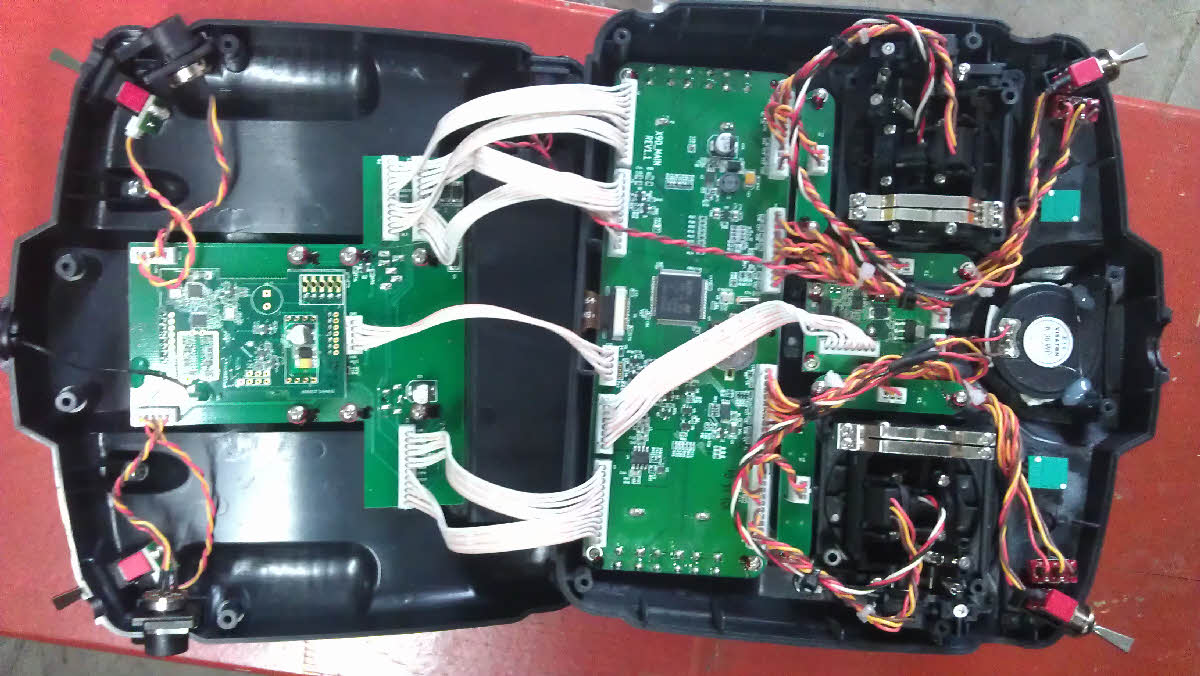

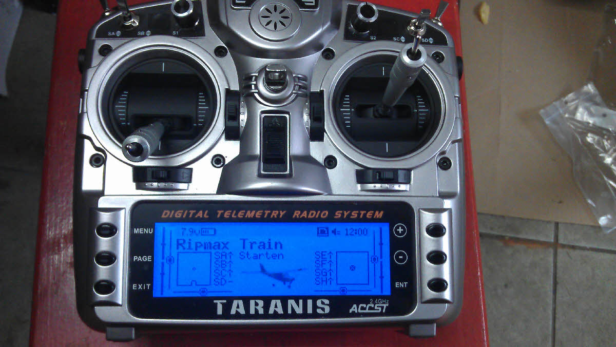

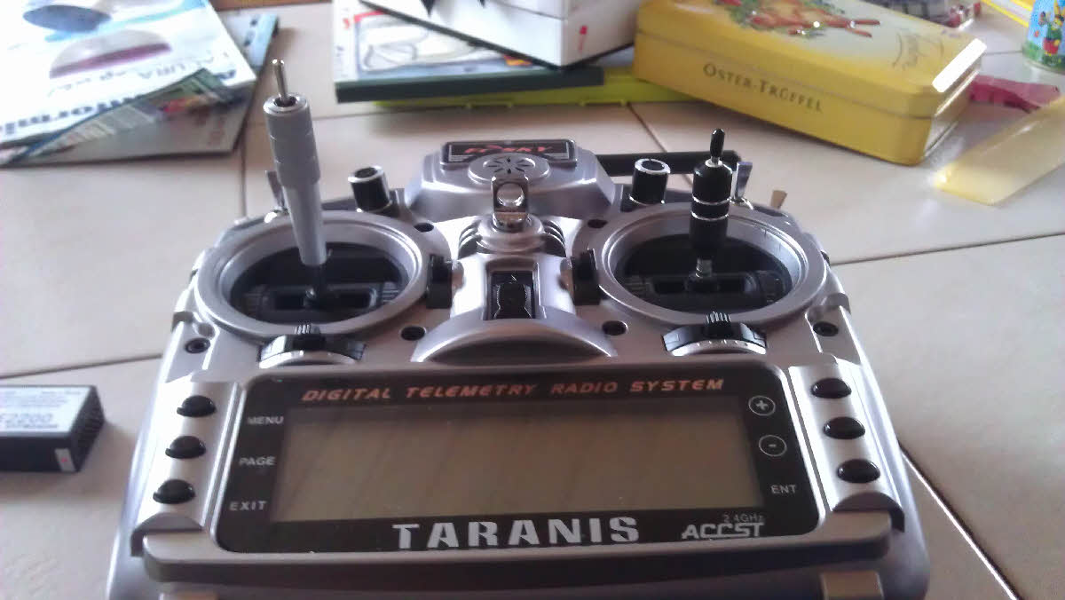

Habe nun Futaba Knüppelschalter eingebaut in die neuen Gimbals, die liegen mir viel besser als wie die kurzen Jeti.
Und die Futaba sind etwas dünner, habe die mit CA und Pulver eingeklebt, das ist mir viel lieber als wie vorher mit Gewalt reinpressen und dann reißt was, so wie es ja zum Glück nur am Boden war.
Der FLVSS ist auch der Hammer, für 15 EUR gibt es da ganz schön viel Technik, das ist Klasse.
Und natürlich noch viel mehr Futter für die Logs bzw. Auswertung.
Sepp
Sepp

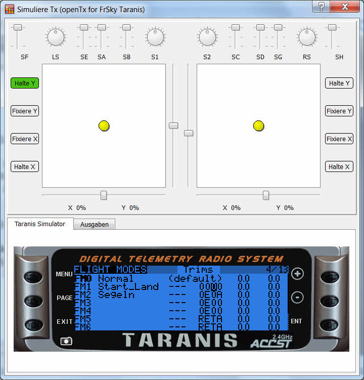

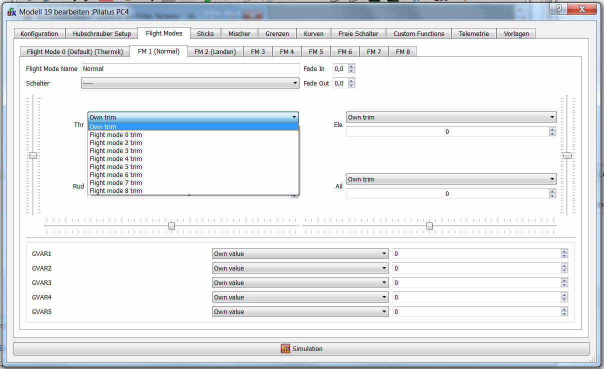

Ich hatte das Problem bei der Taranis dass bei einem Oldtimersegler die Klappen und Flächen verzogen waren, und ich 25% Quer und viel Höhe trimmen musste bis er neutral flog.
Als ich dann im Landeanflug auf die Flugphase geschaltet hatte wo die Störklappen scharf werden brach er zur Seite weg und nahm massiv Fahrt auf, die Landung war entsprechend bescheiden.
Es setllte sich heraus dass die Trimms für jede Flugphase seperat einzustellen sind.
Nun ist mir aufgefallen dass am PC ja die Trimm ausgewählt werden können.
Wenn ich hier alles auf "Flightmode 0 Trimm" lege dann arbeioten alle Flugphasen mit der selben Trimmung.
Am Sender ist das auch Möglich, es stehen neben den Flugphasen die Schalter SHGQ auf der Taranis, oder RETA bei Simulation wo Sie mich immer english anquatscht.
Diese auf 0 stellen, dann wird immer alles auf Flugphase 0 getrimmt, egal welche Flugphase aktiv ist. Die Trimmwerte werden beim umschalten übernommen.
Echt Genial was die Taranis alles im Bauch hat
Sepp
Sepp
