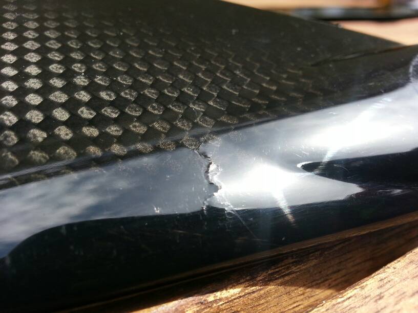

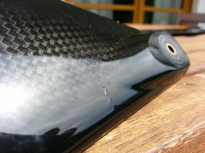

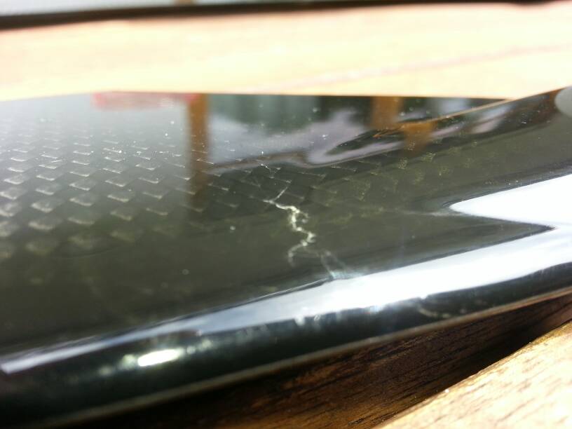

Hallo , habe gebrauchte 690 er Compass Blätter hier aus dem Basar gekauft.
Jetzt wollte ich die montieren , und habe dann erst gesehen das an der Blattwurzel ein Riss ist.
Was meint ihr dazu ?
[attachment=-1]uploadfromtaptalk1399819150748.jpg[/attachment][attachment=-1]uploadfromtaptalk1399819173019.jpg[/attachment][attachment=-1]uploadfromtaptalk1399819196157.jpg[/attachment]
Der Verkäufer meinte nur die gehen schon noch.

Absolutes no go, das Blatt ist Schrott - hier liegen die Hauptkraftlinien.

Klar gehen die noch....zum Farbe umrühren. Schweinerei. Schreib mir mal wer das war. Damit ich weiß, von wen man nichts kaufen sollte !

Um Gottes Willen! Mülltonne!
Ich kann es nicht verstehen. Für ein paar euro den 700er riskieren?

Das Blatt ist meiner meiner Meinung nach definitiv defekt und auf keinen Fall mehr fliegbar!

Wenn der Verkäufer ihm die 700er Latte aus dem Schädel zieht und in seinen eigenen steckt, ist aber auch nicht wirklich was gewonnen...TREX65 hat geschrieben:das lass mal lieber. Da würde ich das Risiko niemals eingehen
Egal wer sagt: das geht schon noch. Dann kann er ja den Schaden übernehmen im Fall der Fälle^^
Solchen Leuten sollte man die Blätter so lange aufs Hirn prügeln, bis sie verstehen, das sie damit Menschenleben aufs Spiel setzen.
Sowas verkaufe ich noch nicht mal als defekt, das wandert sofort in die Tonne!
Unverantwortlich sowas!
Bei Versagen des Helis Pilot einsenden!
War das Absicht? Nö, sah aber gut aus!

Ich kann mich da meinen Vorrednern nur anschließen. So ein Rotorblatt abzugeben und dann hinterher noch zu sagen, dass das schon noch geht, ist grob fahrlässig und kann lebensgefährlich sein. Ich kann nur hoffen, dass so jemand nicht in meiner Nähe fliegt. Ganz offensichtlich wusste der Verkäufer ja schon von dem Mangel. Sorry, aber so etwas gehört verboten.
#15 Re: Riss im Rotorblatt
Das geht ja nicht einmal mehr zum Farbe umrühren, es kann dabei brechen und mit Splittern die Farbe unbrauchbar machen
Kann mich dan den Vorrednern nur Anschließen. An der Blattspitze könnte man noch daruber spekulieren das mit Epoxy neu zu versiegeln, aber das hat sich innen drinnen vermutlich schon lange Strukturell verabschiedet und abgelöst wenn es an der Wurzel einen Riß zeigt.
Wobei ich selber sowas nichteinmal mehr am 450er fliegen würde wenn es irgendwo so eine Beschädigung gibt. Der Preis für neue Blätter stehet in keinem Verhältnis zum Schaden den sowas anrichten kann, zum einen Toatlschaden am heli, zum anderen Gesundheit oder sogar das Leben.
