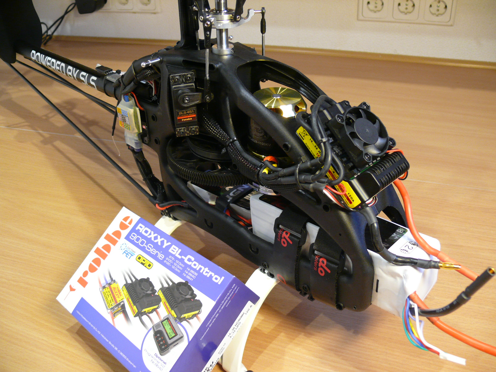

Melde Vollzug................
Rooxy drin und fliegt auch schon. Leider waren die Akkus nicht vorgewärmt. Und ich kam "nur" auf 150A. Morgen früh gehts dem Regler an den Kragen. Da bekommt er warme Akkus.
Gruß Timo
Gruß Timo

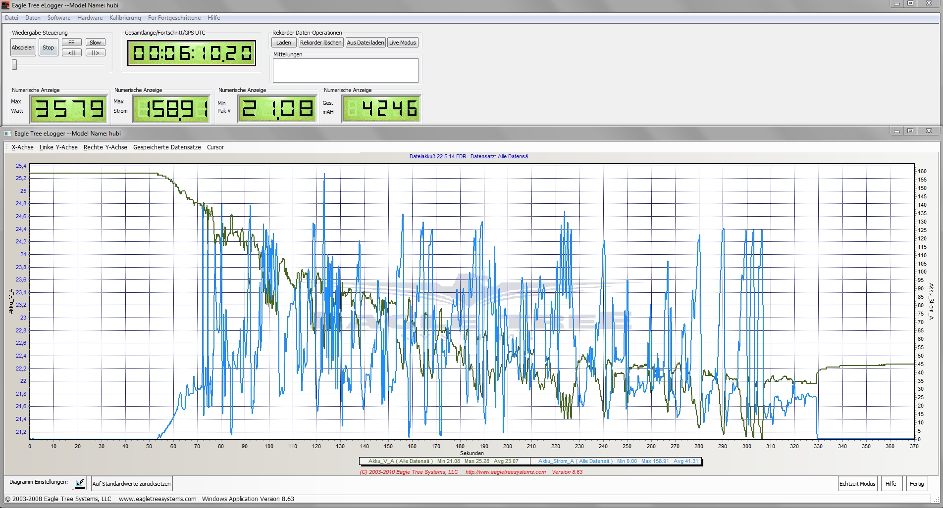

War heute morgen Logo brügeln.
Regler hat nicht abgeschalten. Die Ströme sind aber auch niedriger geworden. Habe mir aber sagen lassen ,dass es am V-Stabi Gov liegt. Max 160A mit warmen Akkus. Der Jazz wird bestimmt auch so einiges noch in wärme umgewandelt haben.
Nach ein paar Einstellungen im V-Stabi zum Thema Regler, geht der Logo nun gefühlt besser als vorher.
Fazit: Umbau nicht bereut
Timo
