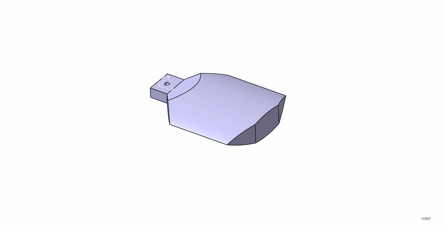

#50 Re: Der Einblattrotor Test
Hoi.
Profilform des Gegengewichtes... wenn es wirklich SCHWER ist (d.h. recht weit innen läuft), dann ist es im "Reiseflug" auf jeden Fall im Rückanströmbereich.
Da wäre dann so ne Art Kreisbogenzweieck (mit vielleicht 20-25% relativer Dicke) recht gut geeignet, wobei das nicht zu "flächig", (d.h. aerodynamisch wirksam) sein sollte, denn dann hat man das alte Problem der Lage Schwerpunkt-Druckpunkt (in Strömungsrichtung).
In einer 45-sekündigen Catia-Übung sähe das dann vielleicht so aus:

#51 Re: Der Einblattrotor Test
Wie sieht das im Querschnitt aus? Symmetrisch?
Sollte ich den Blatthalter dann auf jeden Fall festlegen? Oder darf der erstmal wie sein Pendant arbeiten?
Ich habe noch ein dickes Stück Messing über, da könnte ich mal was mit probieren.

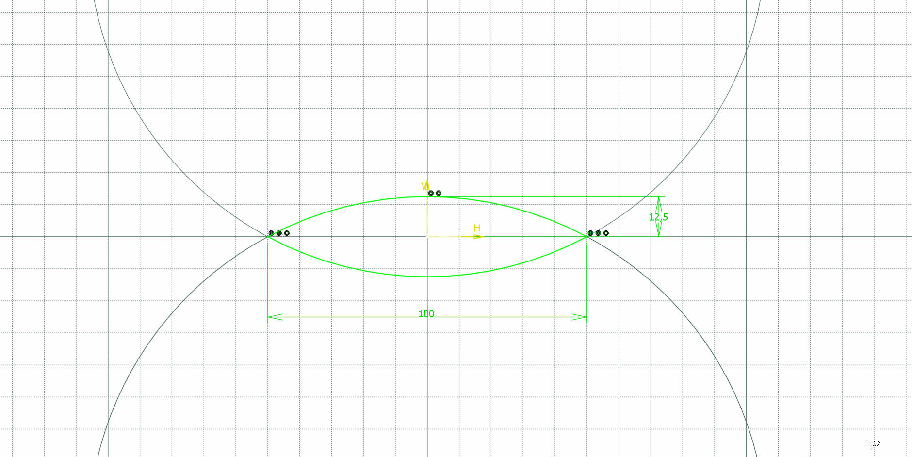

#52 Re: Der Einblattrotor Test
Im ersten Schuß mal (wie schon erwähnt) als Kreisbogenzweieck.
Maßangaben in Prozent, d.h. hier mal 25% dick.
Was dein Pitchwinkel auf den ersten 120mm Blattradius macht ist einigermaßen wurscht, insofern kannst du den Blatthalter natürlich mitlaufen lassen.
"Technologisch authentischer" wärs natürlich, wenn das Ding wirklich nur ein stupides Gegengewicht ohne Ansteuerung wäre.
Ich hoffe, du bringst den am Samstag mit? Ich möchte gern das Fragezeichen im Gesicht meiner Frau sehen ("da fehlt doch was, oder?")
gruß
andi
