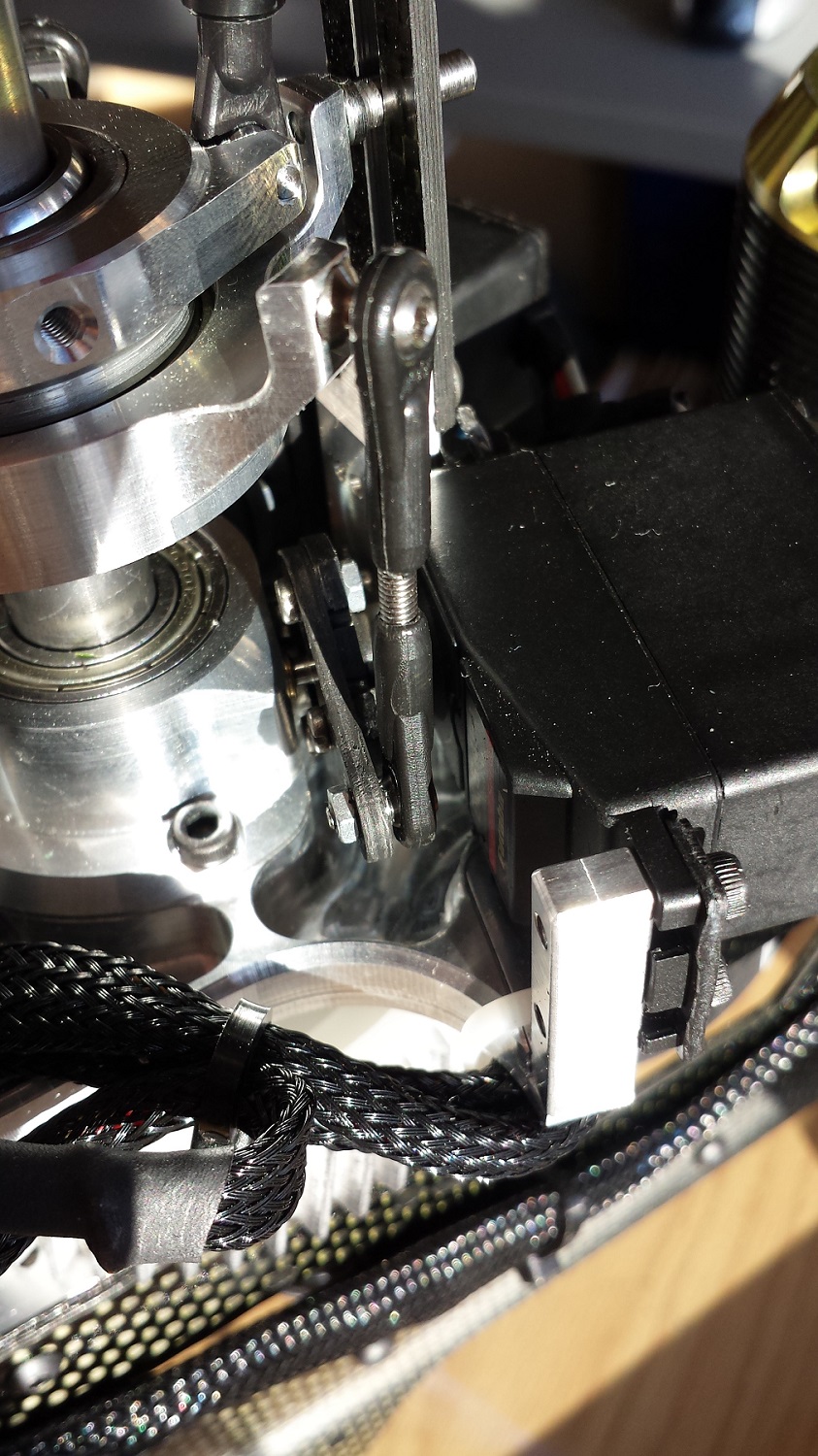

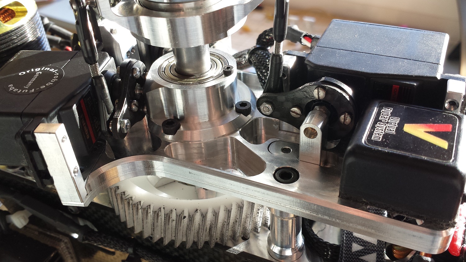

#33 Re: Avant Mostro - Kleiner Bau-Thread
Hallo bennibear
Sind das die Standard Futaba Servohebel?
Nicht böse sein, aber die sind nicht stabil genug, Verwinden sich gern und neigen bei heftigen Manövern zum brechen.
Besser diese
http://www.mhm-modellbau.de/part-F1481.php
Grüße Franz-Josef
Besser diese
Grüße Franz-Josef
#34 Re: Avant Mostro - Kleiner Bau-Thread
Das Heckrohr hat 32 mm außen Durchmesser....
Wegen der Servo Arme...: Ich habe auch die Mikado hochlast Servo arme hier liegen. Nur leider sind die von der Bauform zu niedrig, dann laufen die Hebel an. Deshalb musste ich auf die Standard Hebel wechseln... die kommen weiter raus... nach den Bildern bei MHM kann ich leider nicht beurteilen wie das mit DEN Hebeln aussieht. Hast du die verbaut? Bzw kannst du die mit den originalen vergleichen? Vlt sogar ein Bildchen machen???

So, aufgrund mehrerer "ansprachen
" bezgl der Standard-Servohebel habe ich beim Jürgen auf Microhelis.de was passendes gefunden und montiert...
Seht selbst:
Seht selbst:
