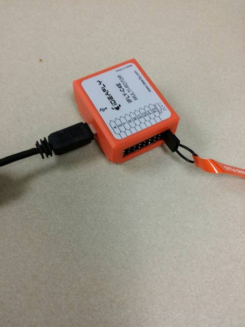

Ich habe eine funktionierende Antwort von Ideal Fly erhalten.
Ohne Batterie einen Kurzen auf P2 erstellen und erst jetzt mit dem USB verbinden. Wenn das Tool offen ist, stellt er eine USB Verbindung her und die Software kann aufgespielt werden.
#6 Re: Ich bin am Ende
*räusper*.... ich denke korrekterweise müßte es heißen man brückt auf P2 die Anschlüsse Signal und Gnd..... Wenn der Pluspol des Anschlusses mit gebrückt würde könnte man im ungünstigsten Fall den USB-Hostcontroller des PCs anschließend gleich mit wechseln.
