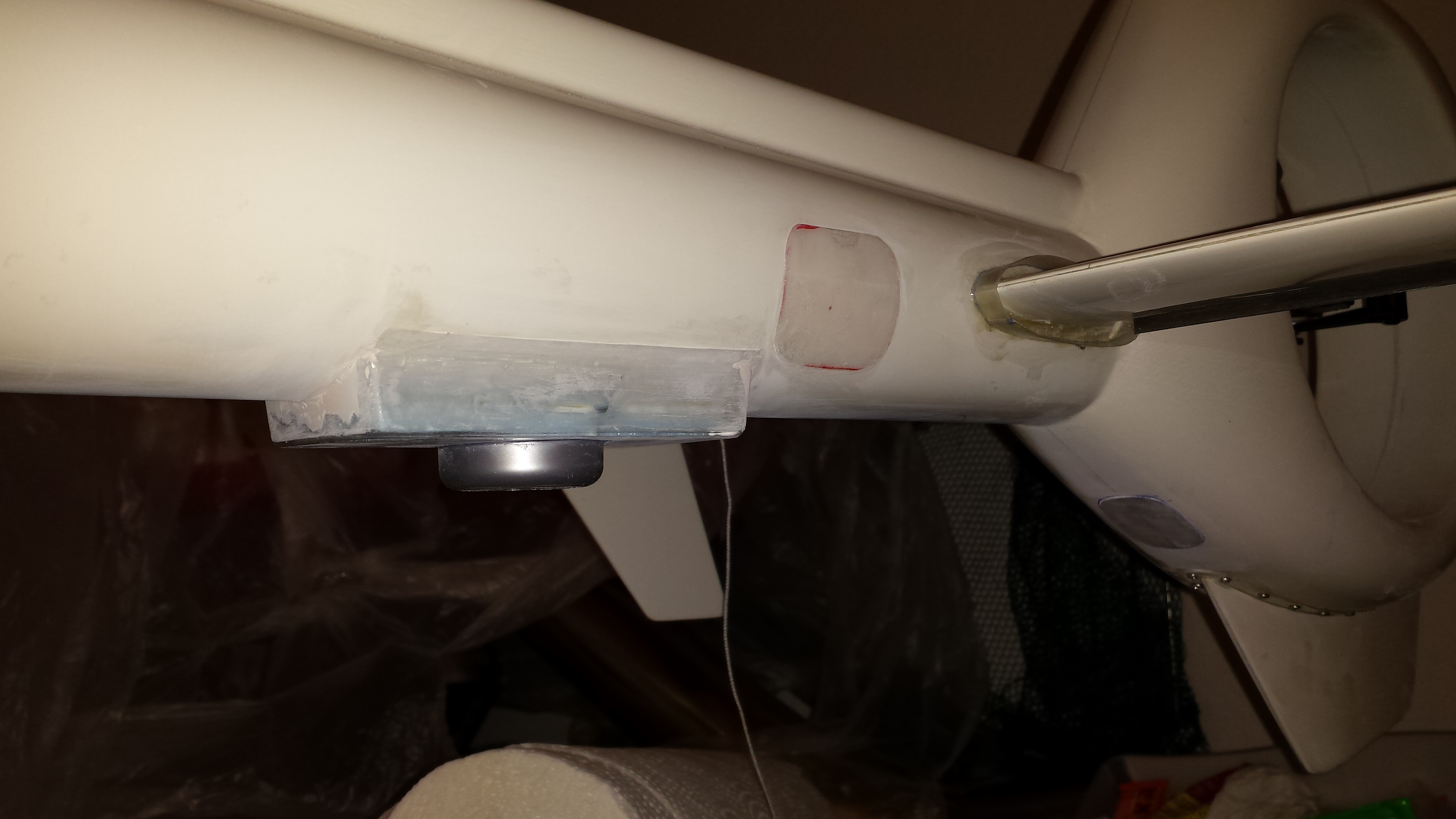

Dann kamen noch die hinteren Haltegriffe in die Griffmulden.
Diese habe ich aus einem Kunstoffröhrchen abgelengt und an den Enden zugekniffen.

So, jeden Tag ein bis zwei neue kleine Details. Ich habe aus alten Blisterverpackungen wieder Streifen geschnitten um die Blechverstärkungen und Blechplatten auf dem Rumpf zu imitieren. Allerdings kommen diese immer erst nach dem Grundieren und Benieten richtig zur Geltung.

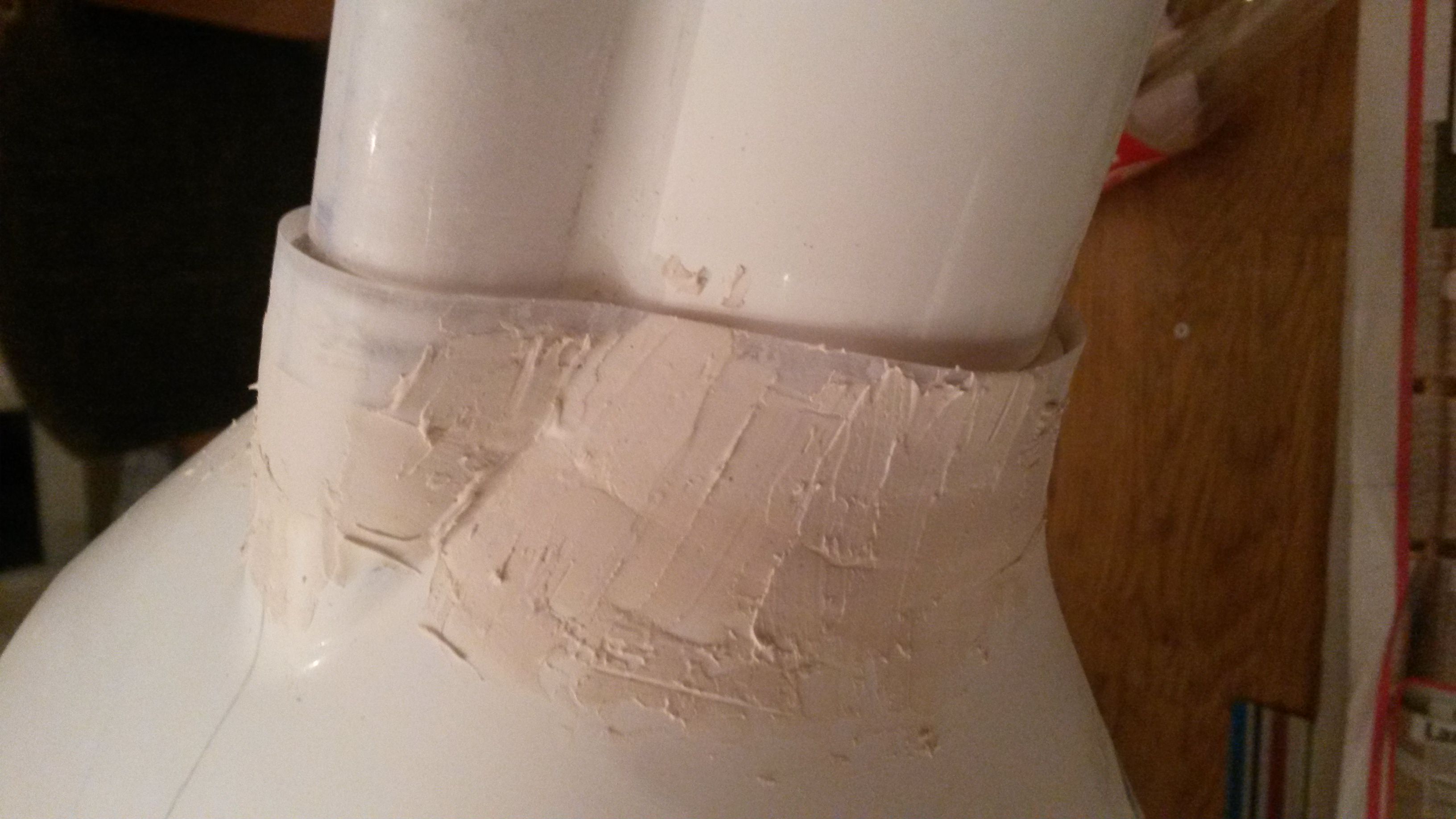

Ich habe jetzt 2 Tage nur an den Gurney-Flaps und den anderen Leitblechen mit spachteln und schleifen verbracht.

Mit was spachtelst du eigentlich und wie schleifst du dann z.B. die Gurney-Flaps? Von Hand?

Ich spachtel und schleife nur mit der Hand, gefaltenem Nassschleifpapier und manchmal mit einen Schleifhölzchen. Spachtel auftragen mit dem kleinen Spachtellöffel vom Uhu Endfest.
Ist Feinspachtel 2K von Presto aus dem Autozubehör.
