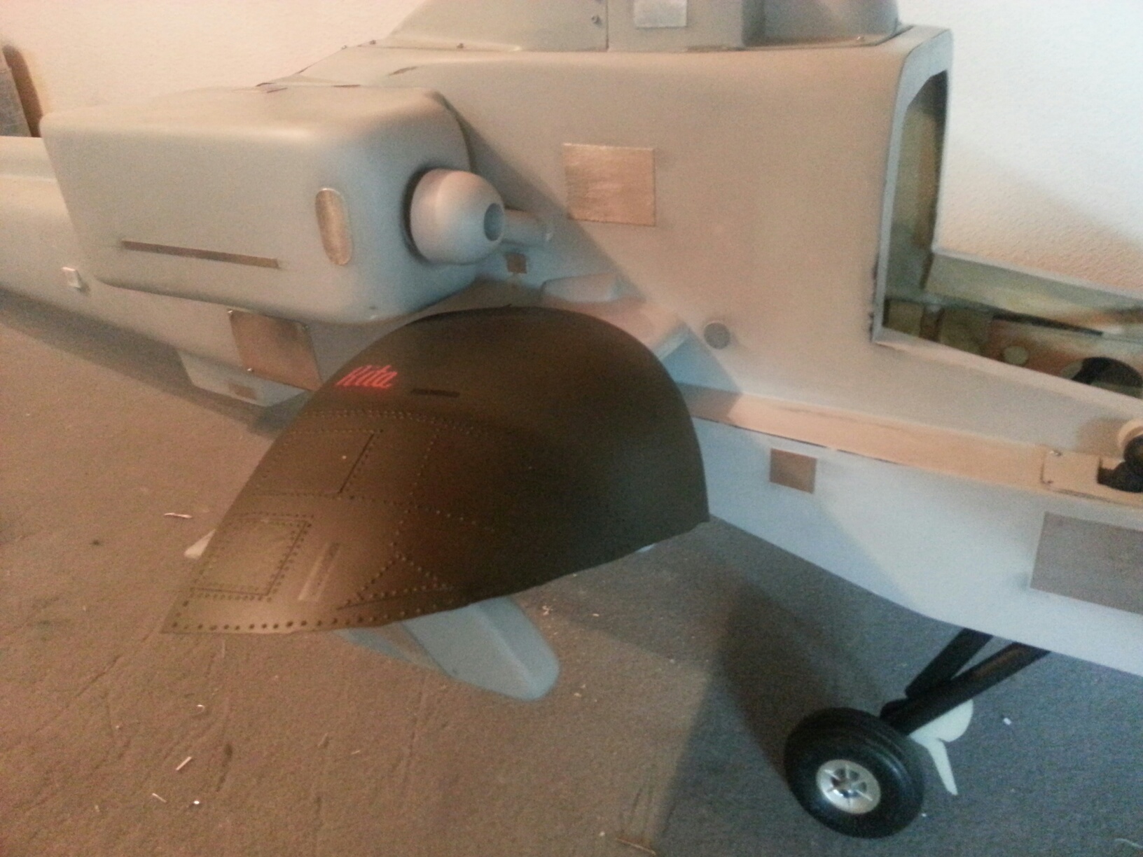

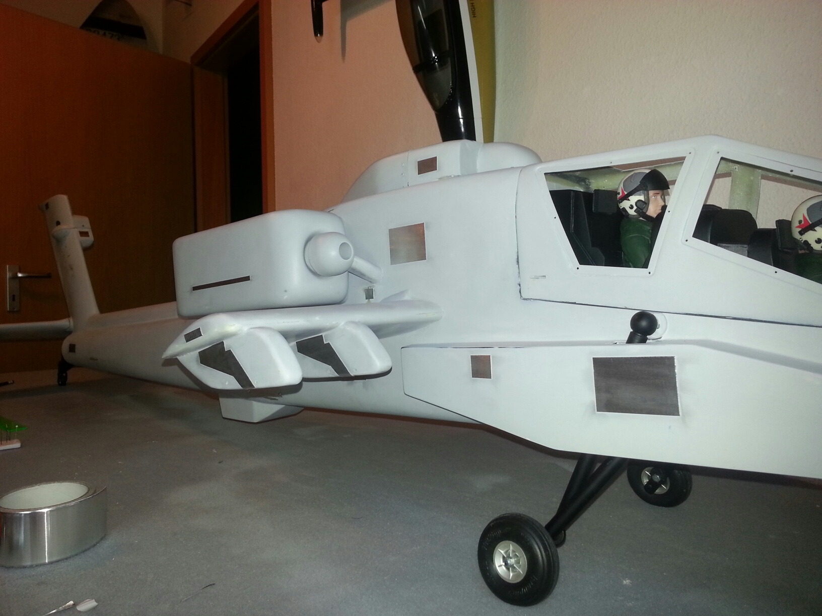

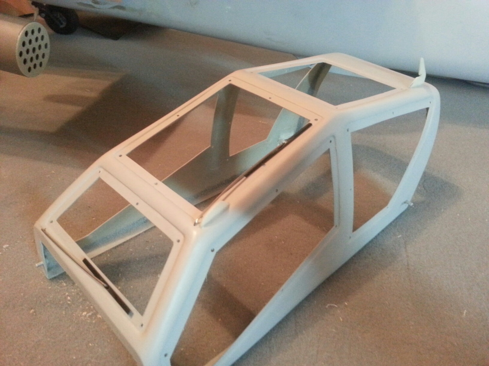

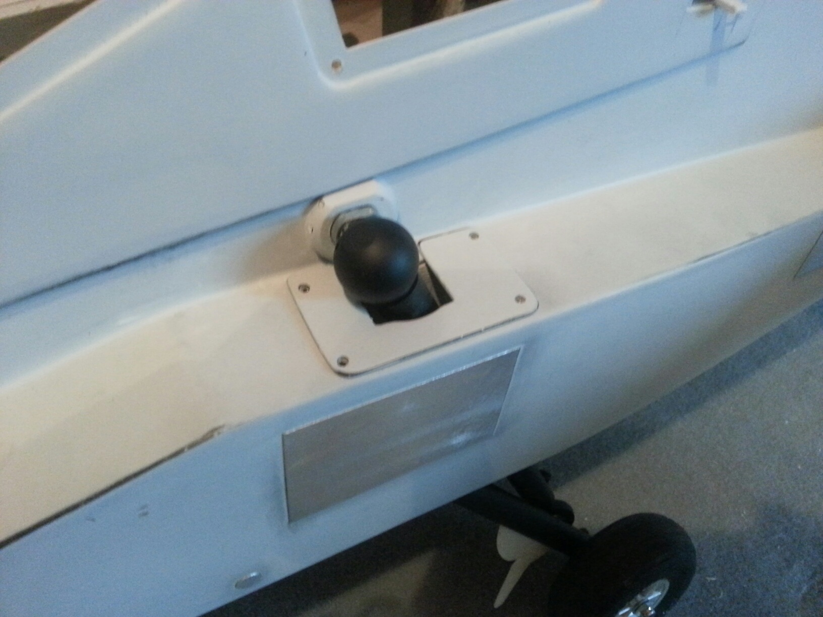

Update:
nachdem die Oberfläche nun optimal ist, habe ich mit ersten Details angefangen.
Hatte in der Restekiste zum Glück auch noch eine Rollte Alu-Klebeband.
Habe mich da an der Idee von Dreamdancers Thread (UH1D aus dem Nachbarforum) bedient und 5 Schichten übereinander geklebt.
Davon dann die ersten Wartungsklappen usw. ausgeschnitten.
Habe es zuvor auf einem GFK-Restestück getestet. 5 Lagen sind bei mir optimal, wenn dann noch Lack drüber kommt.
Anbei paar Bilder vom Zwischenstand :-)

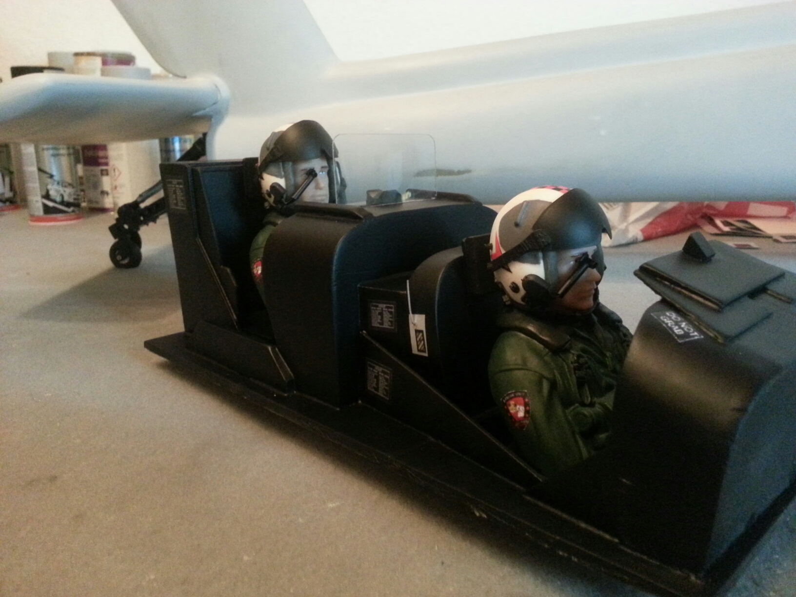

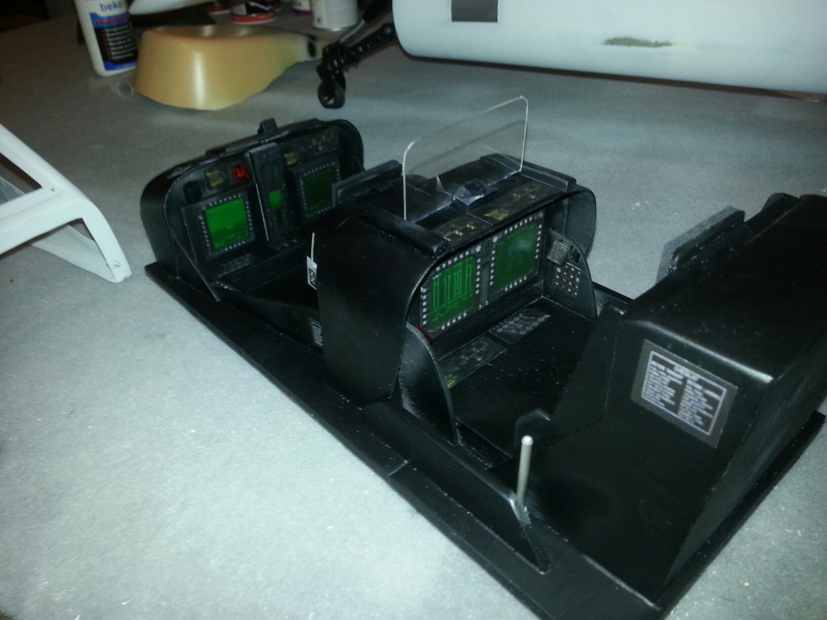

Update:
(falls überhaupt noch wer mitliest) Response ist ja leider wieder gleich Null. :(
Wird auch mein letzter Baubericht sein.
Cockpit nun im groben fertig.
Die Pilotenhelme werden bei Gelegenheit noch lackiert.
Vorerst bleiben sie aber mal so.
Den Kontrast im Cockpit finde ich nämlich gar nicht so schlecht.
Ist jetzt kein Full-Scale-Cockpit.
Habe alles mit einfachen Mitteln gebaut.
Auf einem Foto sieht man mal einen ersten Farbtest der späteren Farbe.
Habe mir diese von einem Freund mischen lassen.
Werde sie evtl noch etwas mit Airbrush abtönen bzw. weathern. Dann passt es so halbwegs.
