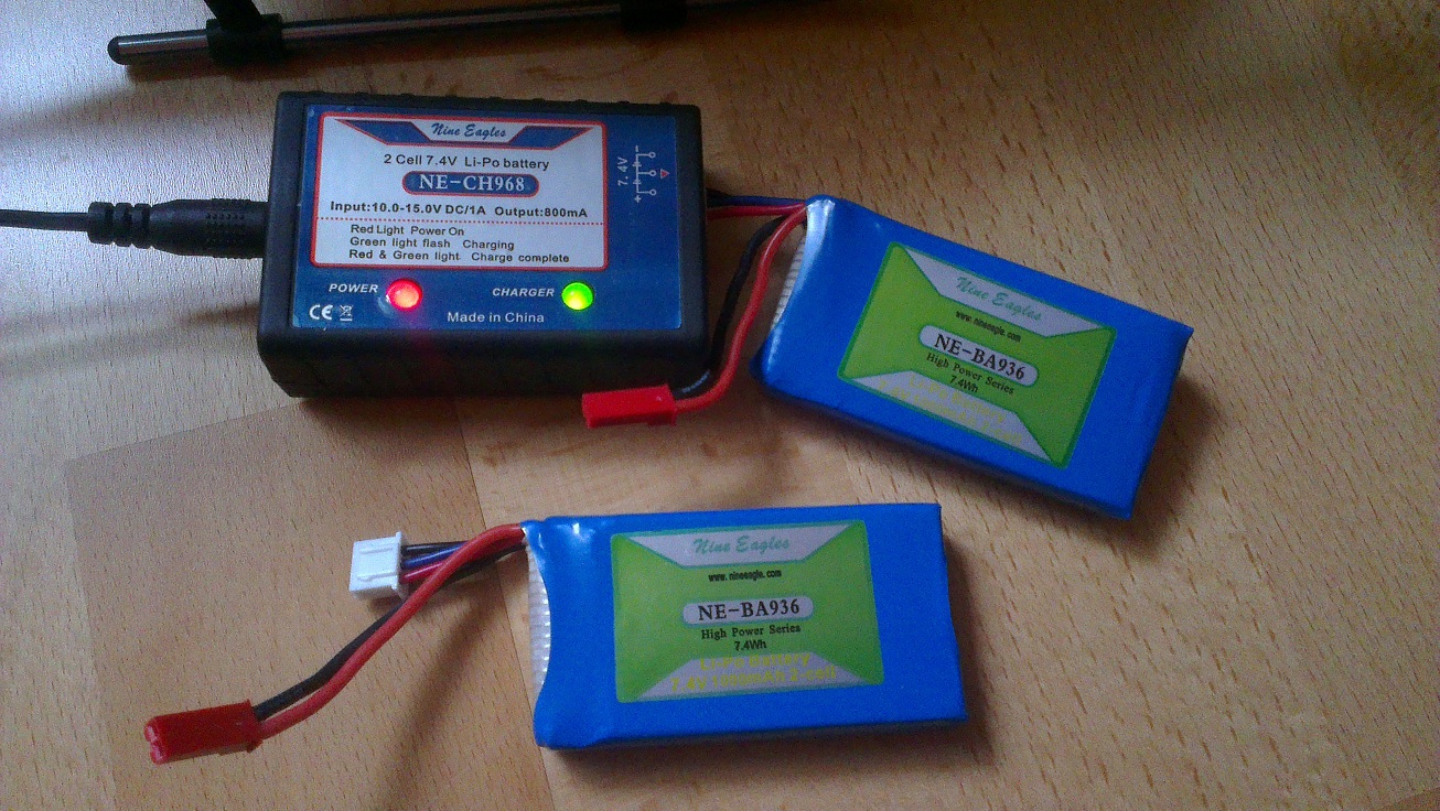

Hallo ihr Lieben :)
Ich verzweifel hier grade... An Wochenenden flieg ich gern ein wenig mit meinem Heli rum. Der ist keine 3 Monate alt, sowie das Ladegerät und der erste Akku auch nicht. Der erste Akku liess sich irgendwann einfach plötzlich gar nicht mehr laden. Man konnte ihn an's Ladegerät anschliessen und die rote und die gründe LED haben mit ständigem Piepsen einfach nur geblinkt. Der Akku wird auch gar nicht geladen.
Kurzum habe ich dann meinen Ersatzakku genommen und damit probiert. Hat mit dem selben Ladegerät funktioniert und lief ein paar Wochen. Doch jetzt spinnt der zweite Akku genauso rum wie der erste und beide werden einfach nicht geladen. Das Ladegerät piepst und blinkt nur vor sich hin.
Es kann doch nicht sein, dass diese Akku's (zusammen gerechnet) grade mal 2 bis 3 Flugstunden aushalten und dann kaputt sind?
Da würde ich mich ziemlich verarscht fühlen.
Kann man da noch irgendwas machen oder muss ich mir jetzt alle paar Wochen 'nen neuen Akku kaufen?
Anbei ein Foto von Ladegerät und Akku.

Du könntest auch noch einmal mit einem Multimeter schauen warum die Akkus nicht mehr geladen werden. Dafür gibt es wahrscheinlich 2 Gründe.
1. Die Spannung einer der beiden Akkuzellen liegt unter 3,0Volt. Dies kannst du mit einem Multimeter am weißen Akkustecker überprüfen. Dazu Einfach das schwarze Kabel vom Multimeter an den Kontakt vom schwarzen Kabel am akku, dann das rote Kabel vom Multimeter an das blaue Kabel vom Stecker für Zelle1 und danach an das rote Kabel vom weißen Stecker für Zelle2. (keinen Kurzschluß machen) Wenn eine Zelle unter 3,0Volt ist hast den Akku zu weit entladen. Wenn Sie nur knapp unter 3,0V ist kann man Sie vielleicht retten. Hiefür solltest du aber Jemanden aufsuchen der erfahren im Umgang mit Lipos ist.
2. Wenn die Zellenspannung bei 4,20Volt liegt sind die Akkus verschließen. Dafür kann es viele Gründe haben z.B:
- aufgeladen gelagert.
- im kalten Zustand benutzt (da es sich wahrscheinlich um einen nicht so Leistungstarken Heli müssten Sie schon deutlich unter Zimmertemperatur gehabt haben).
- Eine zu hohe Abschaltspannung des Ladegerätes (Bitte beim neuen Akku direkt nach dem laden die Zellespannung prüfen).
- sehr weit entladen und dann gelagert.
