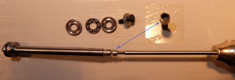

Grad bau ich meinen 450-er FBL wieder auf, der braucht u.a. ein neues Innenleben im Rotorkopf.
Da hat man ja das Problem, wie bleibt Gewinde für die Abschluss-Schraube fettfrei, trotzdem man die BLW durch die gefetteten Gummis geschoben und die gefetteten Drucklager aufgesetzt hat.
Da wende ich wieder meinen alten Trick an, das mit Aceton gereinigte Gewindeloch erstmal mit einer Schraube zu verschließen, deren Kopf so weit abgeschliffen ist, daß das Drucklager noch drübergeht.
Bei ner 6-er oder 8-er BLW ist das kein größeres Problem, aber im jetzigen Fall mußte eine M2x5 1,5-er Imbus nen "Dünnkopf" kriegen, das war schon bisserl fummelig
Und um dem Imbus rum ist nimmer viel Fleisch - aber man muß auch keine 100 Nm Drehmoment draufgeben

Bei den dickeren Blattlagerwellen kommt immer noch ein O-Ring dazwischen, aber für die 2 mm Schraube hab ich keinen gefunden.
