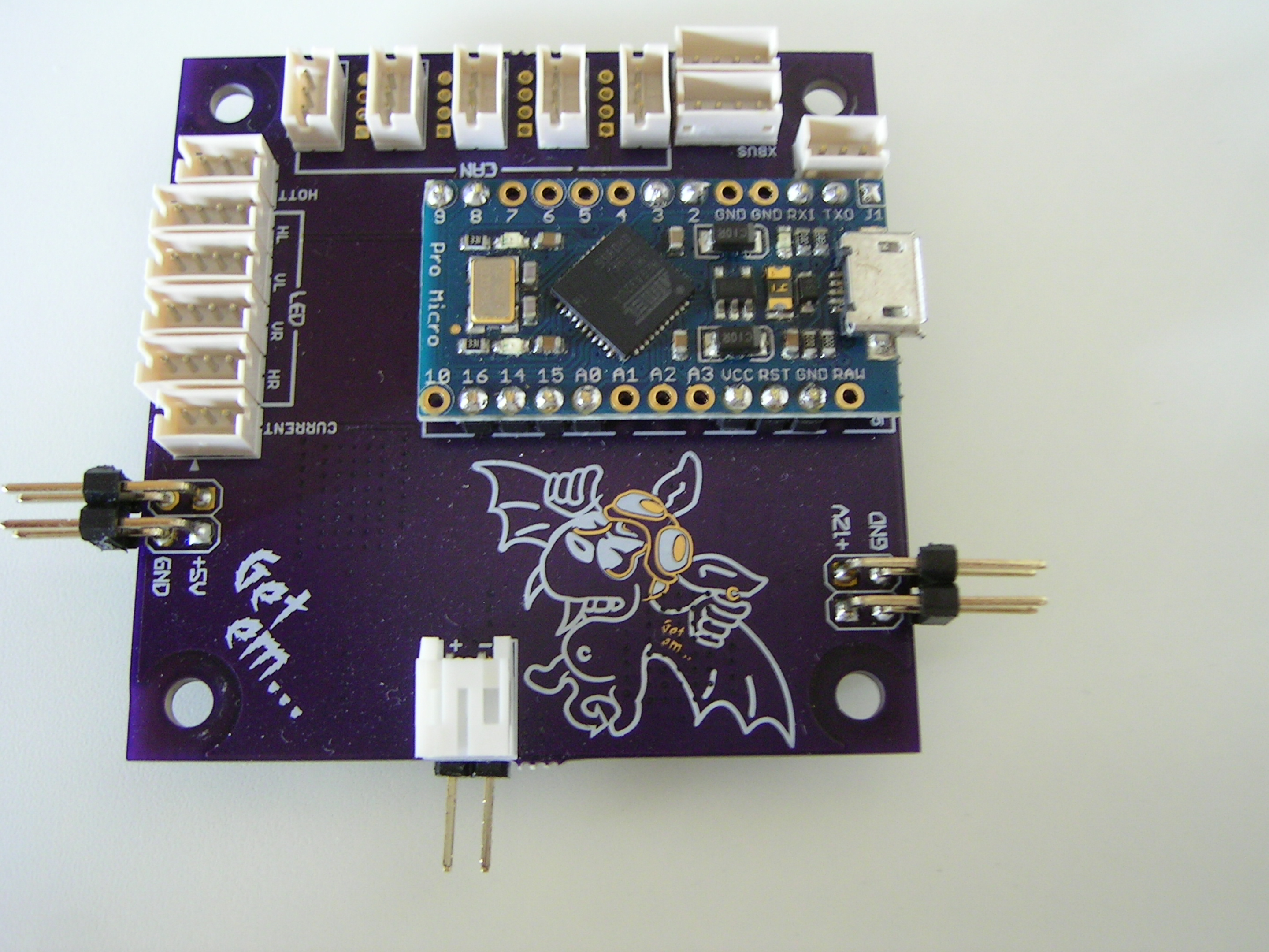

Mav2Telem Board - Mavlink-Daten der Autoquad werden zur Emulation von Spektrum Telemetriesensoren genutzt

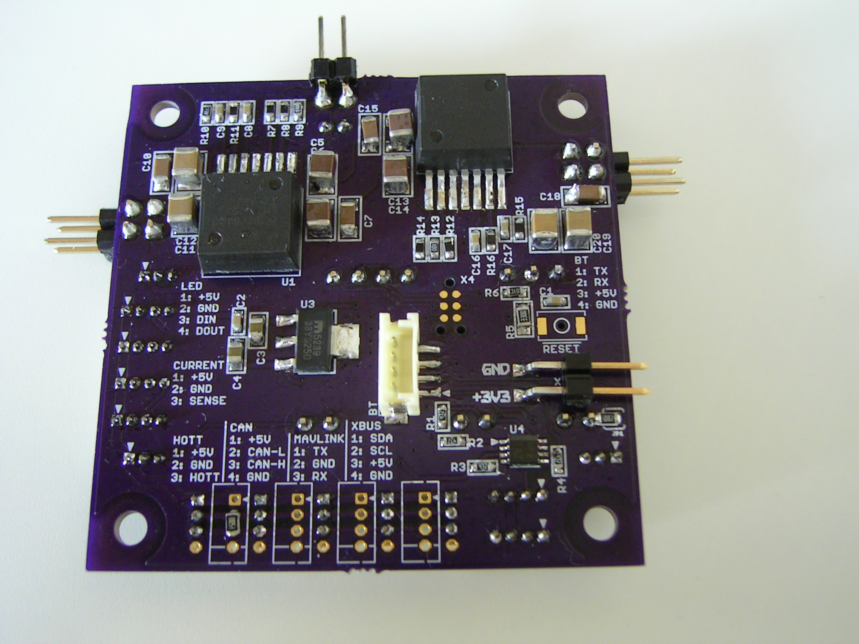

Unterseite des 52x52mm PCBs. Dient u.a. noch als CAN Distribution und 5V/3A BEC (bis 42V Eingangsspannung, ...)

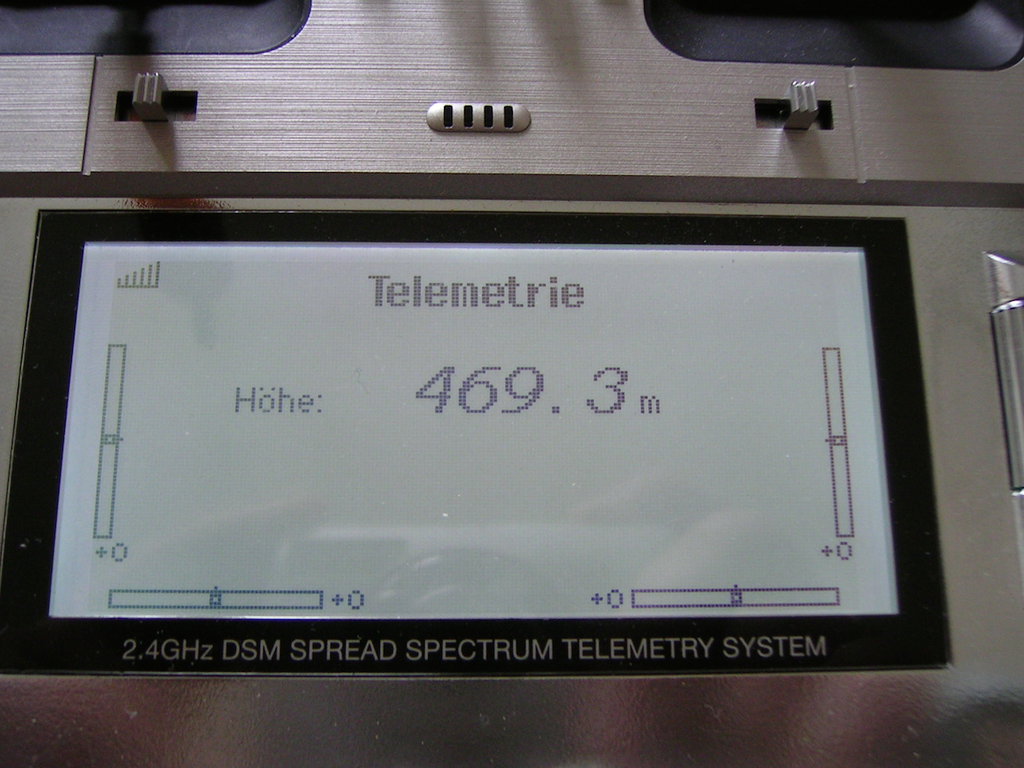

Höhensensor
Höhensensor

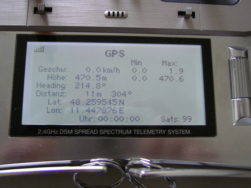

GPS-Sensor
GPS-Sensor

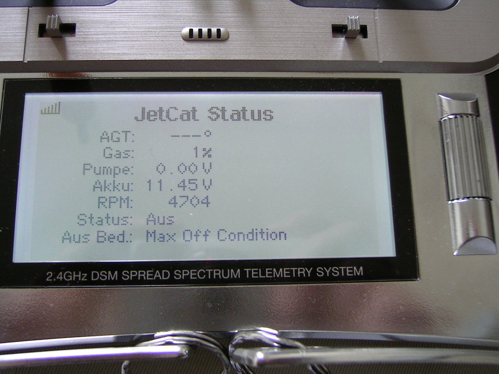

JetCat - mein Favorit, da fast alle relevanten Infos hier angezeigt werden können (min DX9 oder größer)

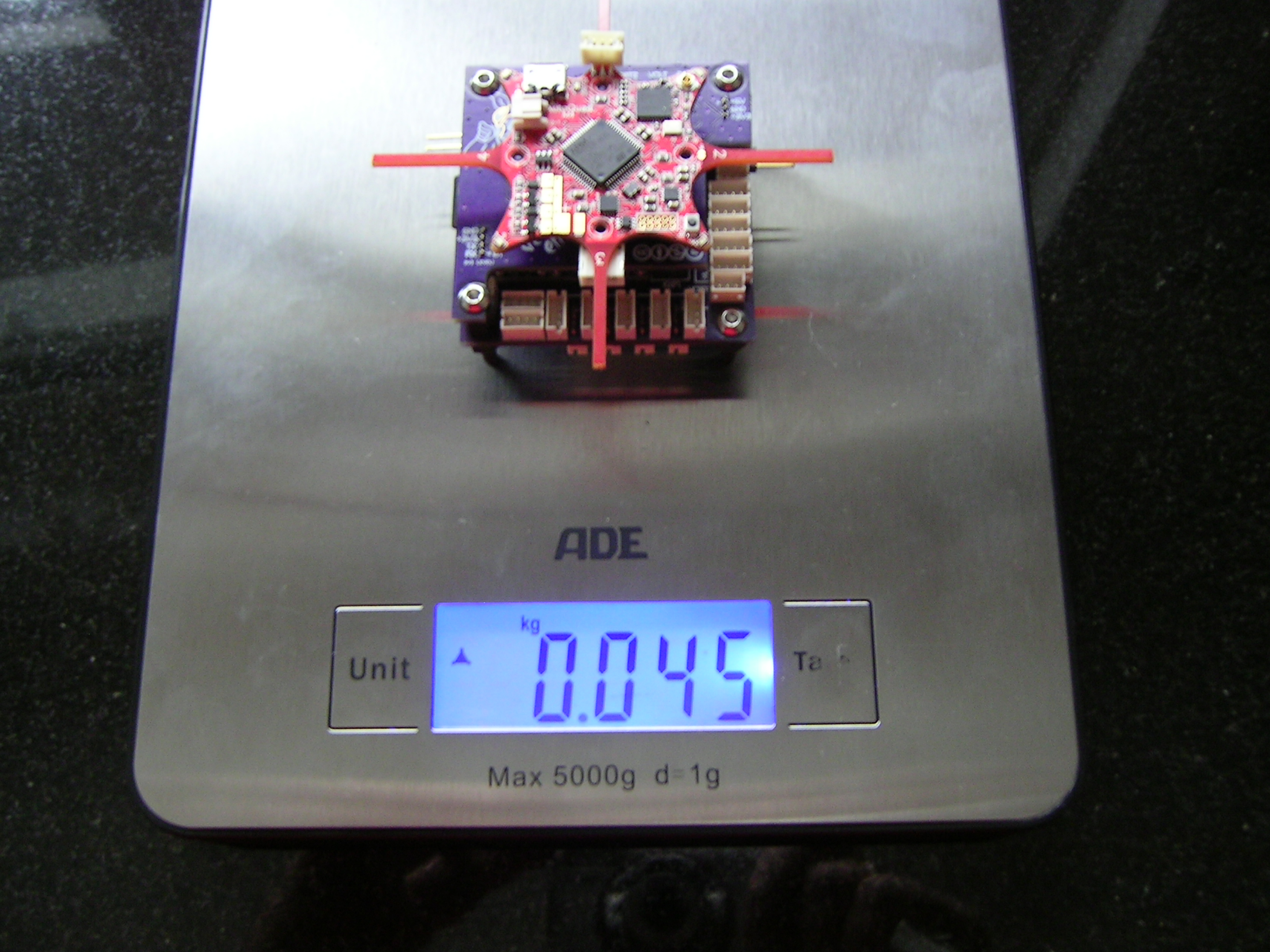

neues Mav2Telem PCB mit Adapter für Autoquad M4
und... eingebaut
und... eingebaut

ein paar Dinge verstehe ich an deiner Lösung nicht. Kannst du mir es bitte erklären?
Du fliegst mit dem AutoCAD M4 Controler und schickst dessen Sensordaten über dein MAV2Telem Board an einen Arduino, der deinem Sat das TM1000 vorgaukelt, oder? Oder ist das TM1000 auch noch verbaut?
- Heißt der Sensorbus vom AutoCAD = Mavlink?
- Wieso steht im Senderdisplay als Überschrift über den Sensordaten "JetCat"? Du fliegst doch einen Quad-Copter und keinen Jet, kann man das nicht editieren?
- Was bitte ist ein "CAN"?

Husi hat geschrieben:- Was bitte ist ein "CAN"?
"controller area network"... ein Bus-System für Microcontroller um miteinander zu kommunizieren, ohne einen Kommunikations-Host einsetzen zu müssen.... glaub ich :-)

Husi hat geschrieben:Du fliegst mit dem AutoCAD M4 Controler und schickst dessen Sensordaten über dein MAV2Telem Board an einen Arduino, der deinem Sat das TM1000 vorgaukelt, oder? Oder ist das TM1000 auch noch verbaut?
also, der Arduino (das ist übrigens ein Pro Micro, Atmega32U4) gaukelt einem TM1000 die diversen Sensoren vor (z.B. GPS, Höhe, ...). Er ist an dessen X-BUS (so heißt der Spektrum Sensor-Bus) angeschlossen. Der X-Bus ist ein simpler I2C-Bus; die Sensoren sind Slave, der TM1000 ist (der einzig erlaubte) Master.
TM1000 - wird für die Spektrum Telemetrie IMMER benötigt. Dieses Quad fliegt mit einer AQ6 - alle Infos dazu sind hier: http://forum.autoquad.org/viewtopic.php?f=38&t=2920
Bei Spektrum funken nicht die Empfänger oder die Sats die Telemetriedaten zur Fernsteuerung, sondern der TM1000 sendet diese.

Husi hat geschrieben:- Wieso steht im Senderdisplay als Überschrift über den Sensordaten "JetCat"? Du fliegst doch einen Quad-Copter und keinen Jet, kann man das nicht editieren?
Der JetCat ist ein Sensor der - wie du richtig vermutest - zur Anzeige von Turbinendaten genutzt wird. Da man aber hier nicht nur Daten, sondern auch zwei Textfelder hat habe ich mir ein schönes 'Statusdisplay' gebaut. Wie gesagt: was angezeigt wird liegt in deiner Macht; die Überschriften und Feldnamen (z.B. AGT = Abgastemperatur) kann man nicht editieren da die fest in der Firmware des Senders sind. Was angezeigt werden soll (Werte, nicht Nachrichten) weißt du aber --> AGT in meinem Fall ist die vertikale Genauigkeit des GPS in cm (wenn also dort z.B. 103 angezeigt wird ist die Pos-Genauigkeit somit 1,03m).

JetCat Status - wird zur Anzeige mehrerer Sensordatenverwendet
Bezogen auf das obige Bild heißt das bei mir:
AGT = vertikale GPS Genauigkeit
Gas = Stellung des Throttle Knüppels in %
Pumpe = Spannung des zweiten Flugakku --> nicht angeschlossen, deshalb 0V
Akku = primärer Flugakku (3S zum Test)
RPM = Höhe in cm
Status = Flugzustand (disarmed)
Aus Bed = zusätzliche Info zum Flugzustand bzw. Fehlerinfo. 'Max Off Condition' bedeutet 'kein GPS fix' - wechselt auf 'N/A' wenn ein 3D-fix vorhanden ist. Wie bereits gesagt: man muss mit dem Leben was angezeigt werden kann und sich dann sinnvolle Messages basteln. Hat man aber schnell drauf!
Wenn du ein Auto hast (Oldtimer lassen wir mal außen vor :shock: ) fährst du mit diesem Bussystem durch die Gegend. CAN = Controller Area Network (http://de.wikipedia.org/wiki/Controller_Area_Network). Das nutze ich - anstelle von PWM - um mit den ESC32 zu 'kommunizieren'. Störsicher und schneller als PWM; da es ein Bussystem mit Protokoll ist kann man da auch noch vielviel mehr machen (z.B. Telemetriedaten jedes einzelnen Brushless-Relers abfragen).
Noch was unklar 8) --> Fragen!
