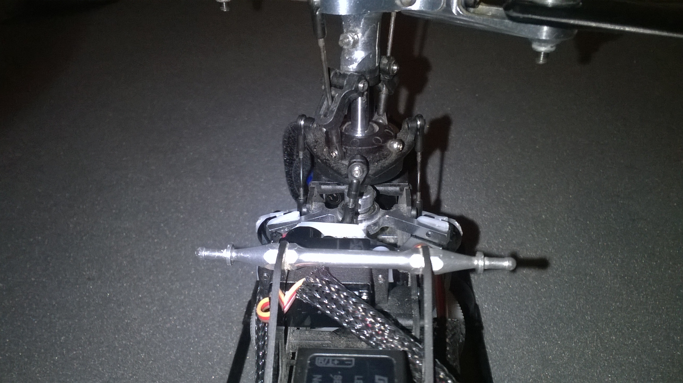

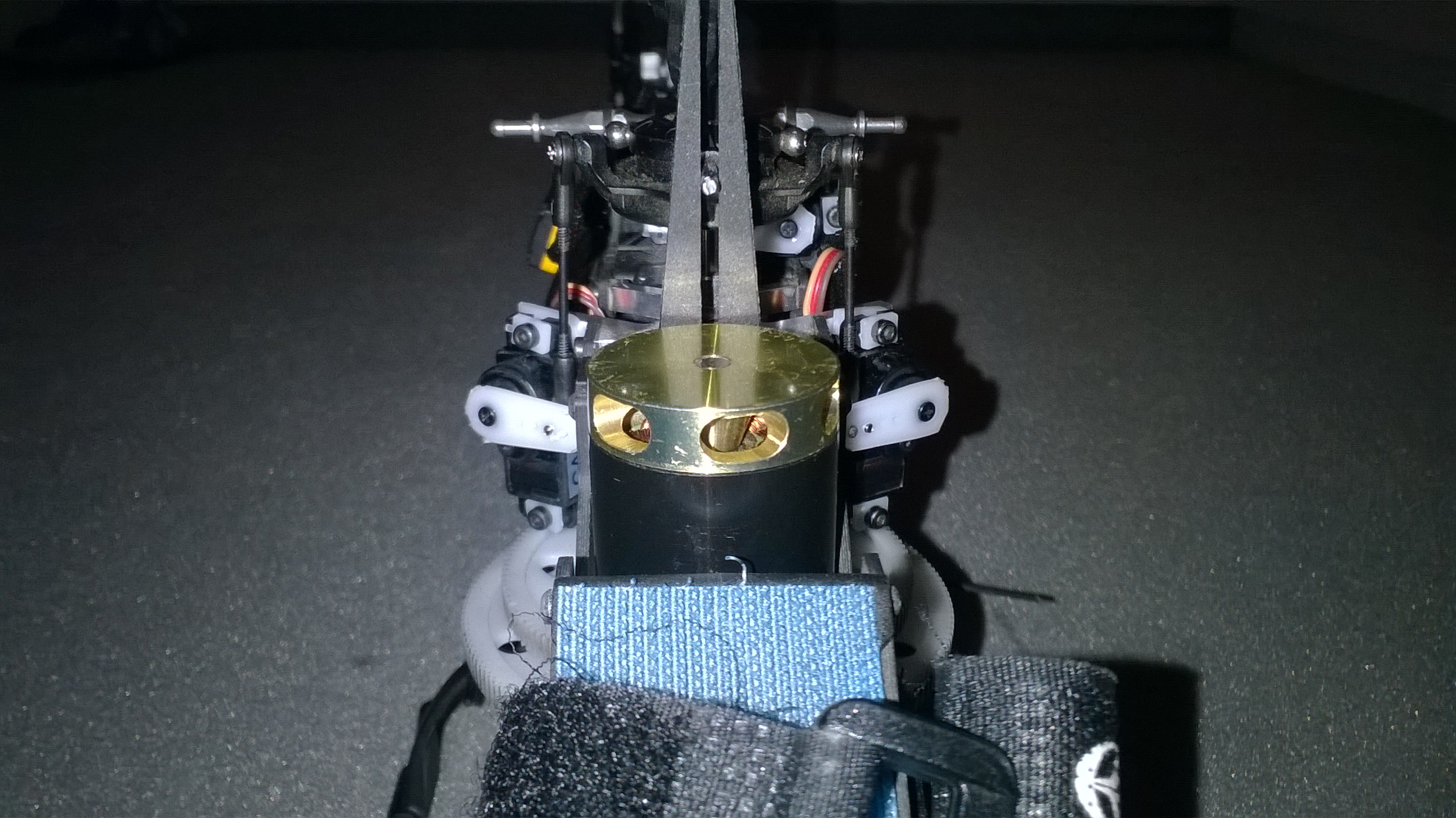

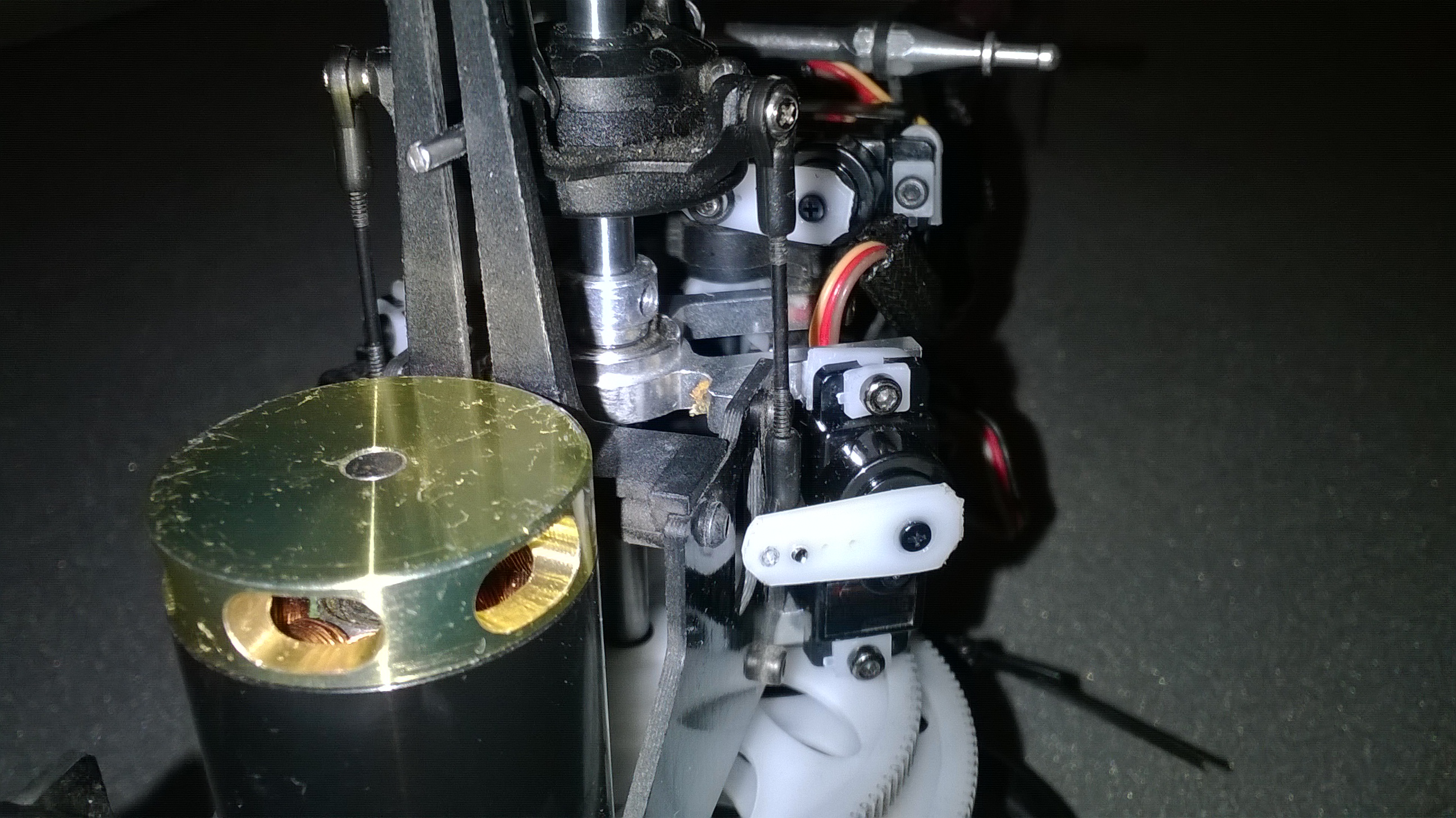

Hallo, hab mir da die Tgy Servos nicht lieferbar waren die Graupner gekauft. Jetzt habe ich das Problem, dass ich ein Loch weiter nach innen musste als bei den alten Servos, da sonst die Rollanlenkungen am Carbon hingen :(. Dadurch stehen die Rollanlenkungen leicht schräg und das Nickgestänge ebenfalls. Ist das schlimm? Die Taumelscheibe scheint sich aber gleichmäßig zu bewegen.
Danke schon mal für die Antwort :)
Gruß Sascha

Das die Gestänge minimal schräg laufen ist nicht weiterschlimm. Wichtig ist das an allen Servos der lochabstand der Hörner gleich ist.
