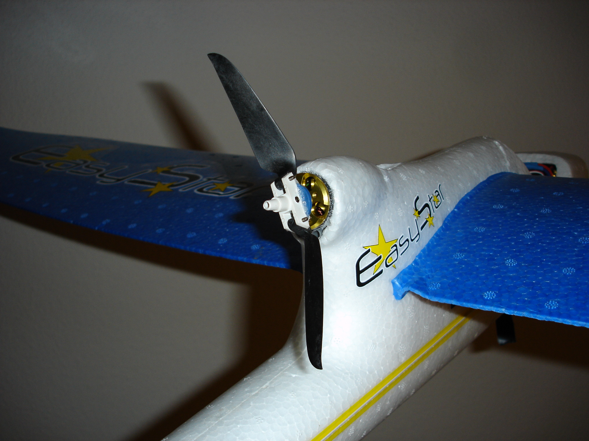

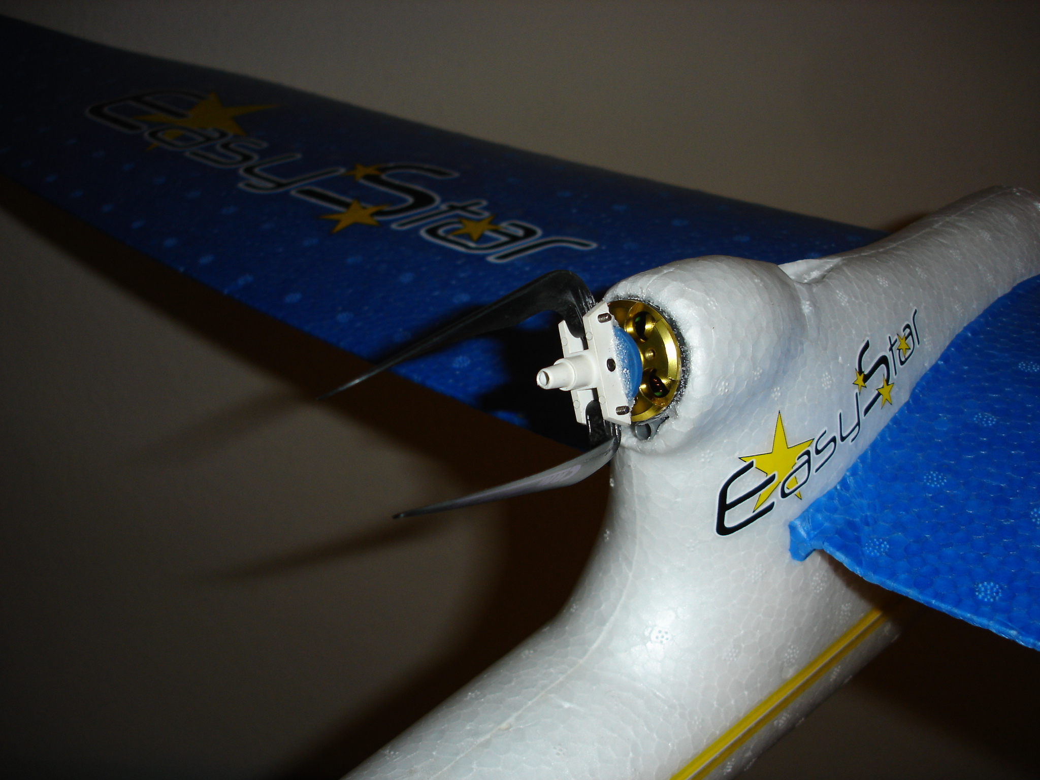

So,
hier noch Bilder vom Brushless Einbau.
- prop1.jpg (747.6 KiB) 3046 mal betrachtet
- prop2.jpg (792.83 KiB) 3103 mal betrachtet
