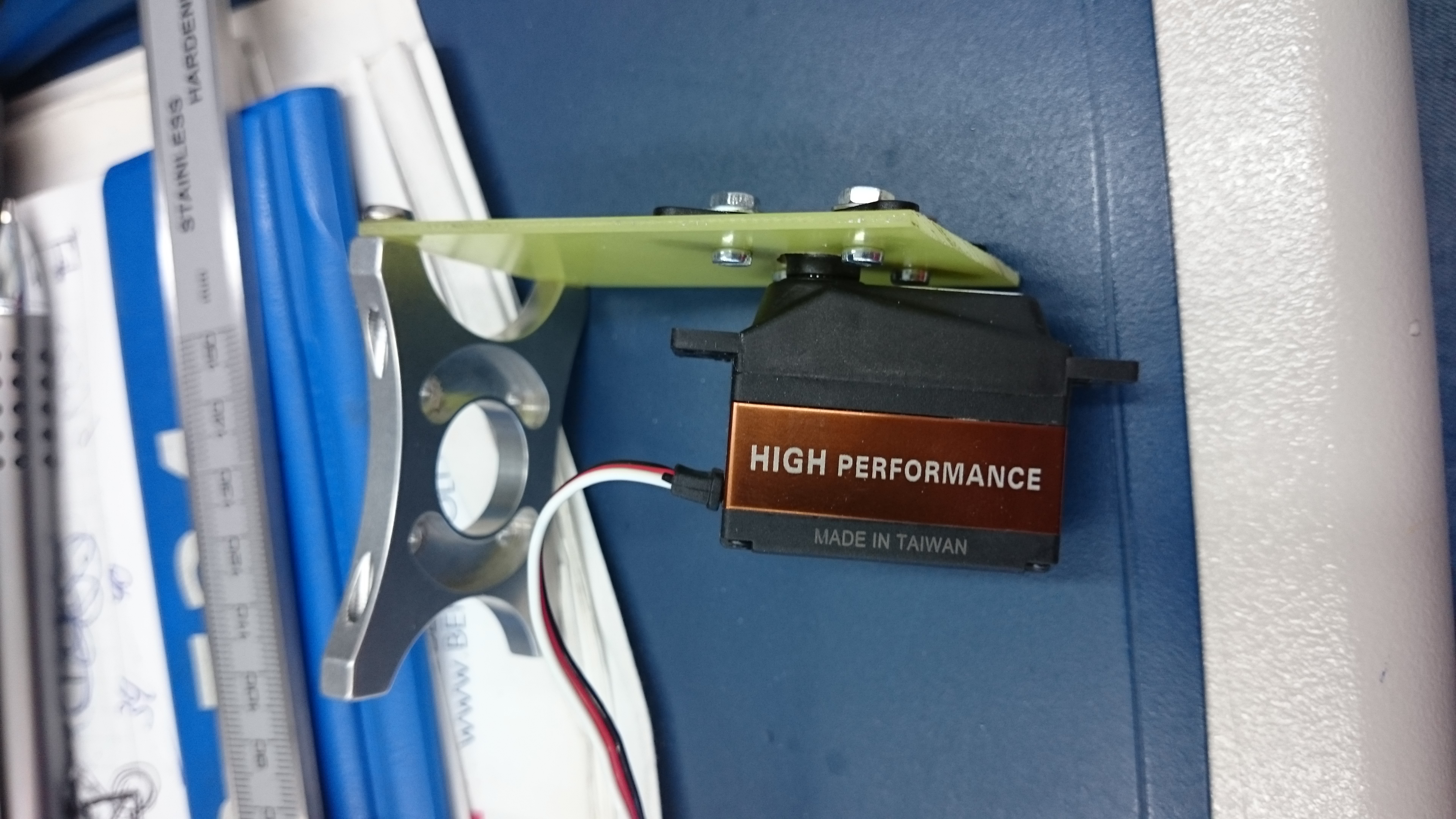

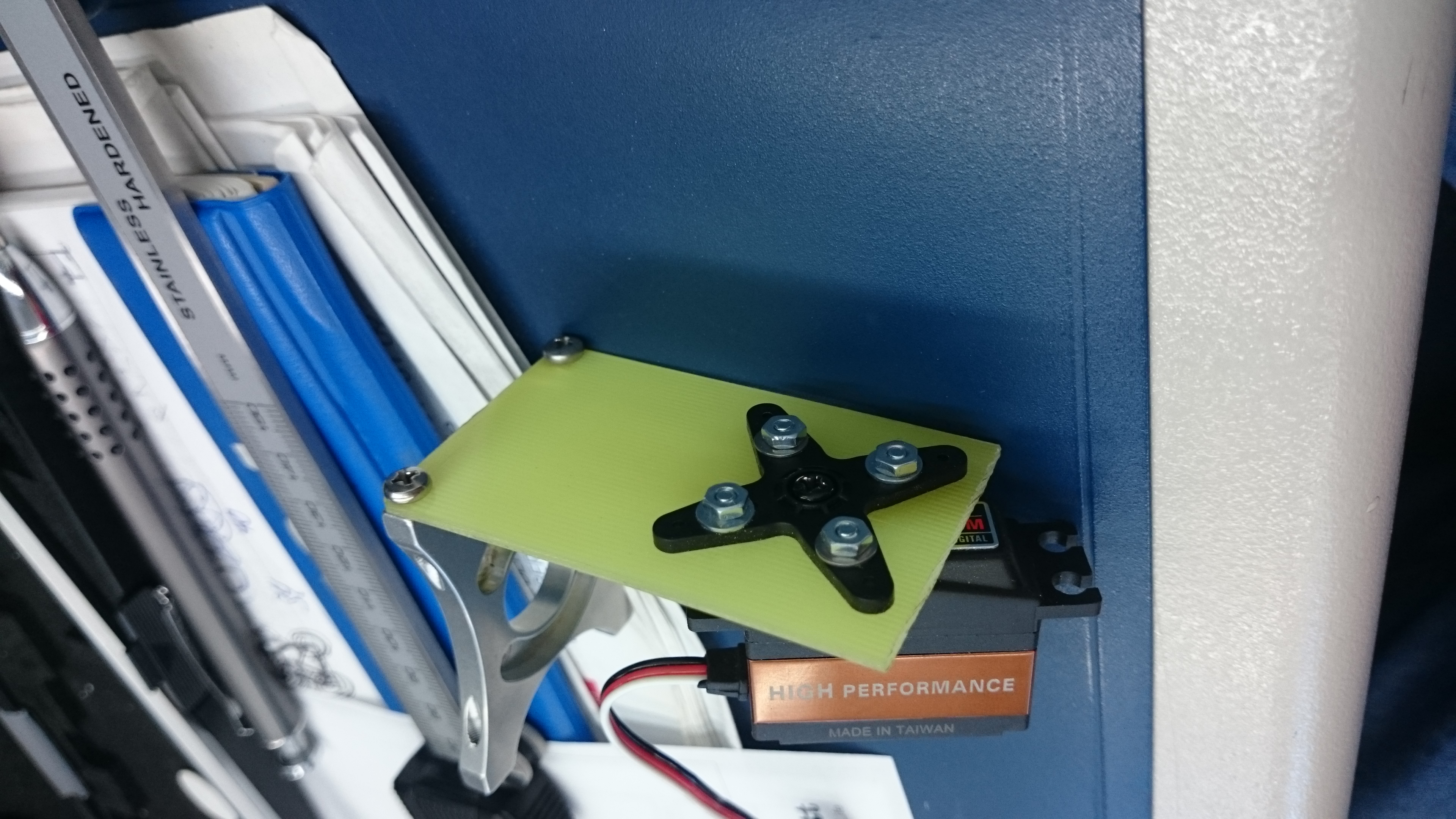

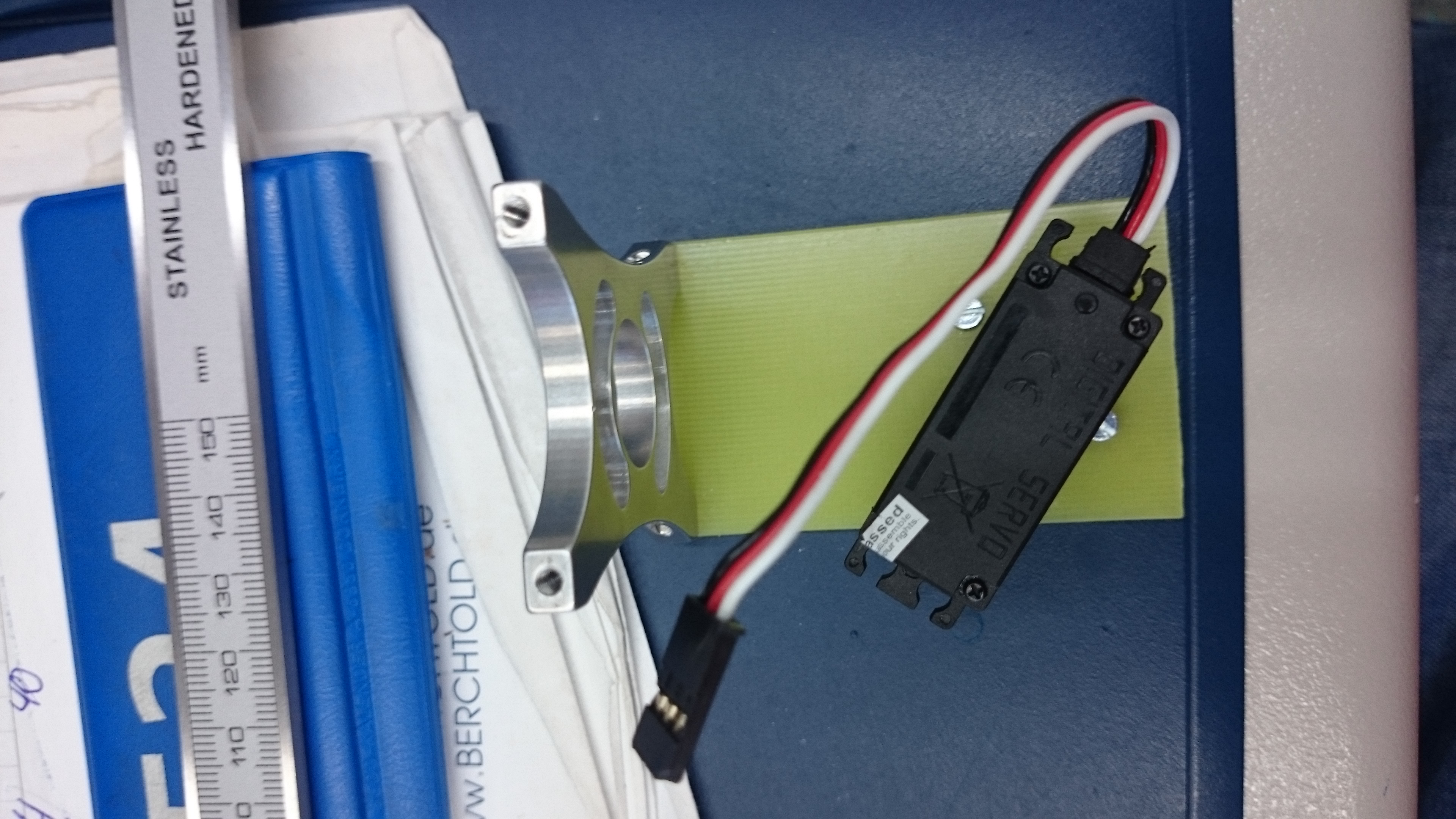

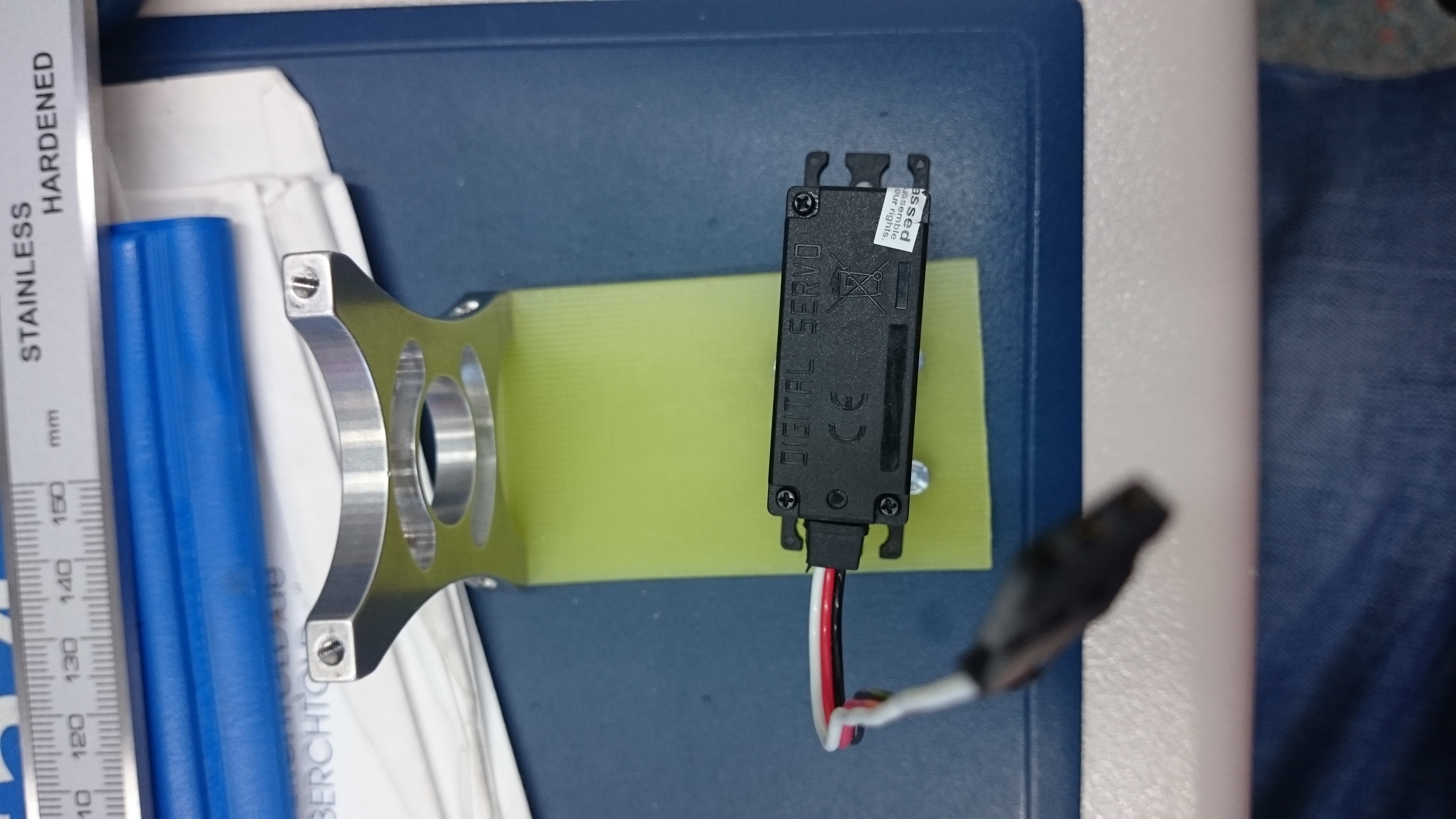

#29 Re: torro goes FPV...
Wenn man nicht alles selber macht...
Motorplatte Diabolo550, 450er heckservo und 2mm gfk.
Bewegung annähernd 180°.
- tmp_3698-DSC_09641002997186.JPG (2.61 MiB) 3661 mal betrachtet
- tmp_3698-DSC_096575597428.JPG (2.95 MiB) 3660 mal betrachtet
- tmp_3698-DSC_0966-786937183.JPG (2.79 MiB) 3661 mal betrachtet
- tmp_3698-DSC_0967503740300.JPG (2.82 MiB) 3661 mal betrachtet
Gruß, Flo
