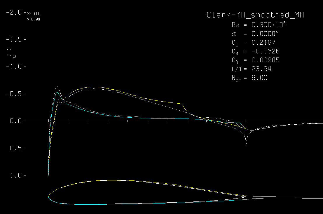

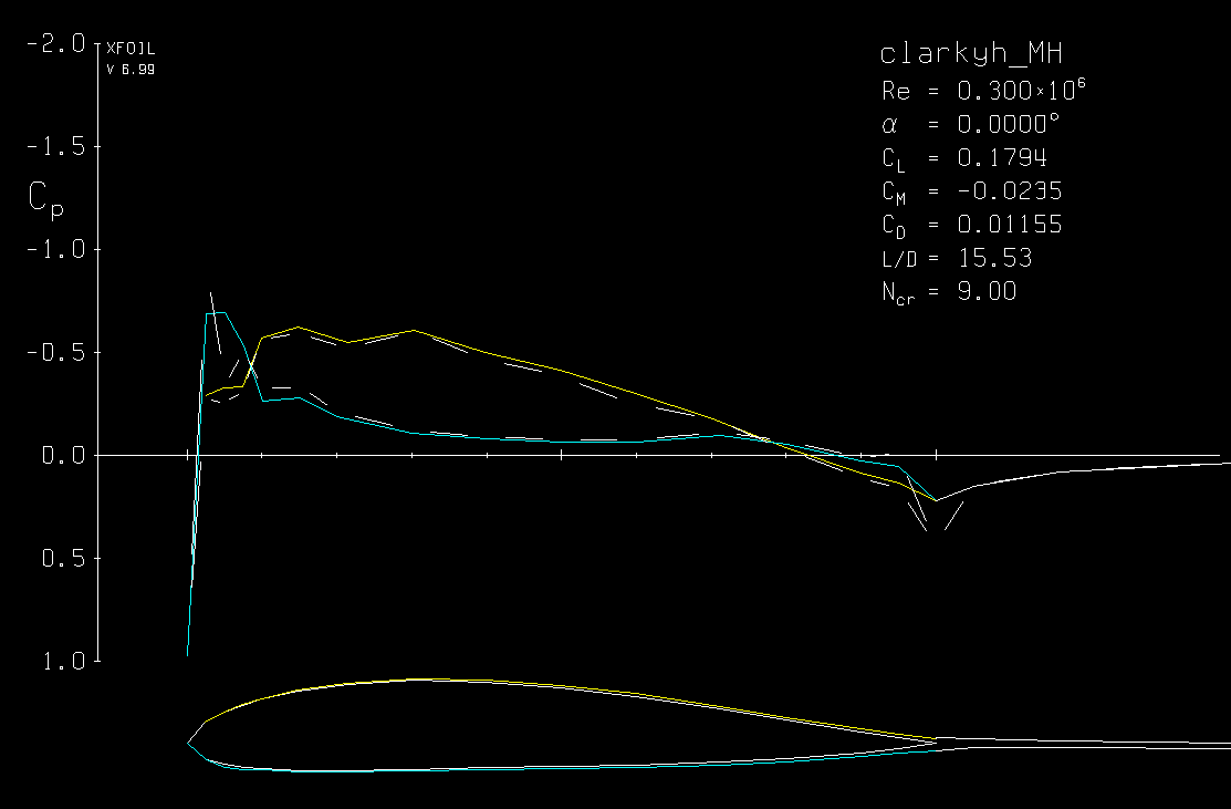

Wenn sich jemand mit dem XFoil auskennt (Andi, Alex K. und ?), ich möchte ein Profil noch besser glätten, als ich es bisher getan habe. Dazu gibt es ja im XFoil diese Rückwärts Entwicklungsfunktion. Damit habe ich bisher noch nicht gearbeitet und würde gerne eine erste Einweisung bekommen.
Ich habe mit das Profil "clarkyh.dat" von m-selig.ae.illinois.edu/ads/coord_database geladen.
Die Coordinaten habe ich umsortiert, damit das XFoil sie laden kann. -> clarkyh_MH.dat <-
Die erste Rechnung im XFoil ist jedoch schreklich:
Dann habe ich es mit einem eigenen Programm geglättet: -> Clark_YH_smoothed_MH.dat <-
Das sieht schon besser, aber immer noch nicht gut aus:
Es geht mit primär um den Nasenbereich...

Husi hat geschrieben: Wenn sich jemand mit dem XFoil auskennt (Andi, Alex K. und ?), ich möchte ein Profil noch besser glätten, als ich es bisher getan habe.
Tipp - versuch mal
http://www.flz-vortex.de/profileditor.html
Neues Tool von Frank Ranis ("Mr. FLZ-VORTEX")im Prinzip genau für sowas - man sieht interaktiv sofort was seine Änderungen ausmachen. Und es rechnet speziell solche "Problemzonen" wie den Nasenbereich recht gut. Ist wieder eine Demo mit vollem Funktionsumfang. :)

Andis Bekannter (Jones) hat einen tollen Spruch gemacht, als wir im XFoil die smoo Funktion gefunden hatten. “Habe ich das auch mal gewußt?“

Danke an alle, die dabei waren. Danke auch an Frank, wir haben während des Stammtisches den Profileditor installiert und das Problem damit weitgehend gelöst.
